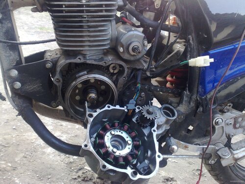

для примера - генератор осиливший спалить три регулятора :
kvadratov сказал(а):
Фото генератора от мотоцикла Skygo SG200 :
Можно уповать что всем везет по разному....
Но китайские вещицы - лотерея на любителя.

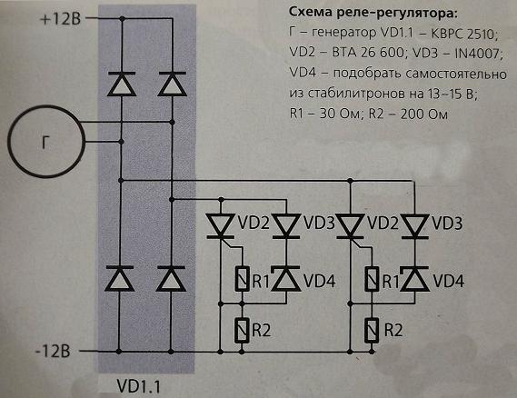

Подскажите, будет ли работать схема с сайта
http://suvorov-castom.ru/izgotovlenie-novogo-rele-regulyatora-dlya-yaponskogo-motocikla/
с Rotax 582, если убрать одну фазу, вот так:
    39,2 КБ · Просмотры: 253
Будет , только оба тиристора нужно обвязывать правильно , обвязаны с ошибками . Стабилитрон должен быть соединен с точкой соединения резисторов , а не с массой .
Если уж хотите собрать своими руками - лучше вместо тиристоров использовать мосфит транзисторы  , а вместо сложных в подборе стабилитронов заводской , настроенный на 14,2 Вольта автомобильный регулятор для генераторов девяток ( 100 Руб. цена ) . Хорошо подходят 91.3702 , 778.3702 . Пробовал и шоколадку , но в ней платка с тетрадный листик толщиной , а в этих 1,5 мм .  Выходной транзистор у них с открытым кколлектором - между "плюсом " и "Ш" нужно впаять резистор 220-470 Ом 0,5 Вт .
Весь регулятор содержит 6 деталей и никаких настроек ! АКБ заряжается полноценно как в авто , т.к. за полупериод это происходит многократно , а не один раз как в тиристорных регуляторах !
Схема опробована на Ротакс 582 с основным и доп.генератором (200 Вт) уже многократно ! Греется только диодный мост пропорционально мощности нагрузки !

Спаял схему из моего поста выше (с правильной обвязкой), стабилитрон на 15в. На холостых оборотах напряжение 14,2 В, на макс. оборотах - 13,3. Подскажите, это нормальный диапазон, или следует поискать стабилитрон на меньший вольтаж?

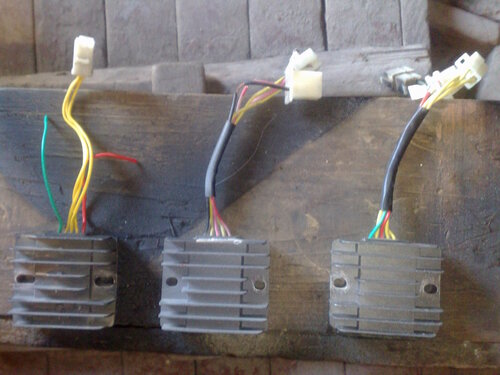

Любого типа регуляторы, можно купить на Али. Вот к примеру трёхфазный. Валюту и страну меняйте на своё усмотрение  http://ru.aliexpress.com/item/Universal-Motorcycle-Regulator-Rectifier-For-HONDA-VFR400-RVF400-NC35-NC30-CB400-CBR600-fy-VTR1000-VFR-750/32261966832.html?spm=2114.30010708.3.69.FD0zxz&ws_ab_test=searchweb201556_8,searchweb201602_1_10037_10017_10034_10021_507_10022_10032_10020_10018_10019,searchweb201603_1&btsid=e56d91c5-d24a-4df6-8403-4f10ea2e7313
