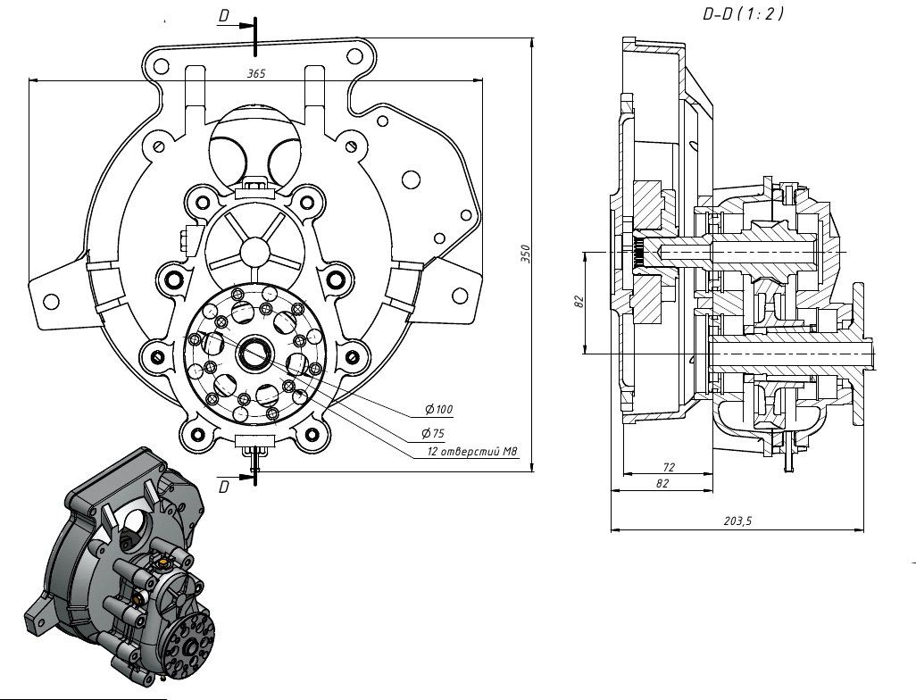

Другие новости по изделиям его же. Несколько дней назад получил "веселые картинки" от другого хлопца с Алясковщины. Анамнез - поставил редуктор на мотор, залил масло,  завел обкатывать, сальники потекли. Бывает. Разобрал редуктор поменять сальники и увидел... Картинка 1.
    41,7 КБ · Просмотры: 139
Гляда на нее ничего не понял. Как это возможно? Не может быть! Ведь на сайте производителя есть Картинка 2.

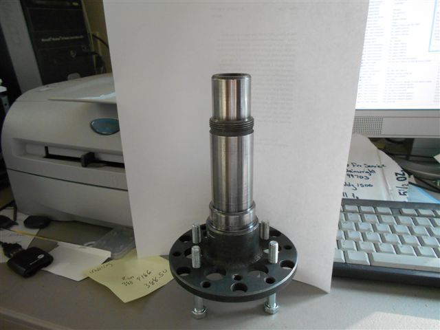

Есть другие картинки, например 3, где вал и фланец винта в разрезе одна деталь, заштрихованы одной штриховкой.
    118,8 КБ · Просмотры: 182

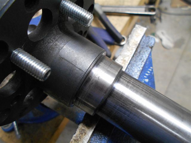

Но цельный вал не трещит вдоль! Да еще ПО УТОЛЩЕНИЮ!!! Может думаю обманывает хлопец. Попросил фото ВСЕЙ детали, не только трещины. Вот Картинка 4.
По моему дилетантскому мнению инженера, данный вал не цельный, а фланец винта напрессован на вал чтобы сэкономить материал. На конус или термопосадка, не знаю. Напрессован так что посадочное место фланца треснуло вдоль. И так собрали и отправили заказчику (мне).
Два Е-майла Кулаге отправленные несколько дней назад на разные адреса с просьбой объяснить происхождение трещины, а также что делать дальше без ответа. Поэтому через Форум. Господин Кулага, найдите время и сообщите что делать счастливому обладателю Вашего редуктора с вот таким валом? Ставить винт, заводить и взлетать как есть?
По-моему это 100% очевидный (то есть видный очами) дефект производителя. И нормальный производитель должен бы как минимум извиниться перед заказчиком и отправить новый (цельный, без трещин) вал на замену. Если я не прав, поправьте меня господа форумчане!

Vassili, работая ранее на ремонтномеханическом заводе, неоднократно видел поковки с трещинами именно вдоль изделия.
Работая в разных местах, я тоже видел многое. Вопрос не в этом. Вы сомневаетесь что это дефект производителя? Или в том что вал составной? Или считаете нормальным если [highlight]производитель не отвечает на вопросы заказчика по браку своего изделия?[/highlight]
Однозначно - трещина, это дефект производителя. Дефект заготовки, термообработки, неправильный подбор материала или ещё что-то - всё на совести производителя.
Что касается того составной-ли вал, ничего утверждать не могу (по фото не видно), но полагаю, что составному валу в этой конструкции не место.

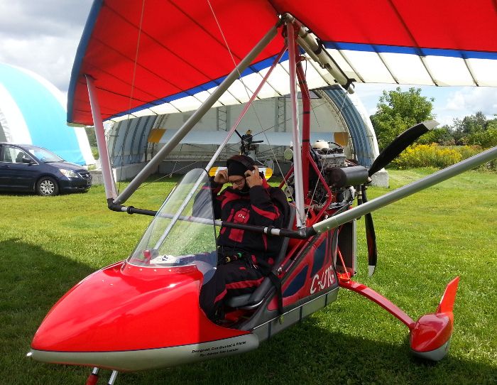

В сторонники и противники чего бы то ни было никого не зазываю. Сам летал и летаю на лучшем моторе для трайков который смог найти за свои годы и опыт. За 15 лет сделал 70+ моторов и телег с ними. Позавчера отдал очередную ребятам из Шербрука
    83,6 КБ · Просмотры: 143
На днях прилетал другой клиент, Адриан, кофейку попить. За 300 километров. За 2 года 300 часов на моторе, без проблем. Телегу сам проектировал и строил. Костюм с подогревом, летит выше облаков до 6 часов с баком 55 литров и расходом 8 литров.

На самом деле трещина на валу не от перекала.
Трещина-дефект заготовки.И определить ее мог только хороший токарь,когда стружка ломается при обработке.
Если токарь пропустил, то после шлифовки и покрытия визуально трещину выявить сложно.
"Духовность"в другом.В прошлом нам пришлось менять порядка 50 шестерен изготовленных из стали 40Х(вина изготовителя).
Дали информацию в "АОН".
Исходя из того,что трещина по моему опыту-дефект металла,надо выявлять партию редукторов для ремонта,а не говорить о годовой гарантии
Ну а если по хорошему, у производителя авиационной техники (сейчас мы имеем в виду редуктор) обязан быть контроль марки и качества применяемой стали на входе и готовых деталей с дефектоскопией и контролем качества термообработки на выходе.
Иначе, изделие - обыкновенная кустарщина.
