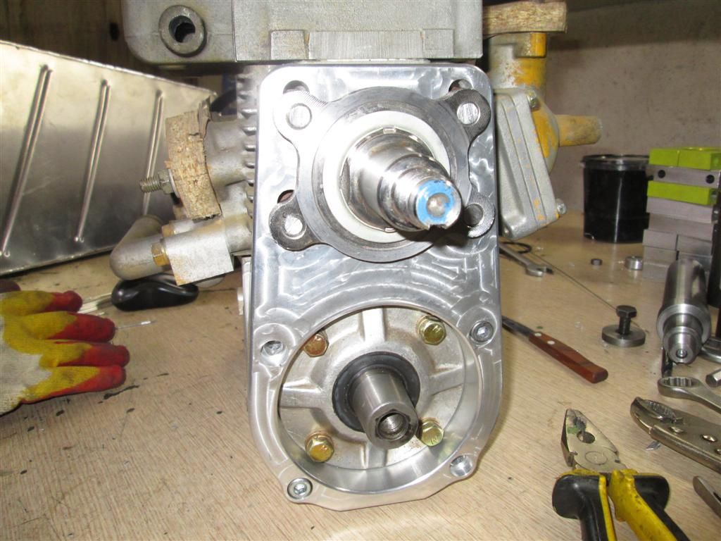

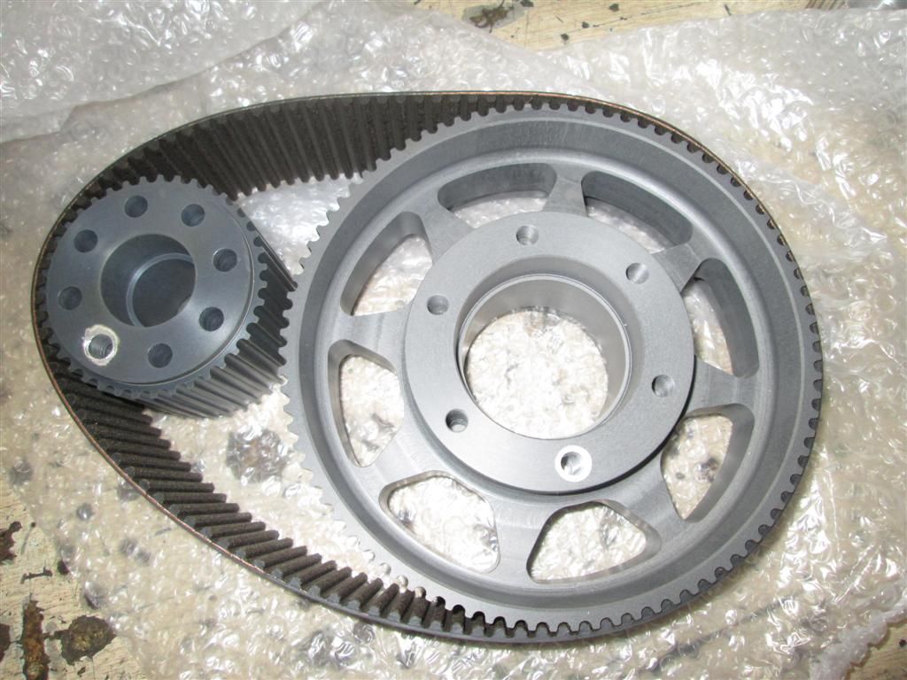

Комплект для мощности 125л.с. Редукция 2.2 Шкивы защищены от износа анодированием.
При необходимости можем изменить редукцию за счет ведущего шкива.
    122,1 КБ · Просмотры: 166
    120,8 КБ · Просмотры: 178
    107,6 КБ · Просмотры: 169

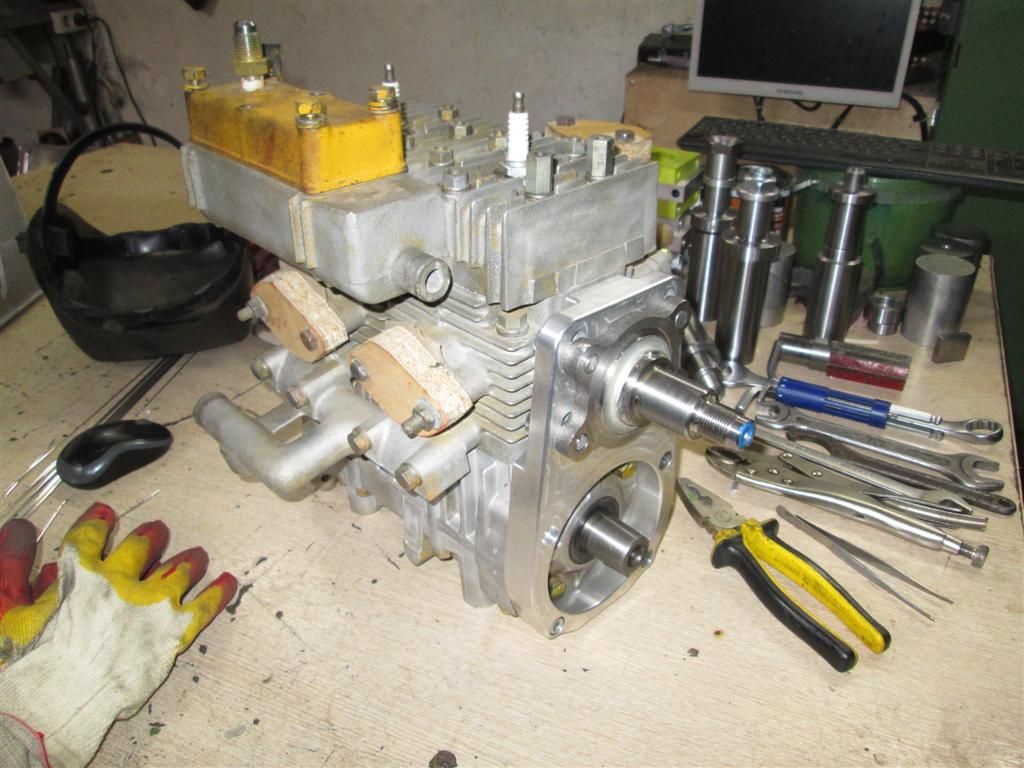

Работы по редукторам продолжаются.
Комплекты для РМЗ 640 и 500,501.
    124,6 КБ · Просмотры: 171
    116,6 КБ · Просмотры: 173
    102,6 КБ · Просмотры: 165

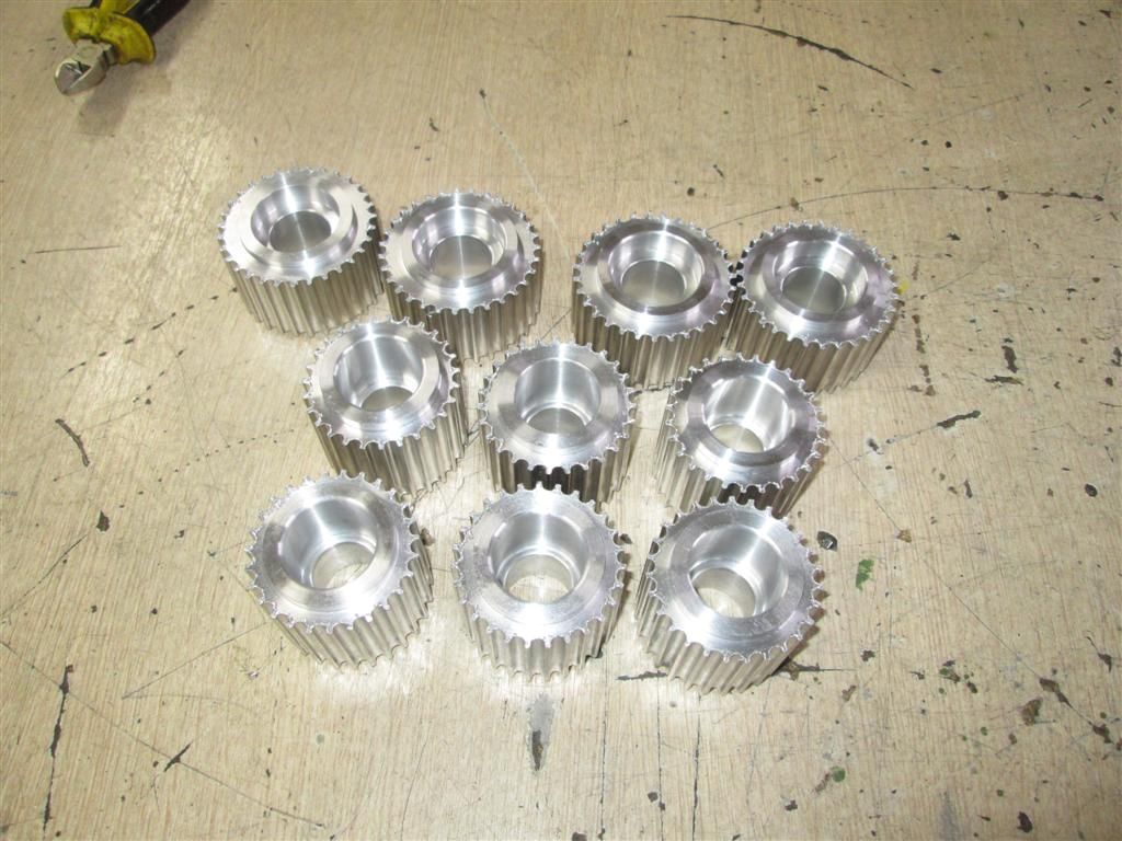

Вот так выглядит редуктор с верхним расположением ведомой шестерни для двигателя "Комацу" 30л.с.
    114,8 КБ · Просмотры: 171
    115,6 КБ · Просмотры: 172
    113,6 КБ · Просмотры: 174
Ось  от  Жигулей?  Интересно  как  будет  производиться  натяжение  ремня?
У плиты отфрезерованы пазы для натяжки. Ось от жигулей.
А  не  сьедет  в  низ  от  вибрации?  Вообще  наверно  стоит  подумать  о  более  надежной  версии  с  эксцентриком  как  у  Русака  когда  то было  ,  с  этим  не  шутят.
Не съедет. Натяжитель в таких конструкциях нагрузку не несет. Все держится за счет трения. У этих производителей вариант с эксцентриком так же применяется. Но в данном случае это мой мотор и плиту я решил скомпоновать так сам.
