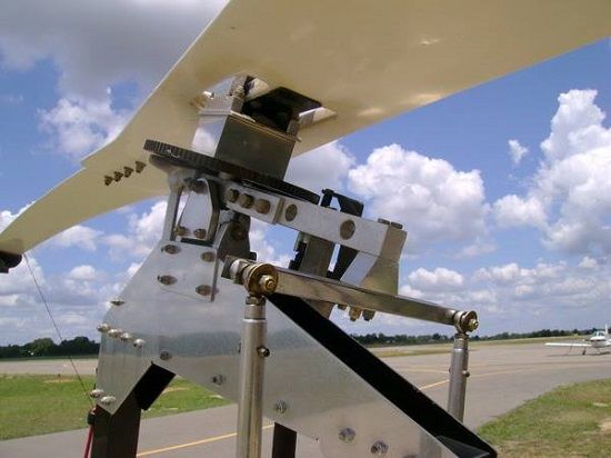

судя по статье, с весом лопат почти все удалось, 4 метра 10.5 кг, набитая 12,4 кг
Нажеюсь с поддержкой Лазарева к концу недели собрать себе ротор 🙂

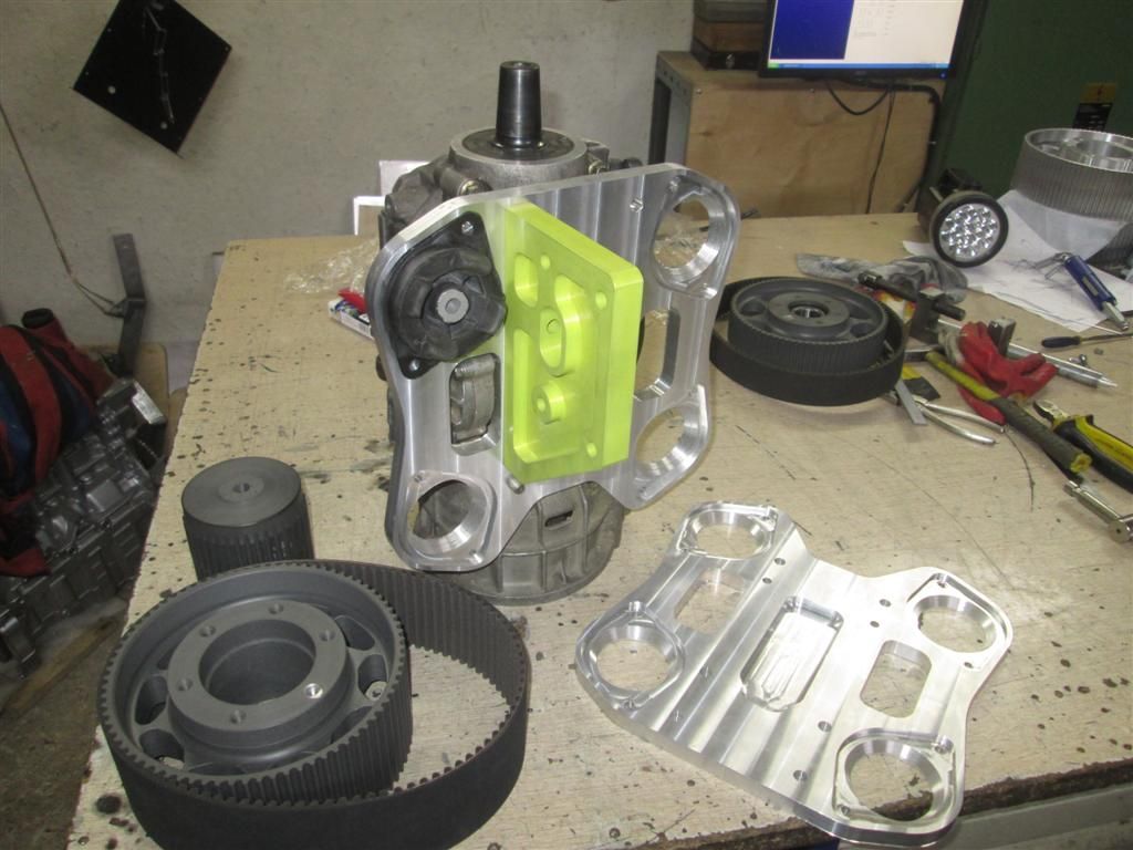

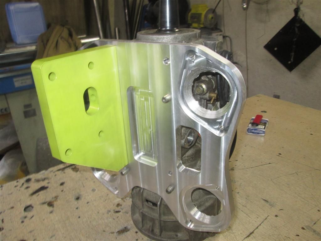

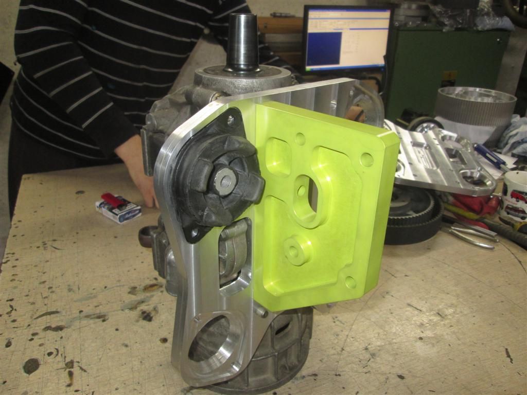

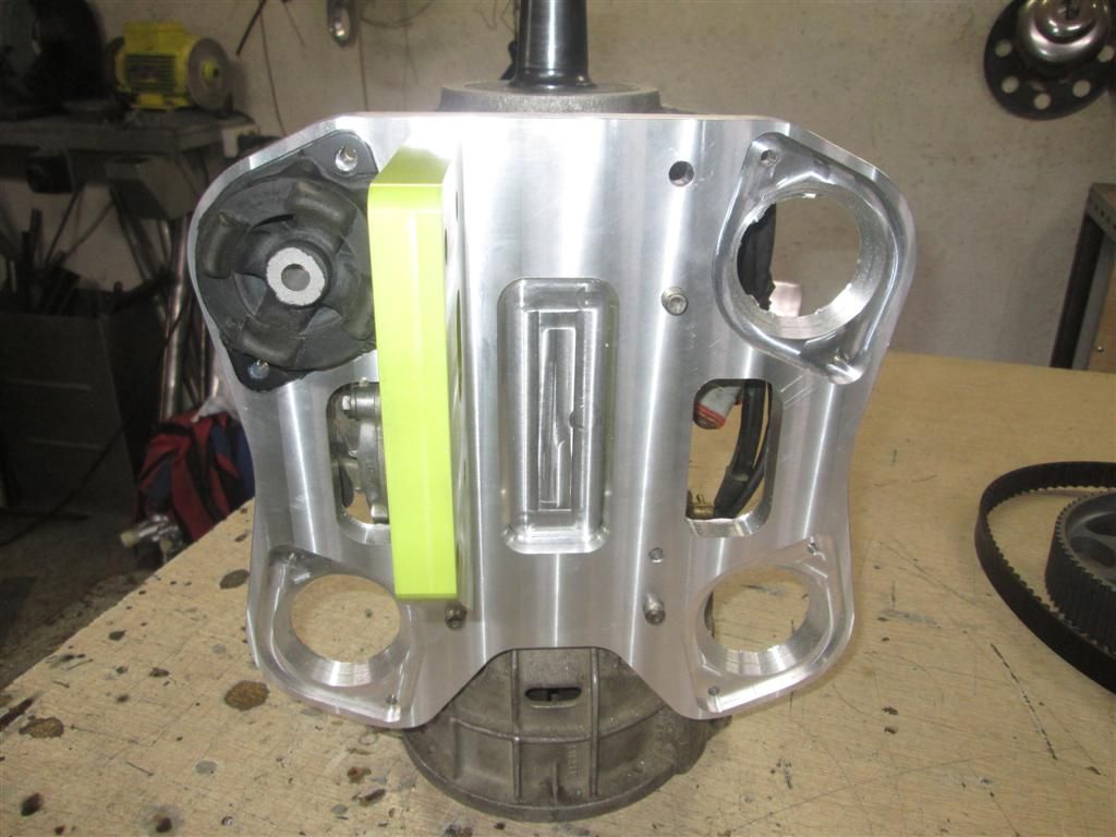

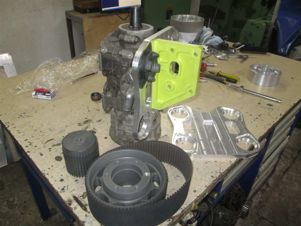

Принимаются  предзаказы , сообщите свои: крутящий момент, мощность, обороты,  редукция, чертеж корпуса двигателя  или корпус почтой. (для предварительной отценки технической возможности)
Представленный на фото редуктор устанавливается на двигатель Ротакс мощностью 120 л.с.

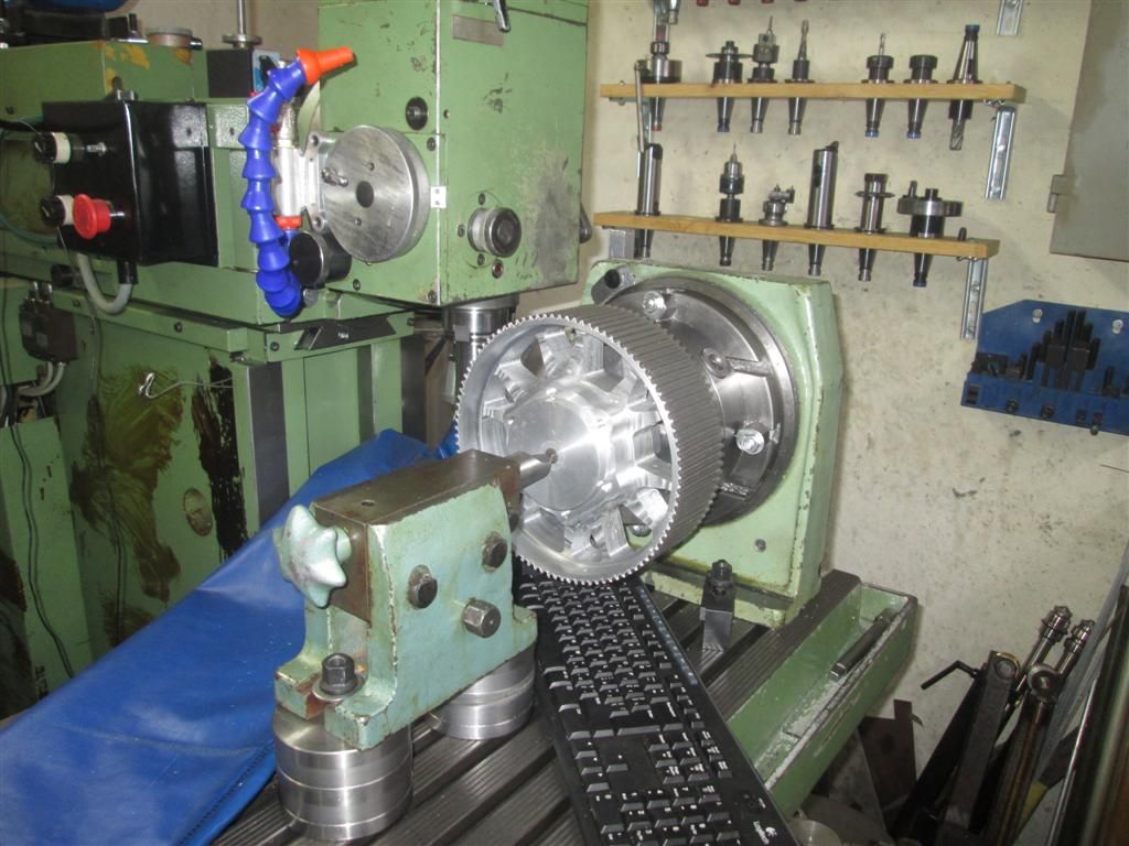

Еще и процесс изготовления на станке ЧПУ.
Шестерни обработаны путем холодного анодирования.

Анатолий 32 - сообщите свои: крутящий момент, мощность, обороты,  редукция, толкающий или тянущий,чертеж корпуса двигателя  или корпус почтой. (для предварительной отценки технической возможности)
двигатель субару еж 18 мошность 118лс редукция нужна где то 2.3 или 2.4  под винт 1700 или 1750 крутяш момент  не знаю 😉 ну и естесно цена примерно  и какои вы делаете редуктор с каким ремнем

двигатель субару еж 18 мошность 118лс редукция нужна где то 2.3 или 2.4под винт 1700 или 1750
Если двигатель будет устанавливаться на автожир, то редукция на Субару, с таким винтом, должна быть 2,05...2,2. Не более. Иначе не получишь нормальной тяги.
Мы всегда, на Вороне-01, летали с редукцией 2,27, а тут , новый редуктор пришел, с передаткой 2,4. Установили. Взлететь не смогли. Так вот. 😉
А сейчас, на основе опыта, пришли к выводу, что 2,05, самый оптимальный вариант. Так у нас, и винты 1,85 м
Крутящий  не более 18 кгм, при 4000...4400 об/мин. Более точно сказать не могу.

ну что значит  так тому и быть как вы советуете так и зделаем
Информация принята для обработки. 😉
kamil601- под какой винт поточнее.
под ету редукцию которую советует Gyro  наверно так 🙂 ну в принципе вам посчитать лучше будет какие диаметр шкивов и так далее 😉 извините еше раз цену примерно не скажете какова будет  😉 :question
