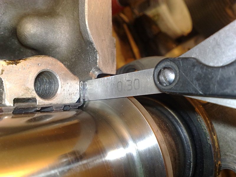

Как убирается продольный люфт коленвала.Такое впечатление что на вашем  К.валеле большой продольный
люфт. :IMHO

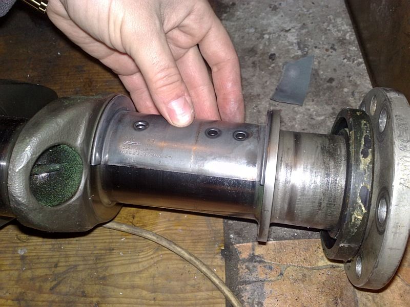

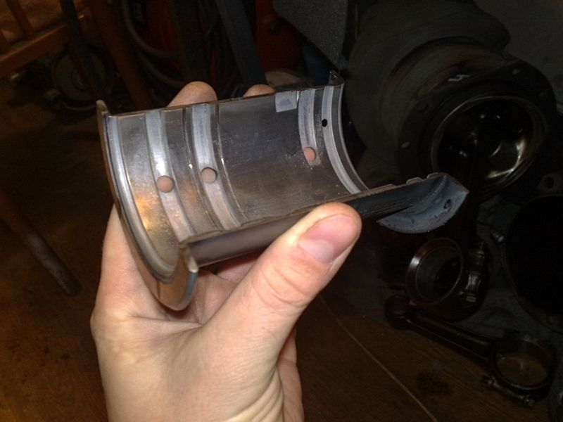

Люфт убирается таким большим вкладышем с упорами, стоит в начале коленвала, фото выложу попозже, в гараж схожу и сделаю.
А как Вы определили что люфт большой? мы его меряли, его практически нету...
Вот каким вкладышем выбирается осевой люфт коленвала, и где он ставится, а так же какой люфт у нас на двигателе

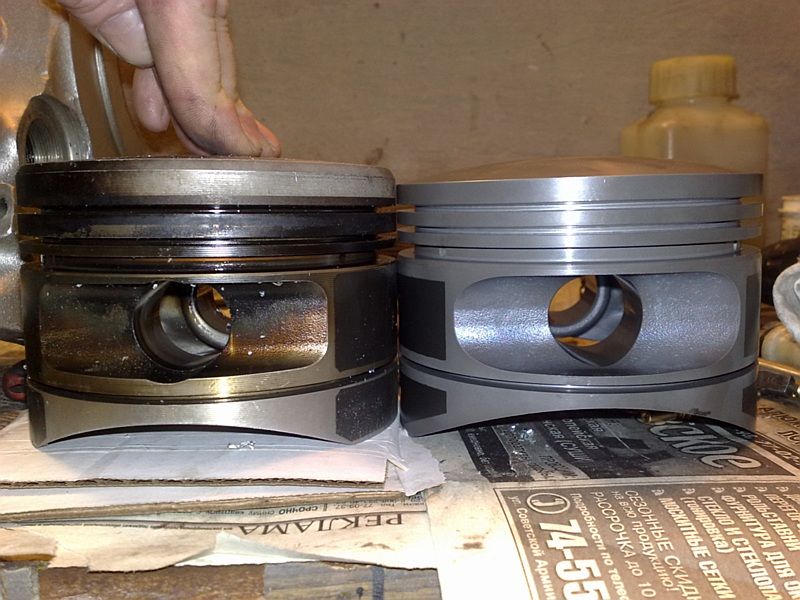

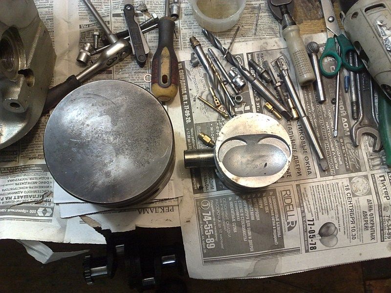

По фото видно разницу по высоте старого поршня и нового, вес их тоже сильно отличается, новый поршень весит на 279 грамм легче.
Сравнительное фото жигулевского поршня и от континентала 🙂

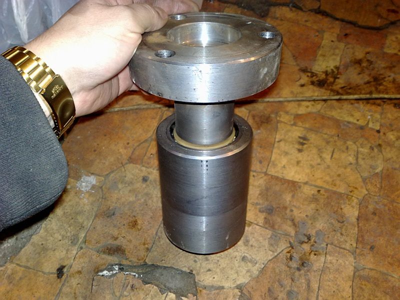

На третьей фотке ступица, это будет стенд на который будет закрепляться двигатель в вертикальном положении, осталось только ноги к нему приварить

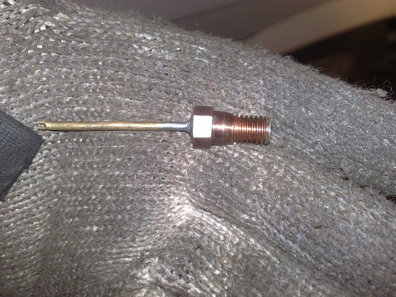

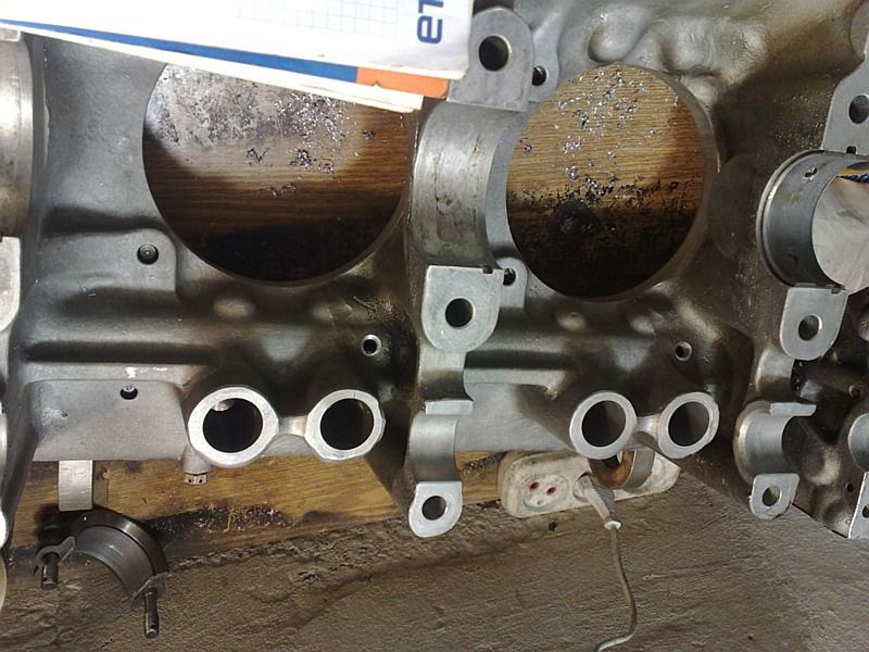

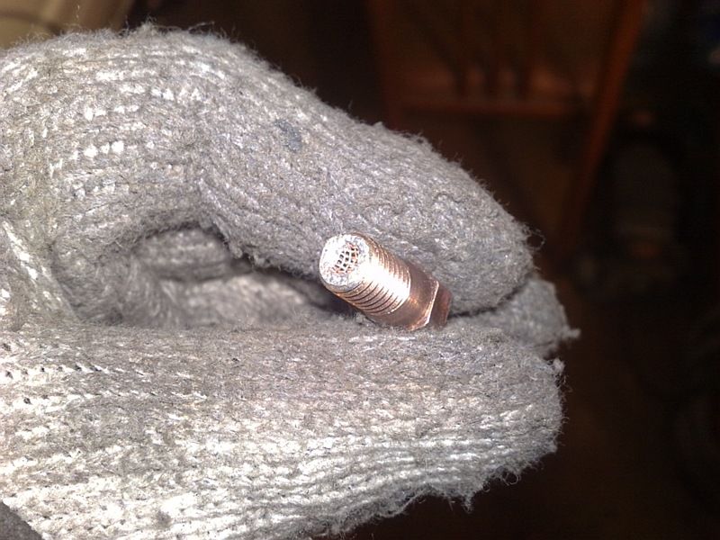

В картере видно продольный полукруглый канал, это главная масляная магистраль, в ней видно где засверлены отверстия под форсунки, сами форсунки в понедельник нам начнут точить, они будут сделаны с клапанами, которые будут открываться на 3.5 атмосферах. Мы их сделаем регулируемыми, после регулировки и настройки факела распыла они все будут запаяны и перестанут быть разборными

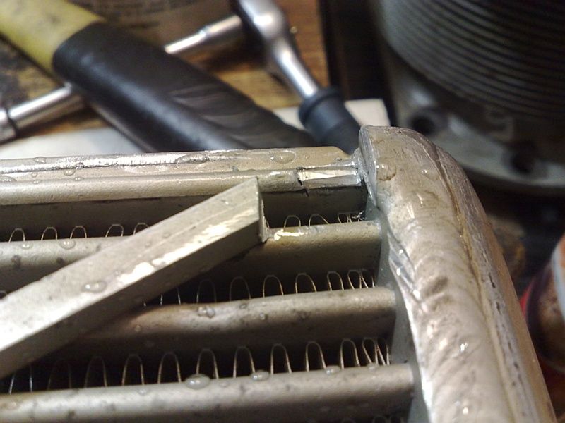

При эксплуатации двигателя перед ремонтом, было вывлено сопливенье радиатора, сегодня мы сего продули. Нашли место дырки, но добраться до него без разрезания и удаления куска усилителя не возможно, пришлось оперировать, в процессе вскрытия трещенка маленько увеличилась но по другому никак......
Через пару дней она будет заварена и будет вварен на место кусочек усилителя

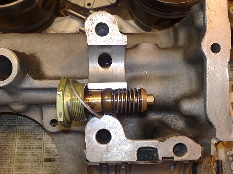

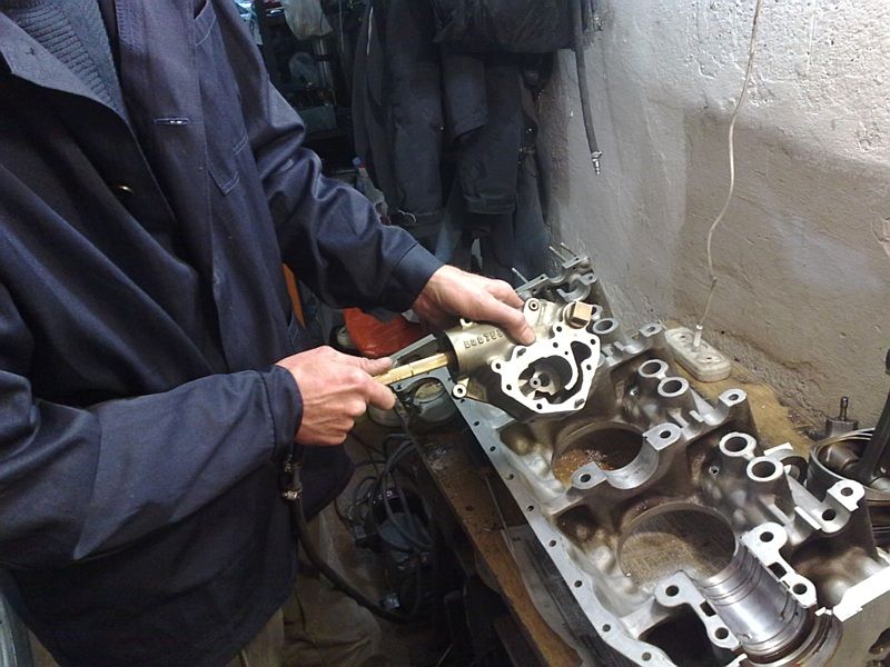

Так же сегодня регулировали редукционный клапан который находится в масляном насосе. В нем просела пружина из за того что небыло регулятора ВИШа и соответственно дополнительного редукционного клапана, давление в магистрали всегда было такое, что этот клапан всегда был откры. Окрывался он 4.2 амосферы. Поджали пружинойу шайбой и клапан стал четко открываться на 4.7 атмосферах, как и должно

И вот еще все про масляную систему. В движке в маслосистеме возле радиатора стоит термостат и он открывается примерно на 70 градусах. Дальше, когда он открывается, начинается очень интересный круговорот масла. Масло по паралельной магистрали начинает двигаться в радиатор, не последовательно а паралельно! И что бы давление не упало в ноль, когда термостат откроется, так как жидкость пойдет туда где меньше сопротивление, американцы не стали ломать голову над клапаном, а просто сделали выход в пастель распредвала, они без вкладышаи все, этот момент мы тоже решили маленько переделать, точнее доработать, что бы увеличить поток масла через радиатор, насос позвляет, мы это видели.
На фото термостат и чуть выше видно отверстие в постели распредвала для выхода масла из радиатора

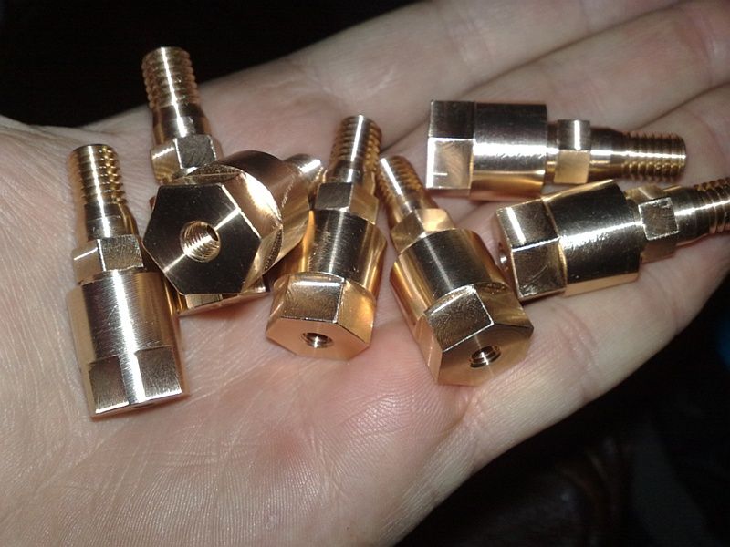

Саша был на на неделе немного занят, по этому процеес был немного приторможен. Хотя все равно, для того что бы нам собрать поровинки картера с внутренностями, нам нужно было выточить масляные форсунки. Корпуса форсунок готовы, завтра после обеда будем вставлять в них клапана и регулировать давления открытия их. Дальше их монтаж и попрет сборка....
(на фото корпуса форсунок, они состоят из двух половинок, и в отверстие с резьбой будут ввернуты распылители, но конечный результата я выложу через 2-3 дня)
    71,1 КБ · Просмотры: 132

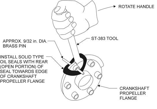

Интересно,  а как же меняется сальник носка коленвала?
Никак, он там вечный  🙂 (шутка). На самом деле он разьемный, точнее разрезной с внутренней разьемной пружинкой. Разрез сальника ставят в верхней точке при монтаже.
НУ надоже, много  раз  думал  о  разрезном  сальнике , просто  менять. Оказалось  это  существует  в природе, спасибо за  инфу.
Есть два варианта сальника, один как писал Bulat разьемный, а другой растягивается так что его можно надеть через фланец. Смотрите прилагаемый документ Service Instruction No. 1324C

Вот те форсуночки которые будут маслицем цилинцры смазывать, только мы их чуток переделали....
    125 КБ · Просмотры: 126
    89,8 КБ · Просмотры: 125
