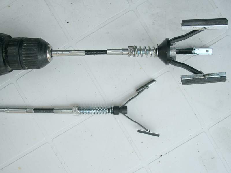

Мы хонинговали и новые и оставшиеся 2-а старых цилиндра. Родной хон, для таких большихи нагруженных цилиндров нам показался слабоват. Хон наносили специальной приблудой, как называется не знаю, там такой краб с 3-мя подпружиненными лапами на которых с наружней стороны находится абразив

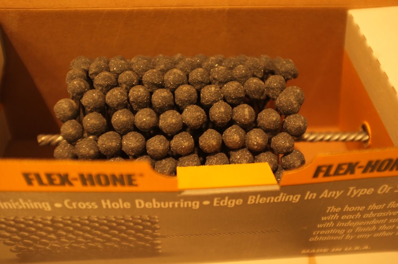

Судя по описанию приблуды, это обычная хонинговальная головка со станка. Только вот самодельная или реально снятая с хонинговального станка? Ставили ее на дрель или она... эээ... самостоятельное устройство?)
Булат прислал, но не пользовался.
    117,1 КБ · Просмотры: 141
О какая штуковина 🙂 так ей когда хон наносишь тоже по сторонам нужно стараться равномерно водить. У нас конструкция получше будет, а эта штука примерно то же что и ерш, только абразив другой, как мне показалось ...
А угол хонинговки у вас какой был, 30-35, как в документации?

но нашел такую штуку в нэте, у нас такая же
Вадим, а Вашу штуку Вы покупали готовую или сами изготовили?

если рассматривать обе приспособы для нанесения хона в гаражных условиях
приспособа  от explorer  будет лучше для новых цилиндров
приблуда в виде ерша лучше будет для б.у цилиндров
где геометрия уже нарушена и нужно подобраться ко всей неровностям
в теории, в практики они обе хороши для ремонта в гараже.
зернистость рекомендованная  240-400
