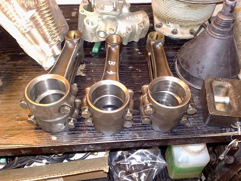

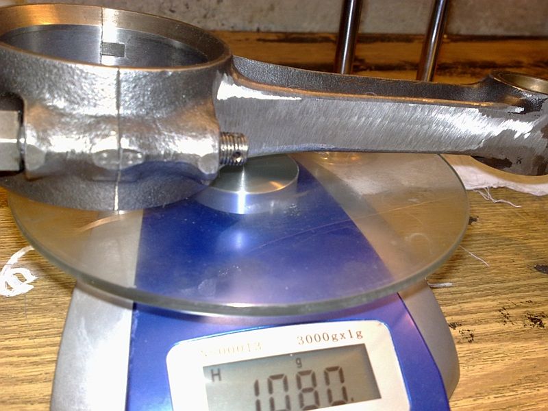

Перевесили все новые поршни, вес грамм в грамм, далее взялись за шатуны....... и тут выявили....
взвешивали по парно по цилиндрам и выяснили один момент, на четвертом цилиндре, где сгорел поршень, цилиндр и шатун стояли меняные и этот шатун отличался от всех на 40грамм 😱, пришлось ему худеть 🙂

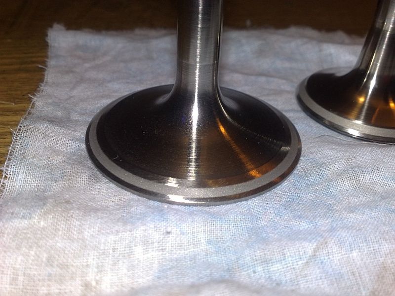

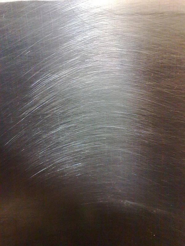

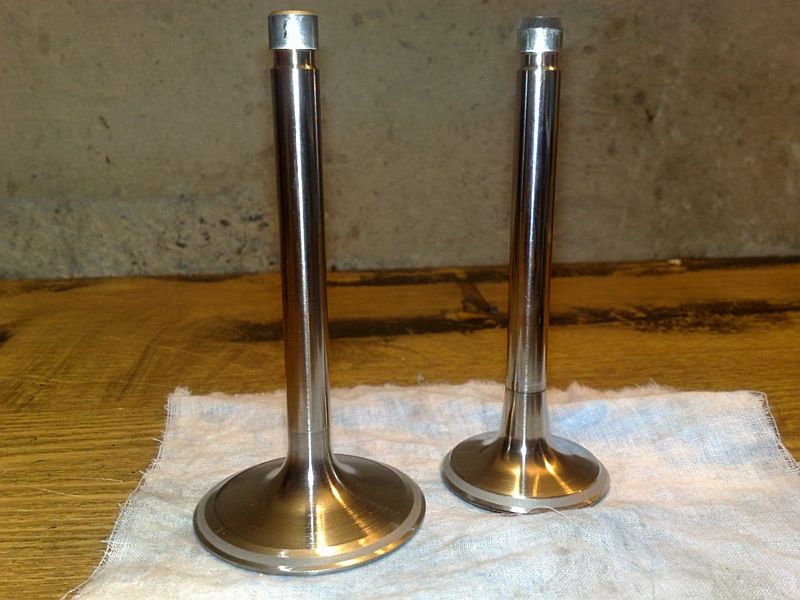

Далее нанесение хона на цилиндры, притирка и полировка клапанов.......

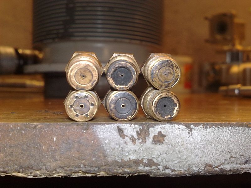

Ну и когда руки дошли у Сашки до подготовки цилиндров, мы поняли что попали в просак.....
Единственное что не было разобрано, это небыли выкручены форсунки через которые впрыскивается топливо при запуске напрямую в цилиндры. Когда все они были извлечены, мы поняли почему у нас топливо в коллекторе ручьем плавало. Все эти форсунки знабжены клапанами которым уже пришел звиздец и они все разные и топливо через них подсасывалось в движок.
Как временно решить проблему мы придумали но это если не решим по экспресс-отправке, если решим, то думаю мотор будем запускать уже сразу с новыми.
эх еслиб их ещё залатунировать, есть такое изобретение советских двигателистов, втирается в хон латунь, износостойкость зеркала цилиндра повышается в 2раза, трение снижается и т.д., хотя амеры могут заругать :-/

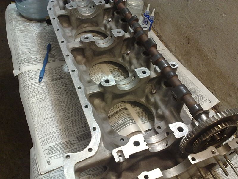

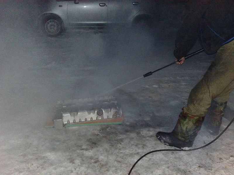

Перед окончательной сборкой прочистили металлическими ершами все масляные каналы и все промыли....

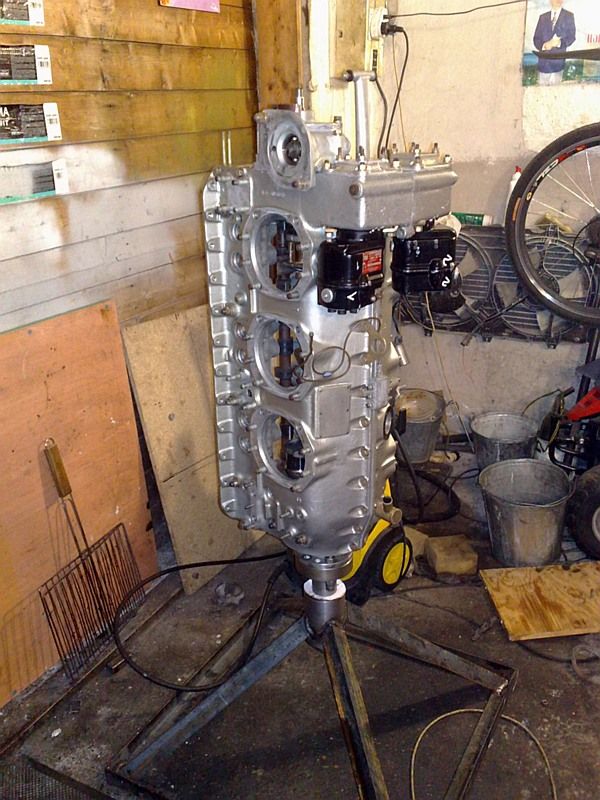

Укладка внутреностей на свои места.....
Сборка половинок, установка на стенд, установка магнетт и и выставления зажигания, это все удобнее всего было сделать именно сейчас, все метки на приводных шестернях...

Я так думаю фиксатор резьбы наверное используете хороший(локтайт), а не дон дил что на фото? (просто спросил)
Используем дондел, и герметик применяем тоже донделовский, который сам из бытыля вылазит 🙂
А чем плох донделовский фиксатор? Все время его используем, претензий нет, его самое главное нужно перед применением хорошо взбалтывать, а то жижа не сохнет....

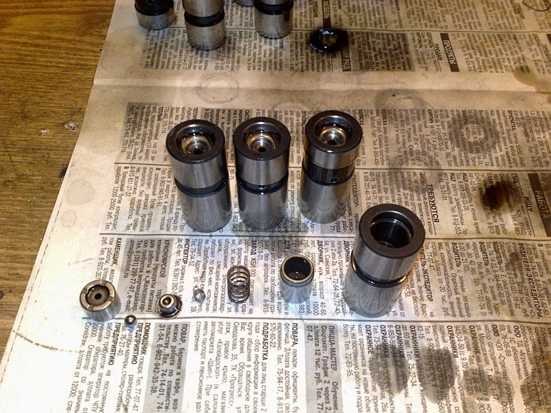

Сегодня были разобраны и промыты все гидрокомпенсаторы, а то они столько в себя мусора от сгоревшего поршня нахватались.........

Не считаю, что хонинговали плохо. Нормально, для гаражных условий.
