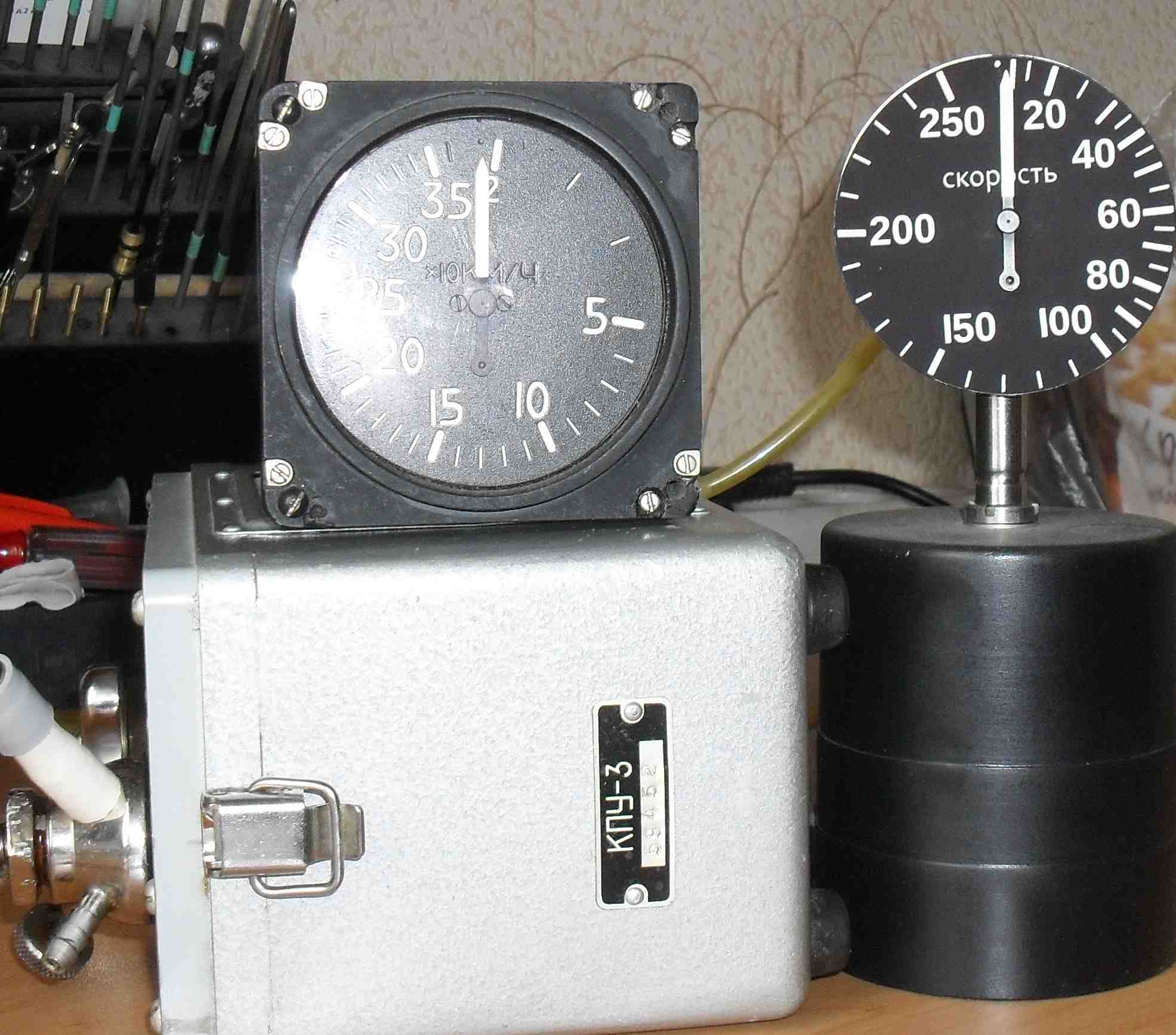

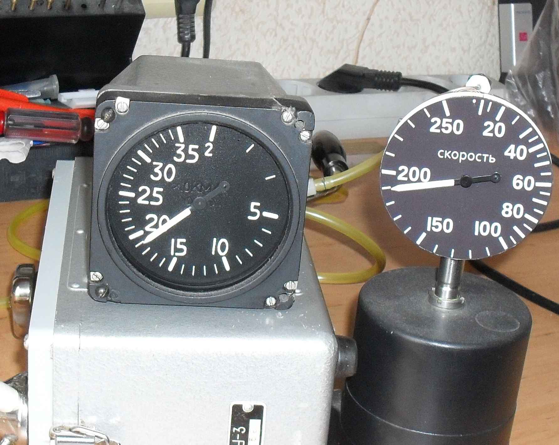

G GARRI Я люблю строить самолеты! Откуда Петербург 24 Сен 2018 #161 3 Вложения SDC10013_002.JPG 145,2 КБ · Просмотры: 217

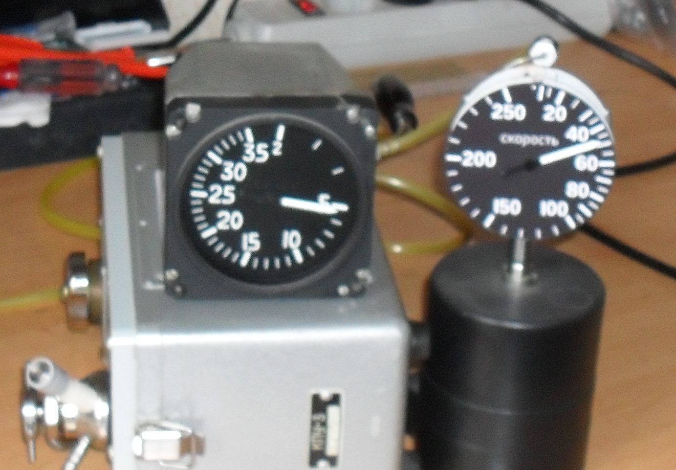

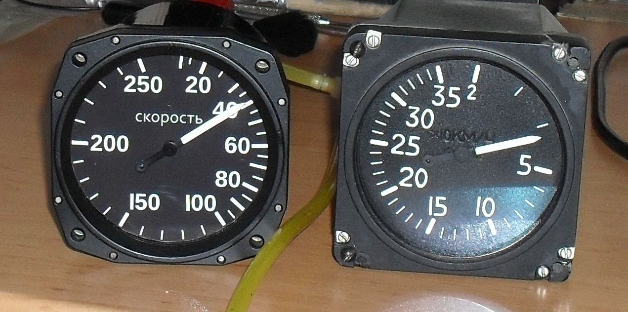

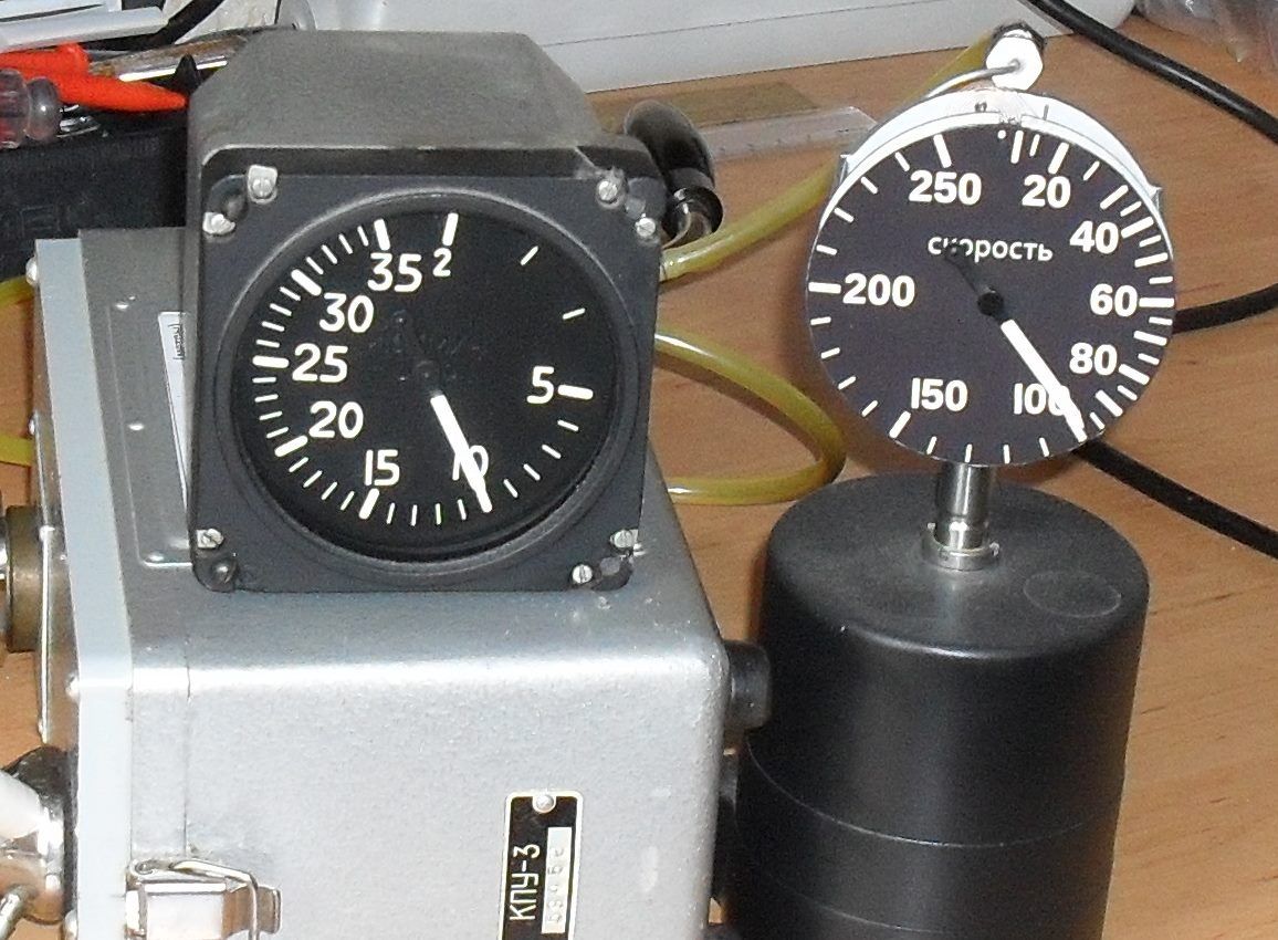

G GARRI Я люблю строить самолеты! Откуда Петербург 5 Окт 2018 #162 Регулировка УС 250 Вложения SDC10014_002.JPG 155,1 КБ · Просмотры: 213

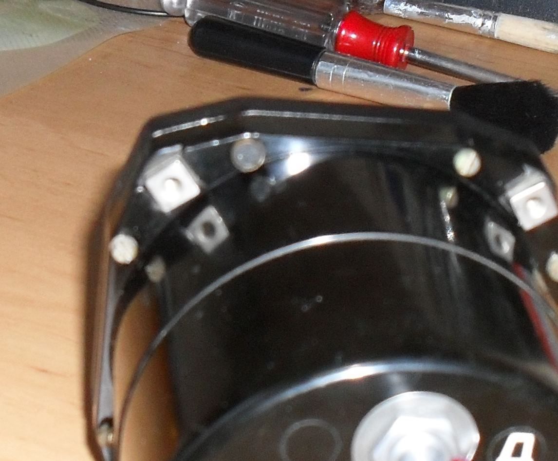

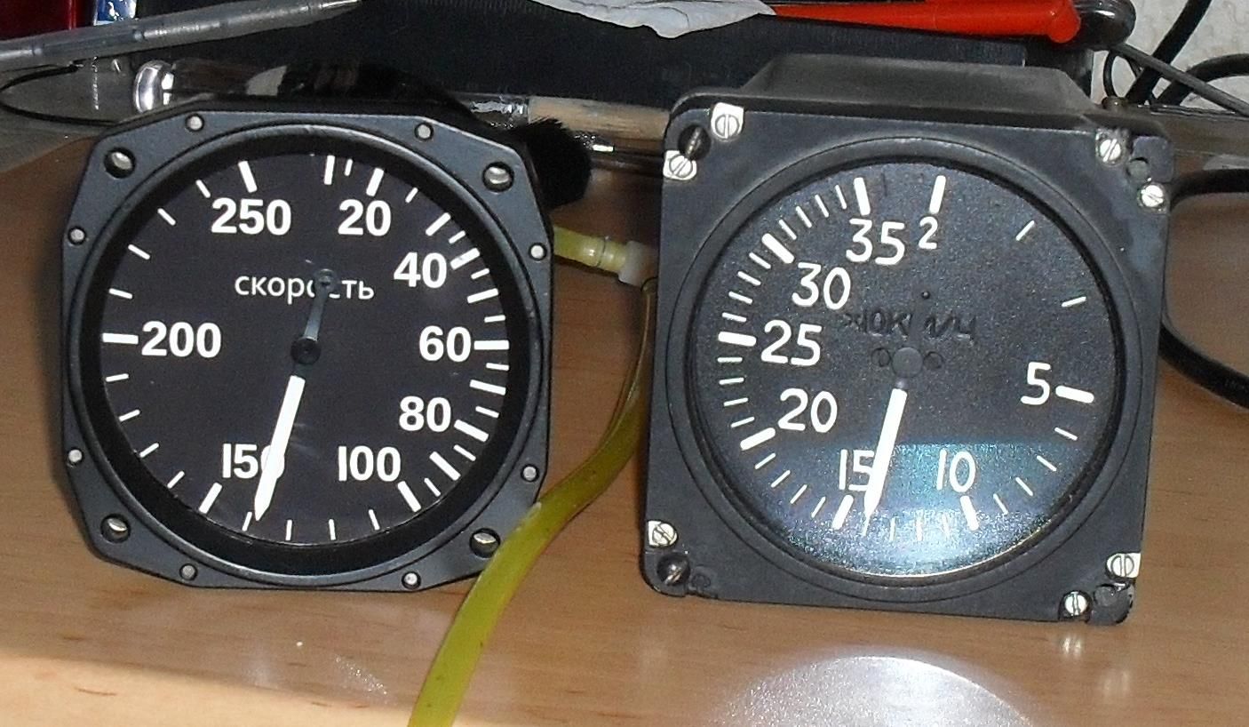

G GARRI Я люблю строить самолеты! Откуда Петербург 5 Окт 2018 #163 0 км/час Вложения SDC10015_001.JPG 173,4 КБ · Просмотры: 213

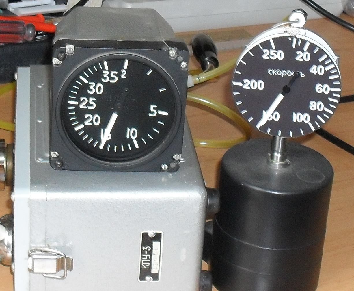

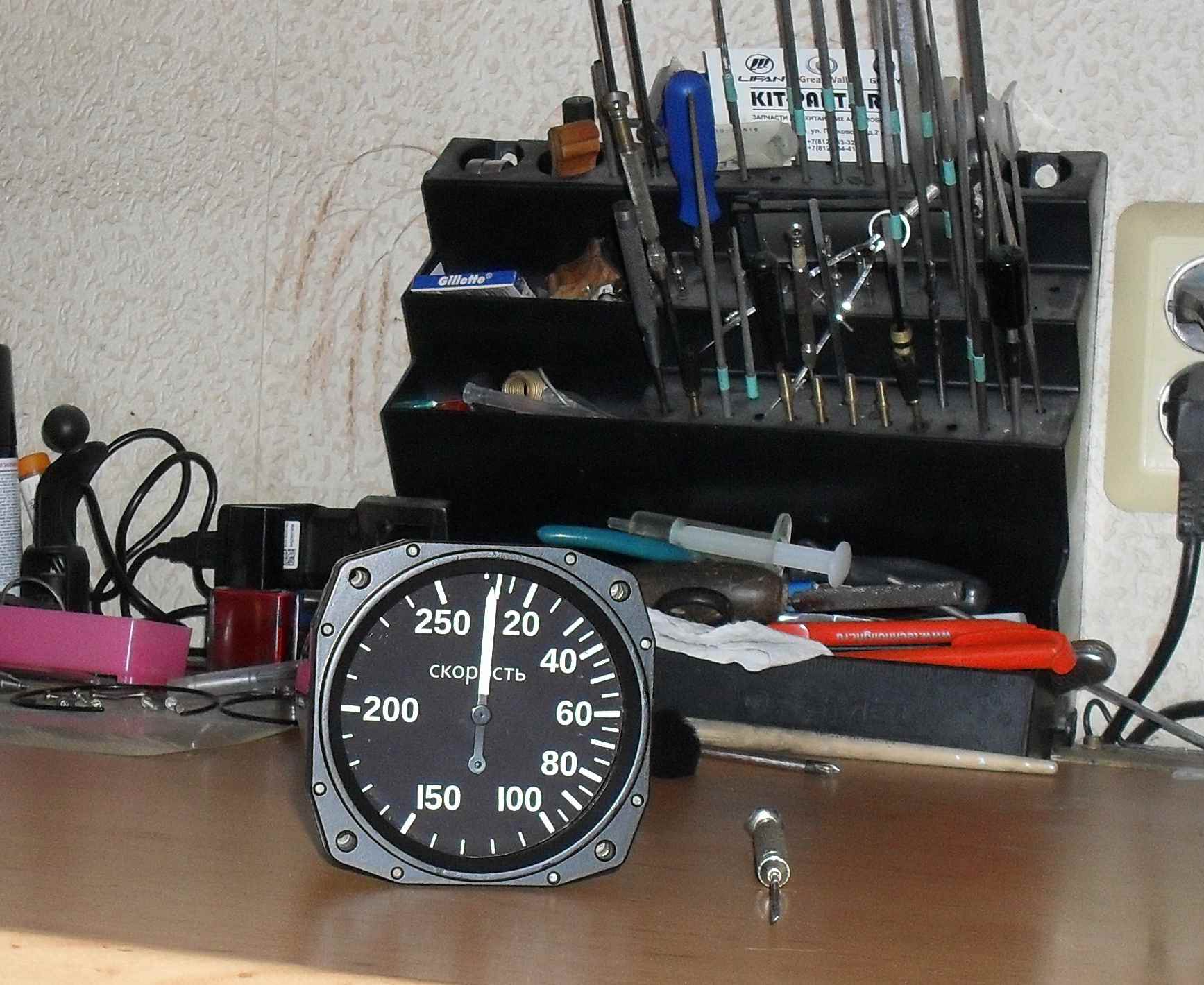

G GARRI Я люблю строить самолеты! Откуда Петербург 5 Окт 2018 #164 50км/час Вложения SDC10016_001.JPG 169 КБ · Просмотры: 221

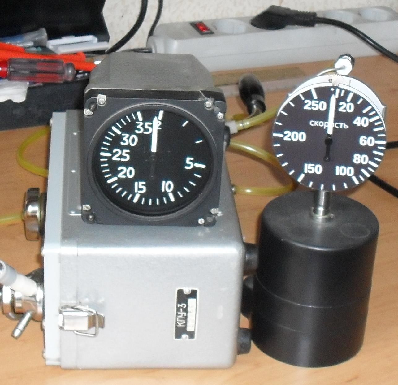

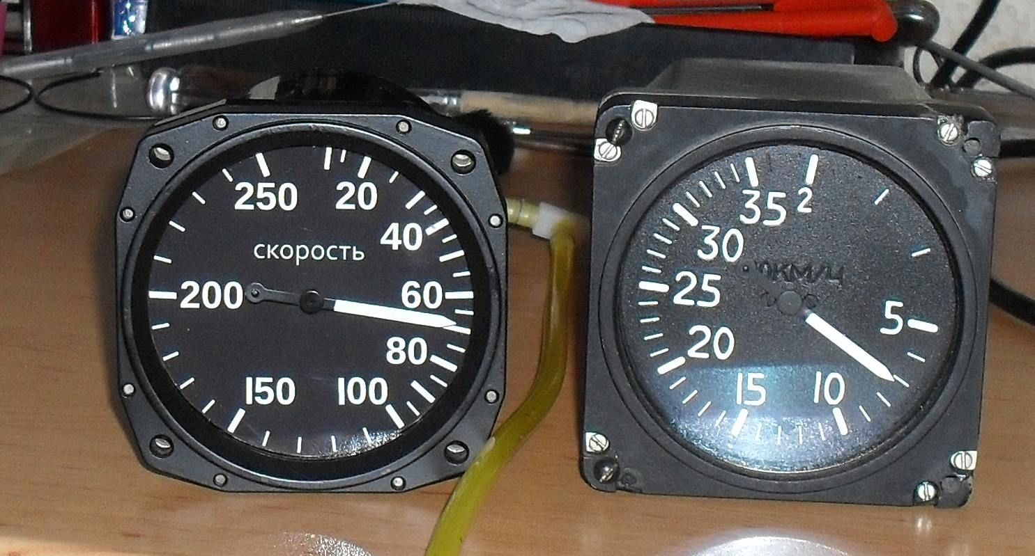

G GARRI Я люблю строить самолеты! Откуда Петербург 5 Окт 2018 #165 100км/час Вложения SDC10017_001.JPG 162,9 КБ · Просмотры: 225

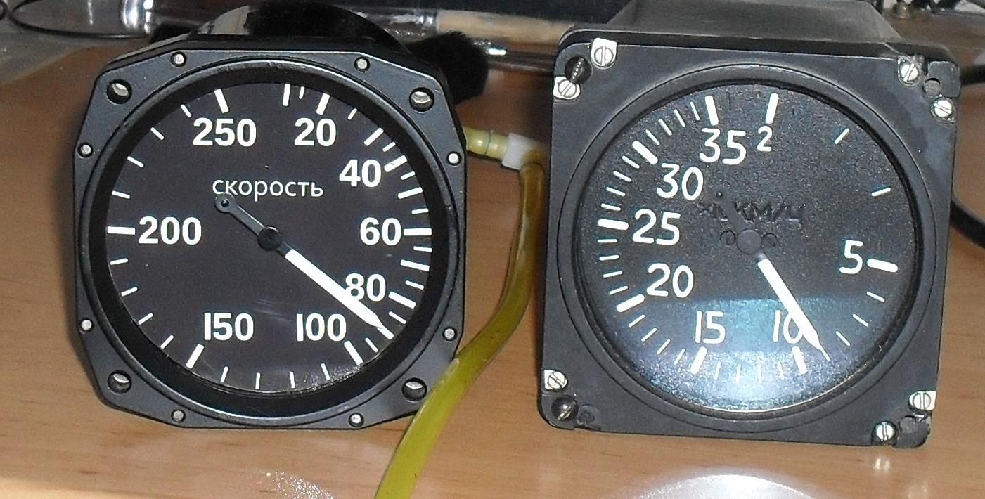

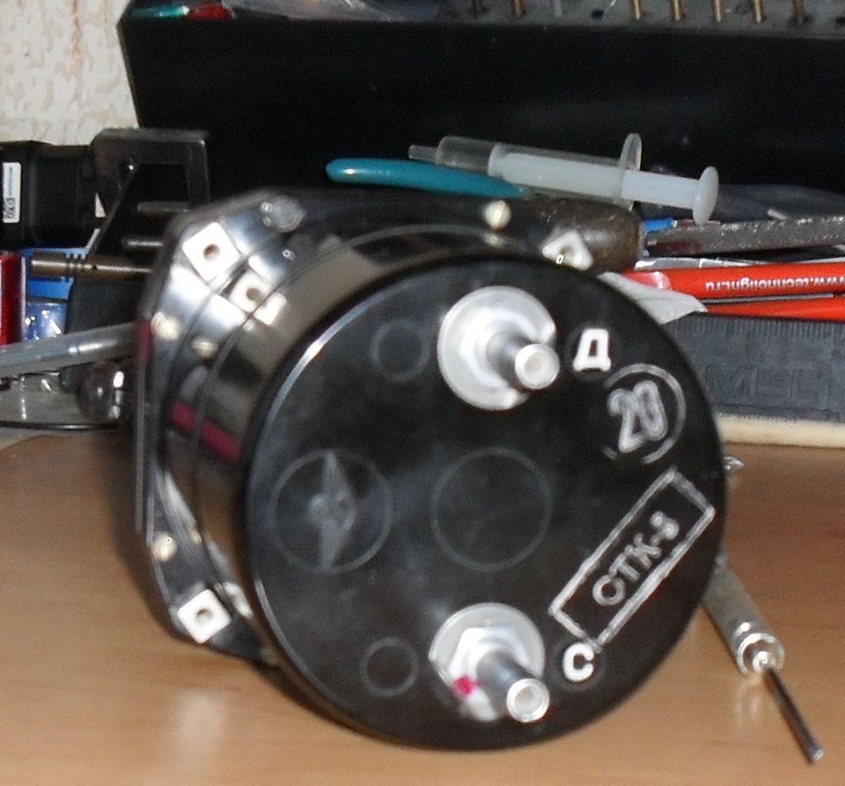

G GARRI Я люблю строить самолеты! Откуда Петербург 5 Окт 2018 #166 150км/час Вложения SDC10018.JPG 172,4 КБ · Просмотры: 267
G GARRI Я люблю строить самолеты! Откуда Петербург 5 Окт 2018 #167 190км/час Вложения SDC10019.JPG 160,6 КБ · Просмотры: 248
G GARRI Я люблю строить самолеты! Откуда Петербург 5 Окт 2018 #168 Если все ОК! - фиксирую регулировочные винты и собираю прибор.
G GARRI Я люблю строить самолеты! Откуда Петербург 5 Окт 2018 #169 Прибор собран и опломбирован. Вложения SDC10020_001.JPG 166,4 КБ · Просмотры: 213

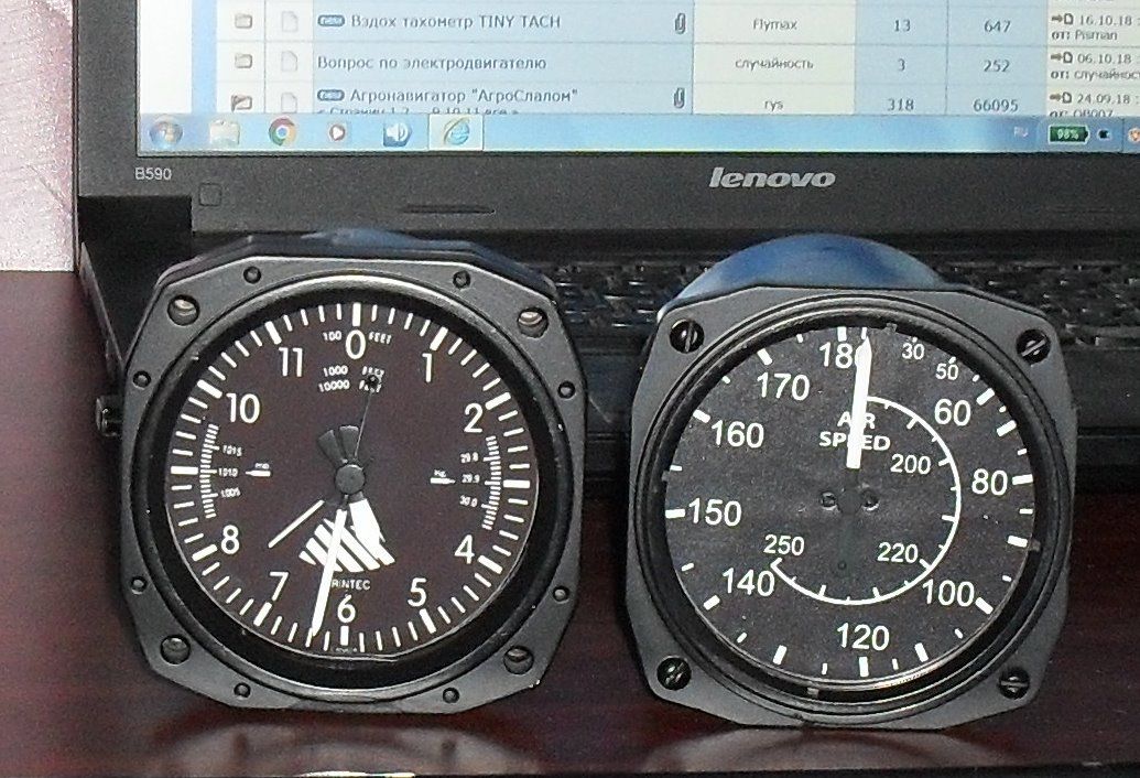

G GARRI Я люблю строить самолеты! Откуда Петербург 5 Окт 2018 #172 УС 250 практически готов. УС 180-250 соберу и выставлю на продажу. И на этом пожалуй ВСЁ! Условий для работы- 0 целых,0 десятых .

G GARRI Я люблю строить самолеты! Откуда Петербург 5 Окт 2018 #177 Если для указателя скорости УС 180-250 (ответ №159-№162) "объявится хозяин" -жду предложений в ЛС.

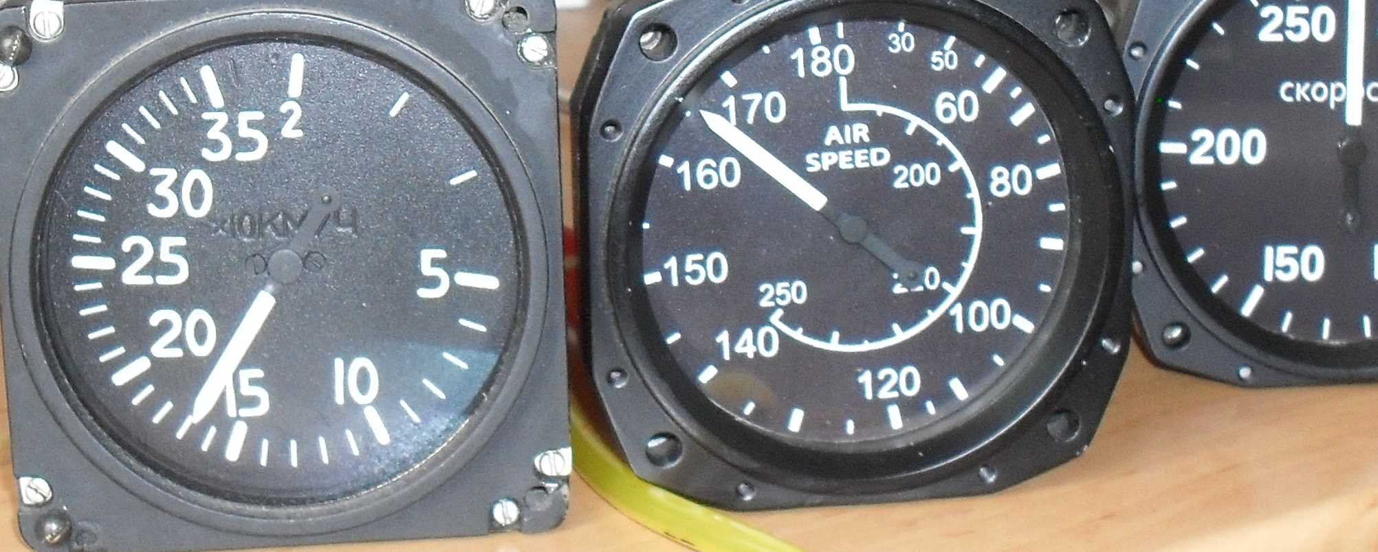

G GARRI Я люблю строить самолеты! Откуда Петербург 18 Окт 2018 #179 Из того что доступно для заказа совсем непродолжительное время. Вложения SDC10037.JPG 159,6 КБ · Просмотры: 222
teterev Жил и живу небом ! Откуда Архангельск 18 Окт 2018 #180 Из любопытства ... а как на часах переводятся стрелки ?! :🙂
