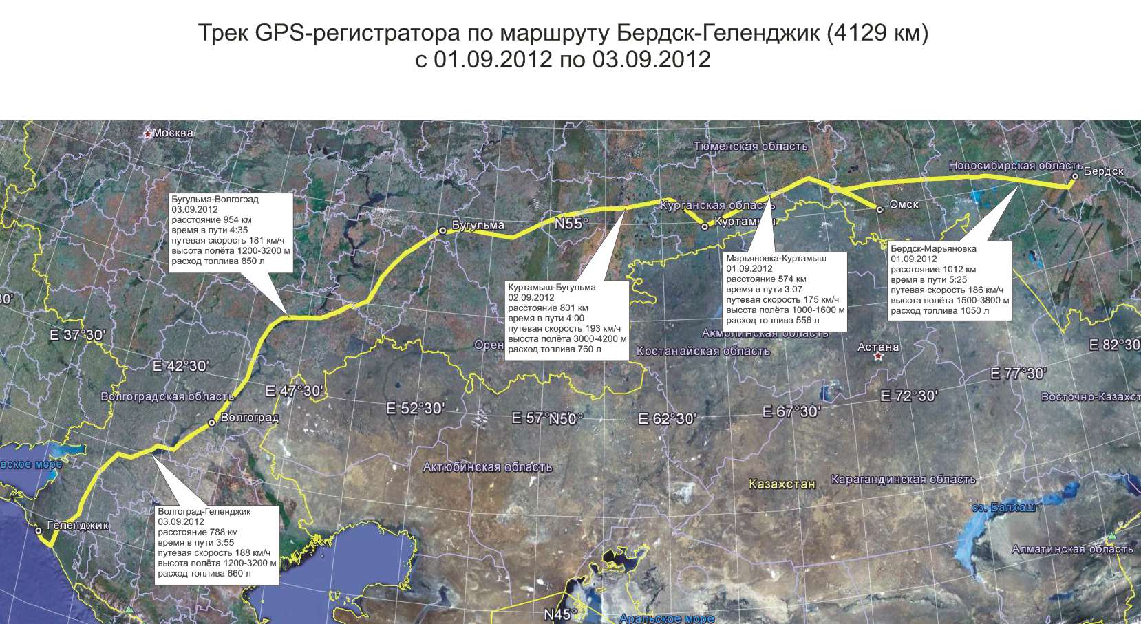

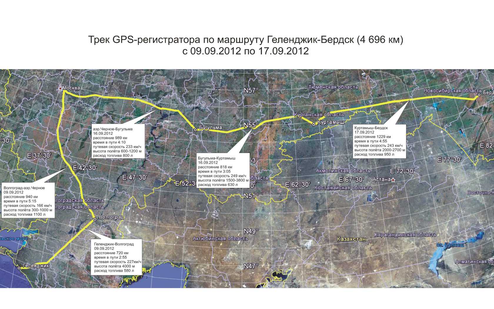

Завершился перелет Бердск-Геленджик-Москва (Черное)-Бердск.
Итоги: смотри рисунки.
Общий налет самолета с момента первого полета в сентябре 2011г. составил 77 часов 93 посадки.
Владимир П-к
    Поделитесь впечатлениями от перелета. Какая нагрузка? Как в местах посадок реагировали? Как на выставке пилотская братия относилась? Почти всю Россию пролетели с посадками. Как погода? Какую высотность соблюдали и т.п.?
     Обратно летели заметно быстрее процентов на 20. А расход топлива примерно одинаковый.

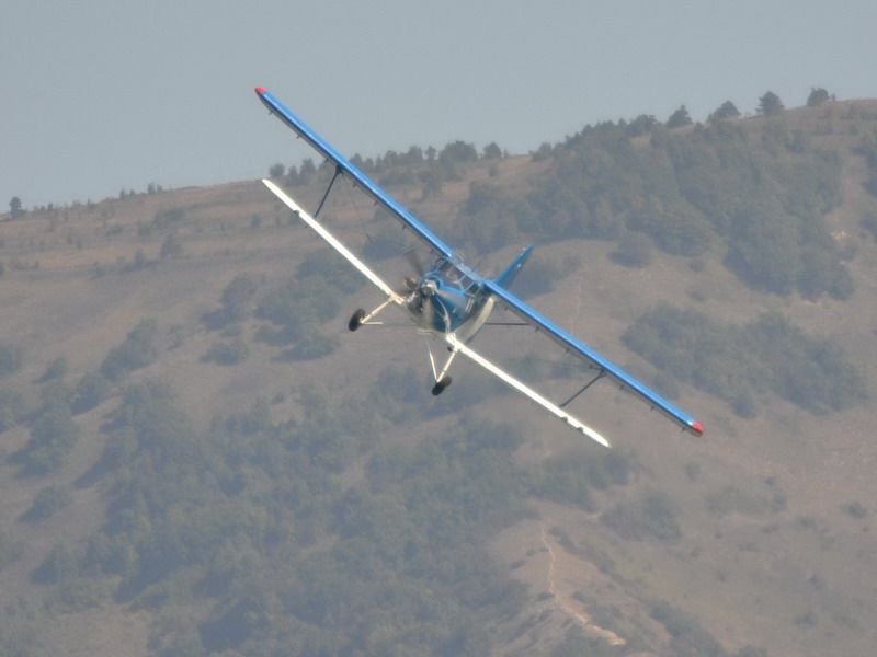

Ан-2МС на авиасалоне в Геленджике летал каждый день.
Супер, молодцы! [smiley=thumbsup.gif]
Как обстоят дела с Як-40? Если конечно не "военная тайна".

Из описания перелета в Геленджик и обратно четко видно километровый рас ход в 1л на 1 км пути. Все как и раньше , но керос.
