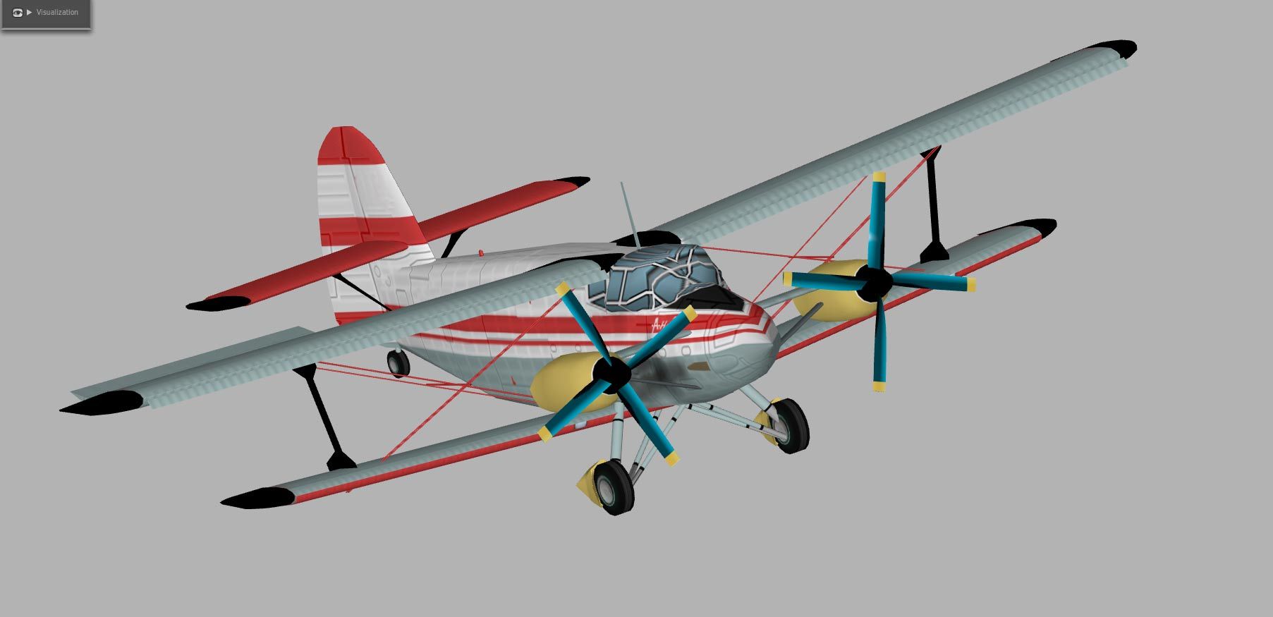

Лайнер из Аннушки сделали, молодцы, теперь осталось СВВП  :).
Ремоторизация под два  Garrett TPE-331-10UG.
Штиль, максимальный взлётный вес 5500

Лапти можно сделать, чтоб они проворачивались вверх на 60гр при обжатии основной стойки. Трос, ролик, пружина
на пути к воплощению
Если ставить те два двигателя как показано в ролике выше то это чревато.
В лучшем случаи крылья просто сложатся вперед при даче взлетного. Надо совершенно новое нижнее крыло.
Ради спортивного интереса конечно можно и потрахаться , но в остальном - дурацкое занятие
