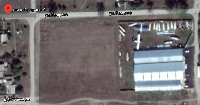

Да дай-то бог ему возможность творить и далее, не оглядываясь на все запреты и руководящие документы Минтранса РФ!
Возможность у него такая есть, если судить по их производственной базе и запасам фюзеляжей от АН-2 (на фото из Гугль Мап ниже). Главное только, чтобы потом покупатели их авиатехники не начудили при её эксплуатации и не попадали в АПЧЖ.
Тогда их сразу по полной программе "проконтролируют" и прикроют (тьфу-тьфу-тьфу!!!!).
