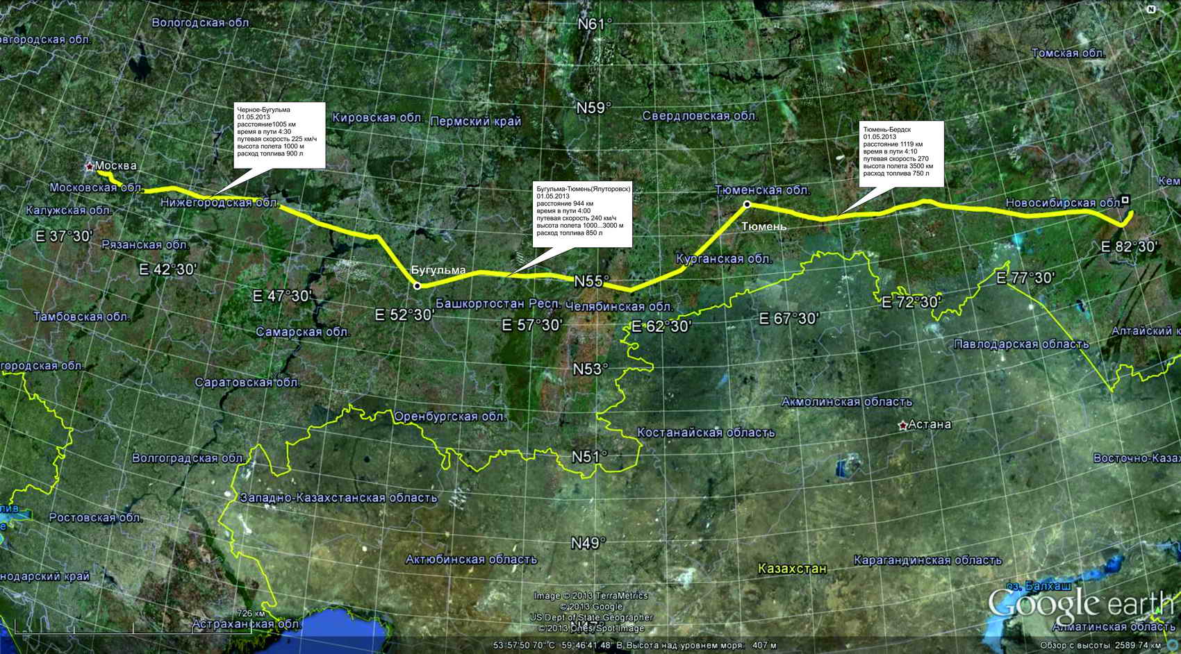

Самолет 17754 совершил очередной перелет Москва-Новосибирск. Прибыл на аэродром ДОСААФ в г. Бердск вечером 2 мая. С попутным ветром истинная путевая скорость достигала 300 км/ч, высота полета 3500м.
Перелет 1-2 мая 2013. Москва (Черное)-Бердск.

Можно видеть по графику, что путевая скорость 225-270км/час. Если освободить крылья от подкосов и расчалок усилив лонжероны их крепление к фюзеляжу, то получим прирост путевой скорости за 300км/час без ухудшения влетно-посадочных характеристик с еще большей на треть топливной экономичностью. Вот тут старина АН-2 приобретет преимущества и перед даже самыми современными аэропланами.
