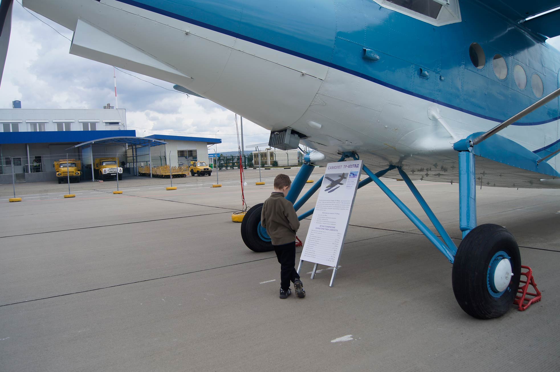

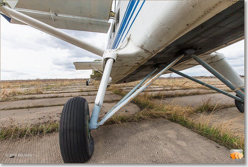

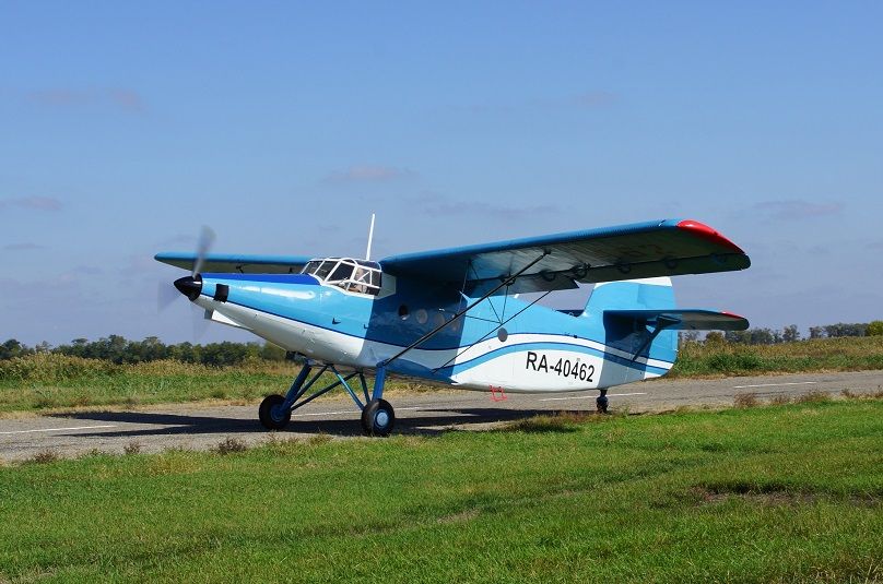

Режут глаз подкосы - слишком тонкие. При отрицательной перегрузке обязательно сложаться. 🙁
НЕ!!! 5000 не надо!! Давайте 1000 кг (лучше 1200 кг) полезной и на 4000 метрах отсечку по времени?? У нас парашютеры на 5000 м уснут..
Да  подкосики  подкачали, замените  их  ребят.  Уж  если  на  такой  двигун  деньги  нашлись , то  на  каплевидную  трубу  уж  наскребете,  не  испытывайте  судьбу.
все посчитано с огромным запасом ,а каплевидность это уже не народный и доступный сигмент модернизации  😉 (фишка такая), все с эти вопросом пристают к конструктору... а он балдеет 😀
Был на Гидроавиасалоне, видел эти подкосы, они каплевидные. А по поводу сложатся, не сложатся, можно прикидывать только зная из чего оно сделано. Беседовал с мужиками, марку стали не выдам, но по идее должны быть ну очень крепкими, уж не знаю по поводу устойчивости (контрики всё-же есть), но тут нужно отметить что это лайнер, а лайнеру не пристало садится с полными баками, курсантам на ГвПП. 🙂.

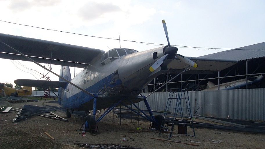

Всё готово, но никому в верхах не нужно, а Вы говорите: нужно переводить на газ...
Во первых спец топливо, где его брать?
Во вторых всё авиационное априори в 10 раз дороже, это контора для новосибирцев у них деньги народные пусть они осваивают, а тут из хозяйского кармана и кормить контору, которую даже газпром не тянет, маленькая авиакомпания не в состоянии будет. Но на разведку съездить можно.
Тут нужно смотреть в сторону автомобильного оборудования, кое уже как инжекторное работает, его как грязи, плюс четыре балона углепластиковых по бортам в район пятого, датчики утечки. Спецы по контроллерам тут есть, к тому же рядом там живут (в пример можно поставить инжектеризацию М-14п). Всё реально, овчинка выделки стоит, да и газон с бочкой можно купить.

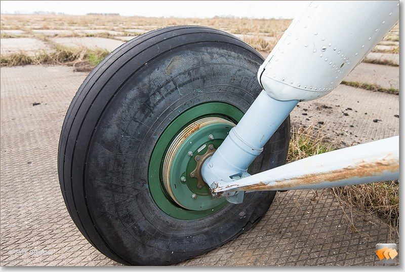

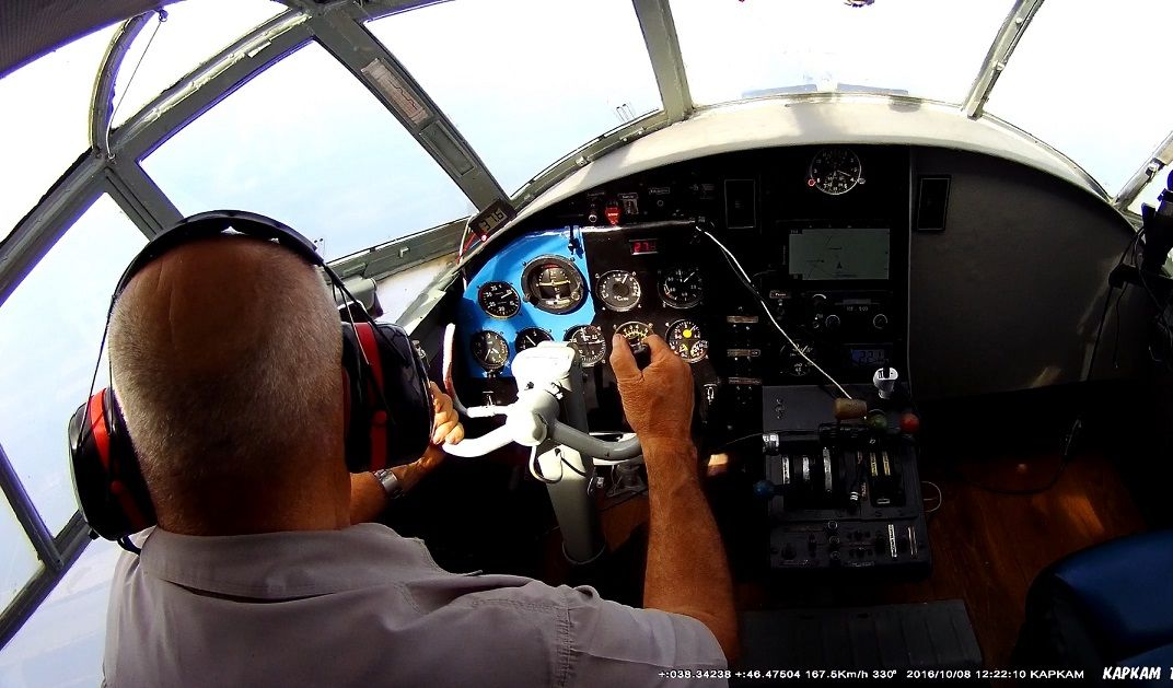

Сегодня выбросили 5 парашютистов с 4000м. Загрузка топливо + люди + груз=1000кг. Подъем 20 мин. Скороподъемность по прибору от 3.5 до 5м/с и практически не падала до 4км. Расход керосина на подъеме от 260л/час вначале, падал до 220 на высоте 4км. На спуске 55л/ч и 10м/с.

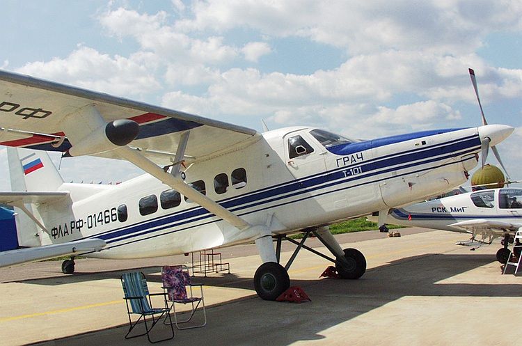

Не ставится задача быть лучше кого-то. Задача сделать ДОСТУПНЫЙ недорогой самолет, лучше Ан-2. Для небогатых, т.е. для нас с вами.
На сегодня нет лучше ТР-301 по этому показателю. (кстати он на порядок лучше "Грача": вес на тонну легче, и в 10 РАЗ дешевле). И мотор М-601 очень доступный. А ТВД-10 нет и не будет.
Кстати он очень похож на канадский:
https://ru.wikipedia.org/wiki/De_Havilland_Canada_DHC-3_Otter
Почти все характеристики одинаковые. Один в один.
