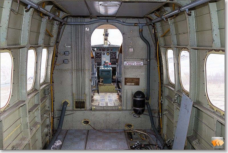

Насколько мне известно, вопрос тормозов на первых летавших "Грачах" решался с помощью баллона на борту. Никакая гидравлика так и не была установлена. Такая же времянка была и на первом опытном новосибирском "ТВСе".
Взято с этого ресурса : http://www.airwar.ru/enc/craft/t101.html   "Шасси (трехопорной схемы с хвостовым колесом) выбрано с учетом его преимуществ при взлете-посадке с малой прочностью грунта. Система торможения - гидравлическая."
Хотя на фото вот что :видимо этот черный баллон на 5 шп. он и есть

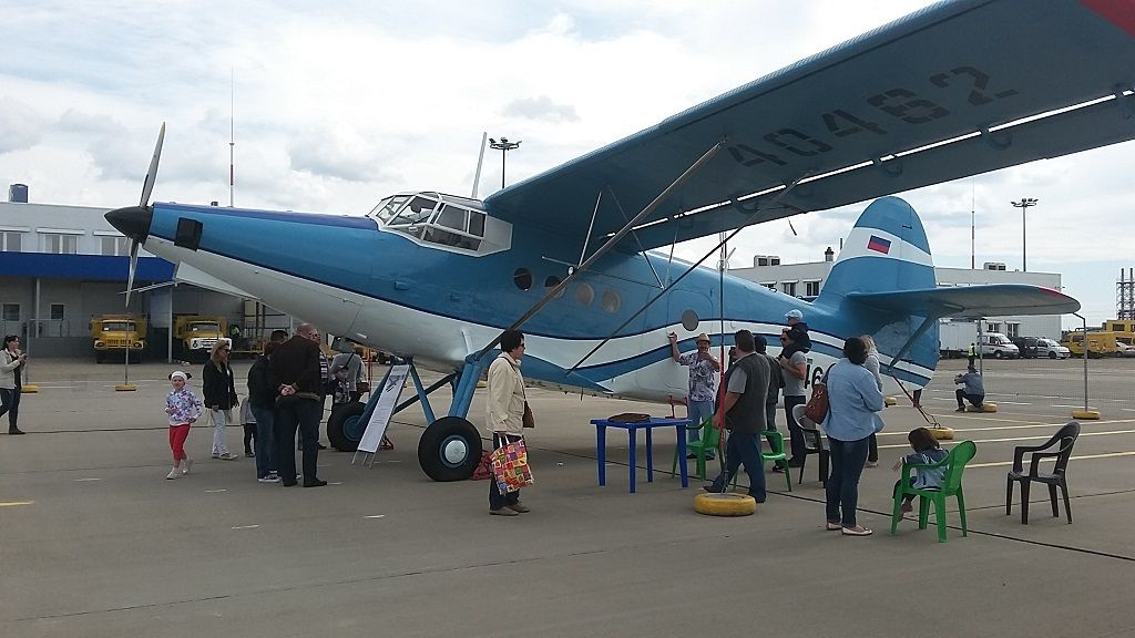

Только вернулись с авиасалона Геленджик-2016.
С тормозами решили, теперь надо отопление. Многие спрашивают из Якутии.
https://www.youtube.com/watch?v=LBWLHOgI5UM
    96,3 КБ · Просмотры: 182
Стояли 4 дня рядом с новосибирцами. Поздно подали заявку на полеты. На маршруте: обороты турбины 95%, температура газов 620-650град, скорость 230-250 км/ч, винт 1900 оборотов, расход 200 л/час.

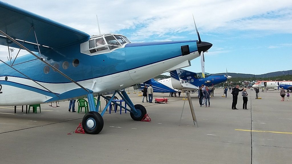

Новосибирцы уже с новым фонарем смотрим стоят... У Вас мыслей таких же нет...
Скорость отличная... т.е.  на 1 км 1 кг , 1,2 литра керосина..  Раз такую скорость держит и скороподъёмность должна быть уверенные 5 м/сек...с 1500 кг полезной... еще не пробовали... Есть МАХ...
Сегодня взлетали из Геленджика, сразу горы 800м. Так на 1700м забрались за 7 мин. А расход получается 200л/240км=0.8л/км. С фонарем и шасси следующий этап. Я рад и так, что успели за 2,5 месяца.
точно.. 0,7 кг ...здорово ..
1700 за 420 сек =4 м/сек.. а сколько на борту было топлива и прочего (полезная нагрузка) ?? Можете сказать??
С фонарем и шасси следующий этап. Я рад, что так успели за 2,5 месяца.
Очень радует Ваша смелость и оперативность.. не то что у соседей по стенду... До фонаря шли долгие годы...
