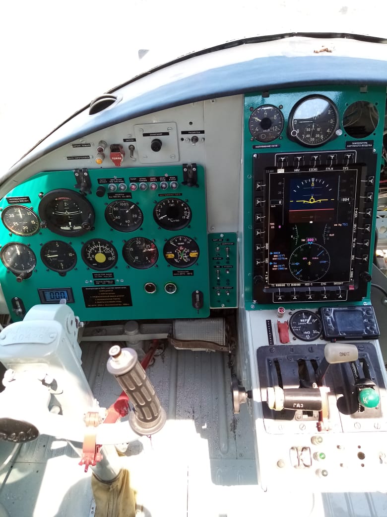

Готовим самолет на перелет в Чукотку. Покупатель захотел такой авигоризонт-навигатор. Российского производства.
