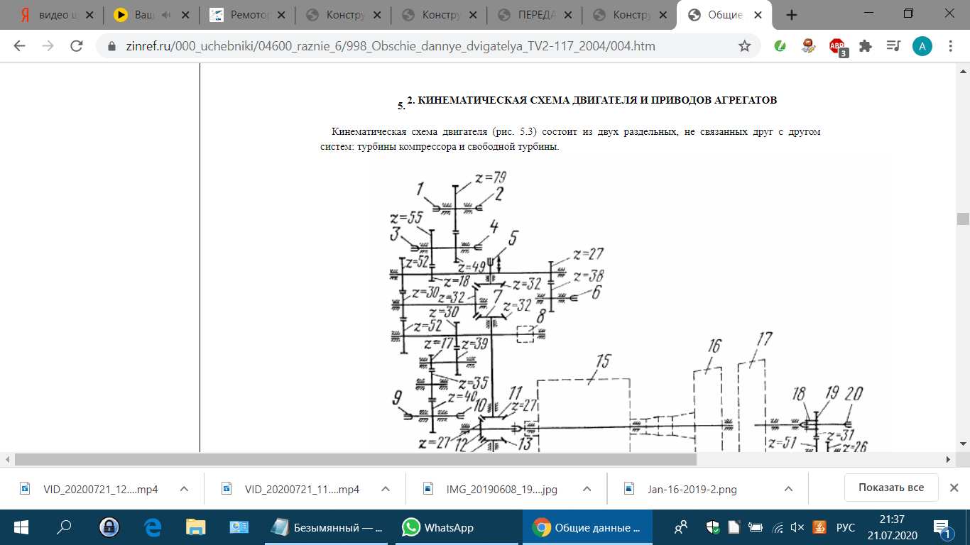

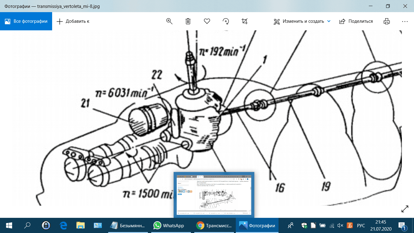

А сколько у ТВ2-117 обороты на выходе? Сходу не гуглится. Двигло то прикольное, но состыковать его с редуктором и винтом.. Это надо быть решительными парнями
Нам, нам! Любителям вальтеров))
Согласно вот этому 12000об/мин. Ну, я так из картинок понял.Трансмиссия вертолета Ми-8 | ООО "Вертол"
Может кинематическая схема поможет. обороты уточнить ?
Да, верно 12000
Я то был уверен, что у ТВ2 что-то промежуточное есть перед главным редуктором винта, но нет!
Сделать планетарку на 1500лс? Эмм.. пошел я свои жучки паять
