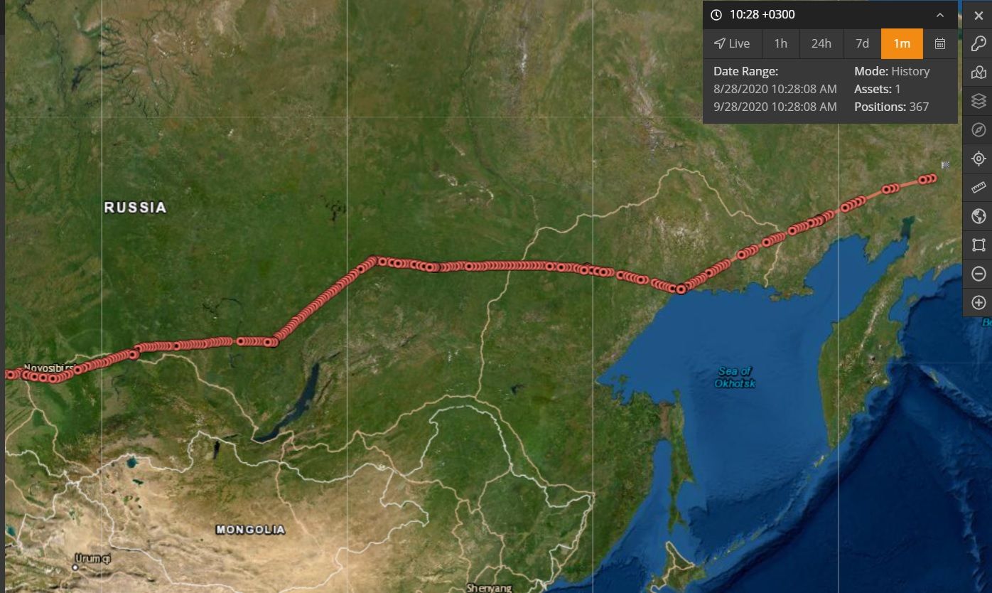

Да как обычно -человеческий фактор. То ли топливо залили без фильтрации, то ли из грязных бочек, но на подлете топливный фильтр забился наухнарь. Вот и подсел на пшеничное поле в 5ти км от Уфы. 3 недели мозги пороли... Отпустили. 8000 км уже пролетел. Сейчас в Чукотке. Один перелет 700км остался и дома. Спасибо форумчанам активно помогли экипажу у Уфе.
Смотри иначе: достаточно серьёзное происшествие, но БЕЗ жертв и серьёзных поломок...
Ну так то хорошо что обошлось и поле подвернулось... но как так смогли в уфимском аэропорту заправить...загадочно
При чем тут уфимский аэропорт? Они не долетели до аэропорта
Ну вот, Слава Богу дома в Чукотке. Классная вещь спутниковый треккер. На все ВС надо ставить.

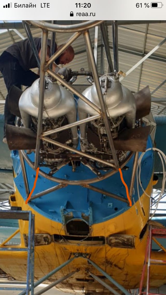

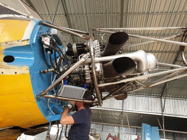

Добрый день. Как продвигается проект с двумя движками? Когда уже начнёте принимать предзаказы? 😉
Добрый день. Движется потихоньку. Текущие авиаработы занимают много времени: надо же деньги зарабатывать. Никто нас не финансирует, сами. Топливную, масляную системы заканчиваем. На следующей неделе думаю сделаем пробный пуск. Если есть предзаказ будем рады.

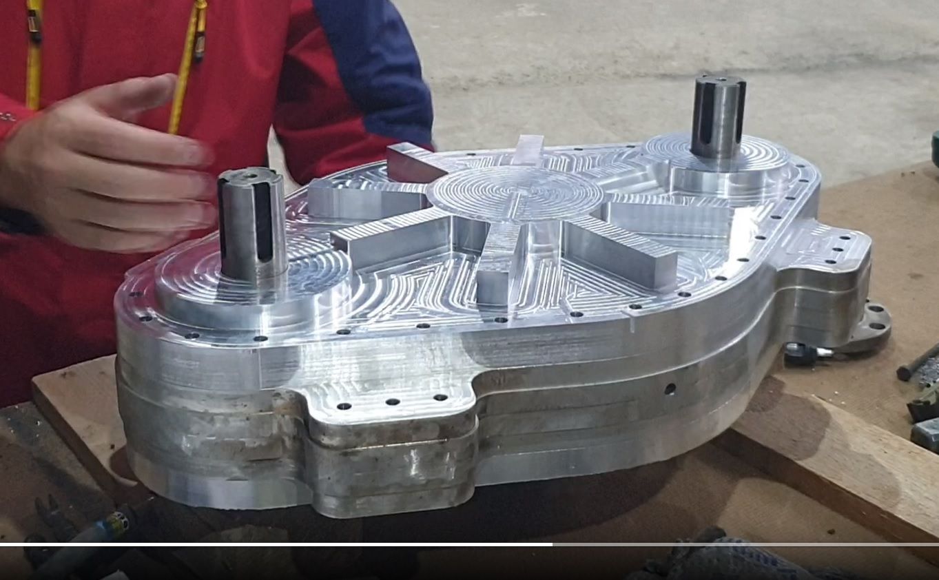

Редуктор вероятно будет из шестерен Ми-2?
Нет, работа конечно капитальная. Интересно как будет летать самолет рассчитанный на 1000 л.с с двумя по 350 л.с? Нагрузка конечно наверняка уменьшится?Как будет фильтроваться и вообще подаваться во входные устройства, вероятно будут специальные воздухозаборники. На Ми-2 там лопасти все отбрасывали от турбин, тут наоборот всё пойдет внутрь, место узкое между шпангоутом.
