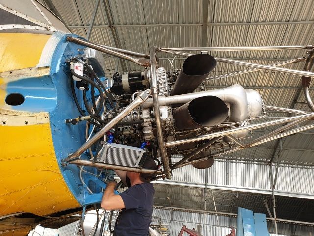

Нет, работа конечно капитальная. Интересно как будет летать самолет рассчитанный на 1000 л.с с двумя по 350 л.с? Нагрузка конечно наверняка уменьшится?Как будет фильтроваться и вообще подаваться во входные устройства, вероятно будут специальные воздухозаборники. На Ми-2 там лопасти все отбрасывали от турбин, тут наоборот всё пойдет внутрь, место узкое между шпангоутом.
Забацать дефлектор-воздухозаборник, например снизу-спереди из зоны впереди выхлопа. Еще и небольшой динамический напор в полете появиться, мелочь, а приятно.🙂
Хорошо будет летать. С двумя д№игателями по 400 л.с. Итого 800 №место 1000
Весом на тонну меньше.
Отношение 3кг/л.с. вместо бывших 3,4 у пустого и равным отношением веса к мощности у полностью загруженного.
У ГТД еще и крейсерский режим вроде повыше, чем у поршневиков, у некоторых чуть ли не 90% от максимального. Еще и удельный расход тем меньше, чем выше мощность.

Как я понимаю, в случае отказа одного двигателя второго хватит для поддержания полёта.
Двухдвигательный самолёт без разворачивающих моментов и прочих болезней классического двухмоторника)))
В сущности задумка не плохая, но помнится ГТД-350 постоянно страдали повышенным расходом масла , кажется только на 4-й серии пошла доработка.Патрубки придется разворачивать или наваривать по потоку? Что касается одного или двух моторов, конечно два лучше, но на 350 л.с груженый только со снижением пойдёт, пустой ещё куда ни шло в ГП.Не помню как насчет высотности если собираетесь парашютистов кидать на 3000 м наверно поднимет.
Ваши слова подтверждает и один знакомый , технаривший на вертолетах , в том числе на Ми2. Не самый удачный выбор , в плане , надежности. . Можно было рассмотреть другой вариант -АИ450М(М1).
Добрый день. Движется потихоньку. Текущие авиаработы занимают много времени: надо же деньги зарабатывать. Никто нас не финансирует, сами. Топливную, масляную системы заканчиваем. На следующей неделе думаю сделаем пробный пуск. Если есть предзаказ будем рады.
Да, заказы бы не помешали. Желающие по мере развития проекта могут покупать проверенный временем бюджетный масалёт, а не дорогущий непонятный "Байкал". Кстати, почему "Байкал" - совсем неавиационное название - как корабль назовёшь, так он и поплывёт !
Как я понимаю, смысл затеи - радикальное уменьшение расхода топлива по срав с АШ, ну и карасин - ессно дешевле 91-го ( 100 ЛЛ), пусть и с уменьшением соответствующим коммерческой нагрузки. В перерасчёте тонно/километр стоимость будет в разы дешевле.
