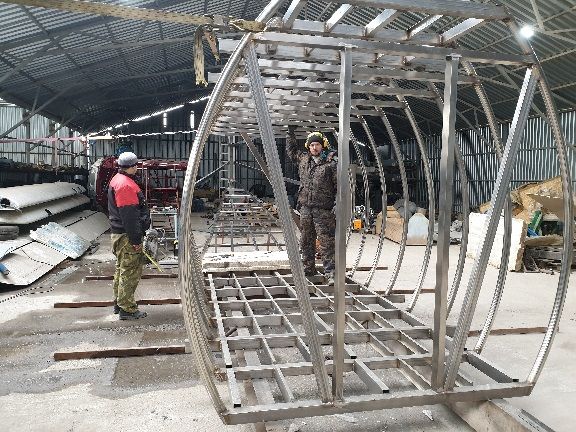

Нет не боюсь. Ни один не воспрял. Я когда взвесил самолет по частям потерял уважение к нему. Мое личное мнение. что проектировали его в "шарашке" рабы-заключенные. Повторяюсь: мое личное мнение. Ну а в ТР-301 далеко не 90% от Ан-2. По весу сейчас только 50% от Ан-2. В планах оставить 30%. А через пару лет полностью уйти. Не пишите крупно и так видно.
