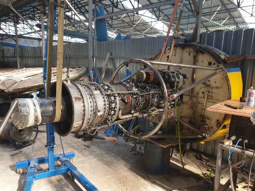

Авиационные двигатели ТВ2-117 и ТВ2-117АГ, ремфонд, в отличном состоянии,
1972-1981 г. в., СНЭ от 1800 до 8200 моточасов, ППР от 300 до 530 моточасов.
Формуляры в наличии.
Хранятся на складе.
от 694 000 руб.
Был и многотопливный вариант, ТВ2-117ГГ.
Так как успехи с выводом вала как на украинском ТВ3-117?
scale_1200
Так мы вроде обсудили по ТВ2-117 пару дней назад? См. посты с 633. Вроде бы как "диванные эксперты" дали заключение, что нам такое не надо. Типа перегруз, центровка не так, жрет и др. Ну и нам не надо. Как появится кому надо- тогда и продолжим.
Так мнение экспертов в топку, или в дзен, если не сказать грубее, я интересуюсь вашим техническим творчеством по выводу ТВ2-117 на винт, не вышло? Так то мысль верная была, 1000 л.с. есть, в полёте по потребности, самый массовый двигатель, а вот наоборот центровка улучшится, на ТВС-2МС что то подкладывали к двигателю. А ваш путь это может быть и два дизеля от Сафрана, хотя Soloy, плюнул на эксперименты и знялся дизелизацией Цессны на Сафран, и гибриды, причём много дешевле подержанного ТВД, хотя ценник на ремонтированные PT6T вполне гуманный.
Я поэтому и называю ваш подход прорывом, нет нужды утяжелять, ставьте два, вы своим подвижничеством нарисовали возможность безопасной эксплуатации с любыми двигателями.
