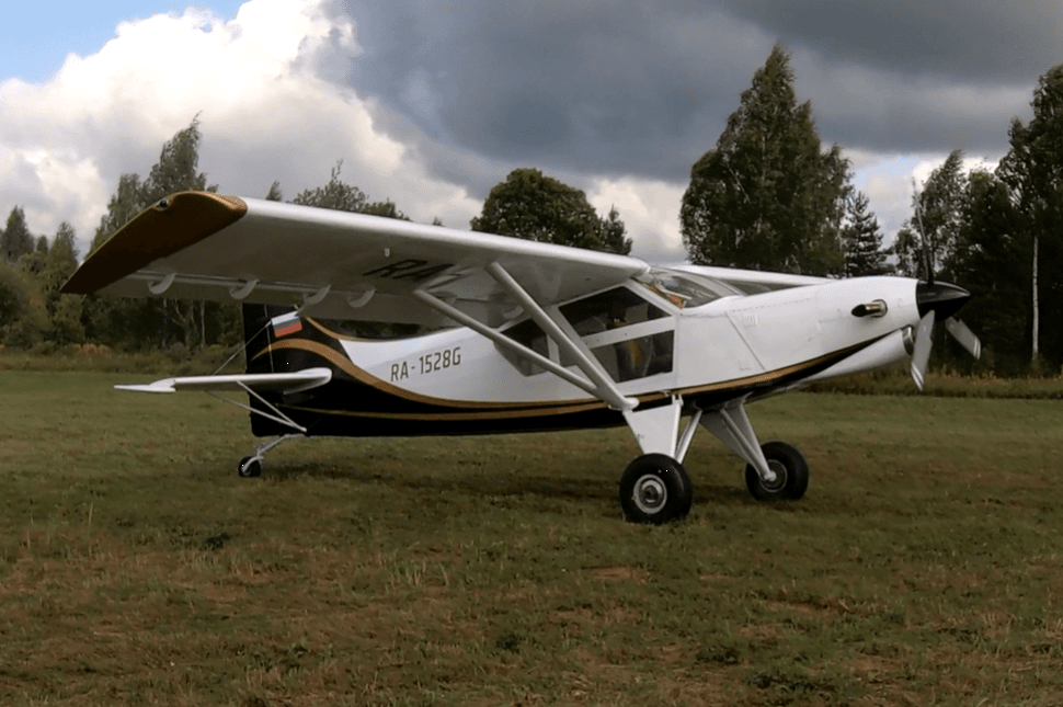

Здрасьте, с Новым годом! Наверное хорошо встретили? ..) Вы это о чем? Не с кем пообщаться? Прислали что-то якобы великое.. Для чего? RA-1528G RA-1528G | самолет Беркут СМ-451 | Государственный реестр гражданских воздушных судов РФ 2023 Самолет Беркут с мотором М-14П Продам многоцелевой самолет см-451 - 5 200 000 руб. | Псковская обл | Транспорт / Грузовики и спецтехника | AgdeMore.com А на фото мотор Вальтер М-601?? Фотошоп? Что это было? Общение от специалиста, профессионала? О чем?

Вы правы в том , что самолет был в варианте с поршневым двигателем М-14П, а теперь как и ваши ТР стал с М601 (никакого фотошопа).
