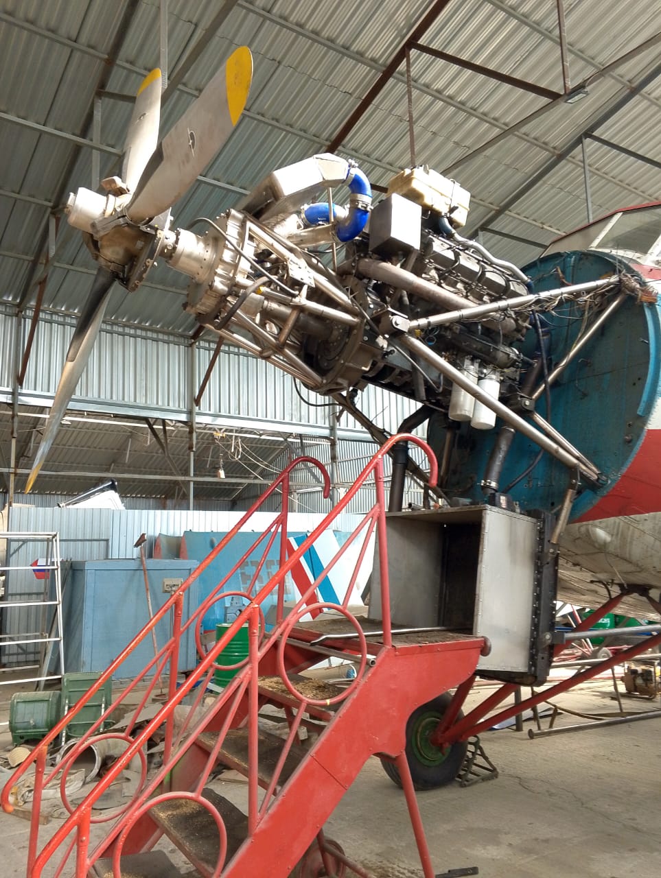

Так что с Камазовским движком? Он сколько сил?
С Камазовским не очень..( Он по остаточному принципу.. Сначала все силы на зарабатывание денег: полеты на АХР. аэрофотосъемка и др., обслуживание и КВР своих и сторонных Ан-2, Ан-2ТР. Тр-301, ТР-302, регистрация и сертификация сторонних ТР-301 и ТР-302, продажа ТР-301 парашютистам. Кстати они очень довольны - ТР-301 на высоту 3-4 км с 12 парашютистами забирается в 2 раза быстрее чем Ан-2. А как свободное время появляется продолжаем Камазовский.. Год боремся с поршнями: на мощности более 500 л.с их размазывает по цилиндрам. Попробовали изготовить из другого сплава. Тоже самое. Руководство "КАМАЗ-Мастер" связалось с ВИАМ, и те пообещали изготовить нам бесплатно 8 новых поршней их нового супер металлокерамичского сплава.. Короче, денег нет и все движется медленно. А так все хорошо: все температуры, давления в норме, редуктор не греется. Думаю получится...)

Винт кажется тот же что и на М-601, не маловат Ф2,5? Или лопасти 2,8м пока эксперемент. А потом до 3-3,2 до тянете ?
Редуктор, такое ощушение приладили тот же, от М-601. Вполне технологично, тогда, и с винтом хорошо целуется и рпо колхозить не надо.

Спасибо. Да редуктор доработанный от М601, да винт пока 2.8м. Сейчас надо убедится в правильности варианта. Пока все ок. На 99% уверен, но 1% беспокоит. У многих соотношение наоборот..(( Нюансы пока промолчу, т.к. сейчас патентуем.. Изготавливаем капоты, фюзеляж собираем..

С . Год боремся с поршнями: на мощности более 500 л.с их размазывает по цилиндрам. Попробовали изготовить из другого сплава. Тоже самое. Руководство "КАМАЗ-Мастер" связалось с ВИАМ, и те пообещали изготовить нам бесплатно 8 новых поршней их нового супер металлокерамичского сплава..
Мне кажется снять с камазовского движка больше 500 л.с. при этом рассчитывать на серьезный ресурс совсем ненаучно.
А что если сделать "российский оппозитный Licoming" используя цилиндры, поршни и редуктор от АШ-62?
Да, придется делать картер и распредвал. Но можно тем самым организовать целую линейку двигателей. От 4х-цилиндрового на 440 л.с до 10-цилидрового на 1100 л.с. И поршни не будут оплавлятся.

У вас же были собственные проекты двигателей на базе ЗМЗ, Тойоты и Вальтера. Почему не попробовать на базе цилиндров от АШ-62 или АИ-14? Мне кажется российский опозитник с доступными расходниками будет на редкость популярен.
. А камазовский очень перспективный,
Есть же более мощные российские v8, которые при незначительном чип-тюнинге дадут 700 л.с. Да ещё и ресурс как минимум 2.000 часов.
ЯМЗ-65802, например.

Мы тут все гадаем, откуда вал выходит? 🙂)) Такое ощущение что двигатель просто развернули задом наперёд и воздухозаборник теперь сзади? Кстати попадались сведения о существовании турбопропа на базе ТВ2-117 под какой-то советский беспилотник и в качестве альтернативы для Ан-3 . Но никаких изображений найти не удалось.
