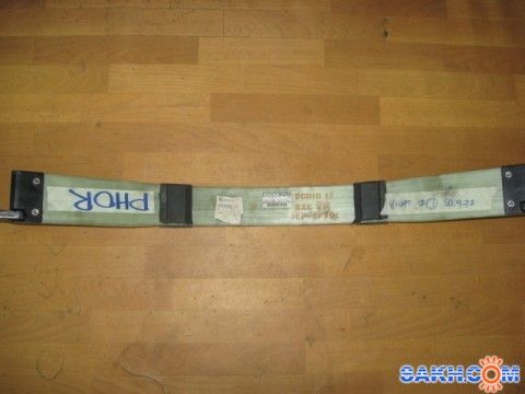

Есть ли у кого опыт  использования в качестве основы для изготовления рессоры  подобной поперечной рессоры от Мерседес Спринтер либо Ниссан Ларго. В частности интересует возможность продольного пила, если да то чем пилили и как это отражается на эксплуатации.

Мне кажется, что у этих рессор ход маловат, они под номинальной нагрузкой не выпрямятся? Не понятно, каковы размеры и жесткость. На что хотите ставить и почему? Доступность? Привлекает, конечно, заводское качество. Как вот с геометрией и рабочими характеристиками...
    Насчет разрезать вдоль, я так понимаю, зависит от структуры (что там внутри). В любом случае пострадает внешняя поперечная (или диагональная) "обмотка", предохраняющая от расслоения, если она там есть (должна вроде быть)...   Ее придется восстановить.
    Не спец, увы, все ИМХО.
На рессоре от ларго (нижнее фото) отчетливо видно что никакой поперечной обмотки там нет.Существует навязчивая идея уменьшить  ширину рессоры и применить ее в вот в таком виде. Прельщает заводское изготовление и надежность. По цене от ларго дорогая ок 6000 руб новая  , мерседесовская от 90  долларов и выше.Есть есче от  вольво 960 она наверно по параметрам упругости более оптимальна для применения на сла без каких либо доработок профиля,  но шведский танк наверно будет разорителен для русского танкиста

Пилится чем угодно. Начиная с электро лобзика, заканчивая циркулярками с подачей воды. Той же болгаркой можно, но воду подавать затруднительно и [highlight]ЗЛОЙ[/highlight] пыли будет очень много. Потому только на открытой местности и всевозможные средства защиты от пыли.
Диск естественно алмазный, с сегментами. Типа "турбо"
На циркулярку подобные диски ставятся при помощи переходных колечек. Все продается где угодно.
Затем торец обрабатывается по необходимости и шкурится. Грунтовка и покраска составами для ремонта пластиковых бамперов. Или по вкусу.  🙂

К стати ,  d.o.b , на второй фотке в Вашем сообщении рессора не от Ларго, а от ниссан Прессаж. Она чуточку толще в средней части в месте сужения и стоит на одну тысячу дороже. Но дороже она стоит не от того что прочнее или длиннее, а от того что Прессаж дороже стоит. Рессоры обе по длинне и массе одинаковы ;D

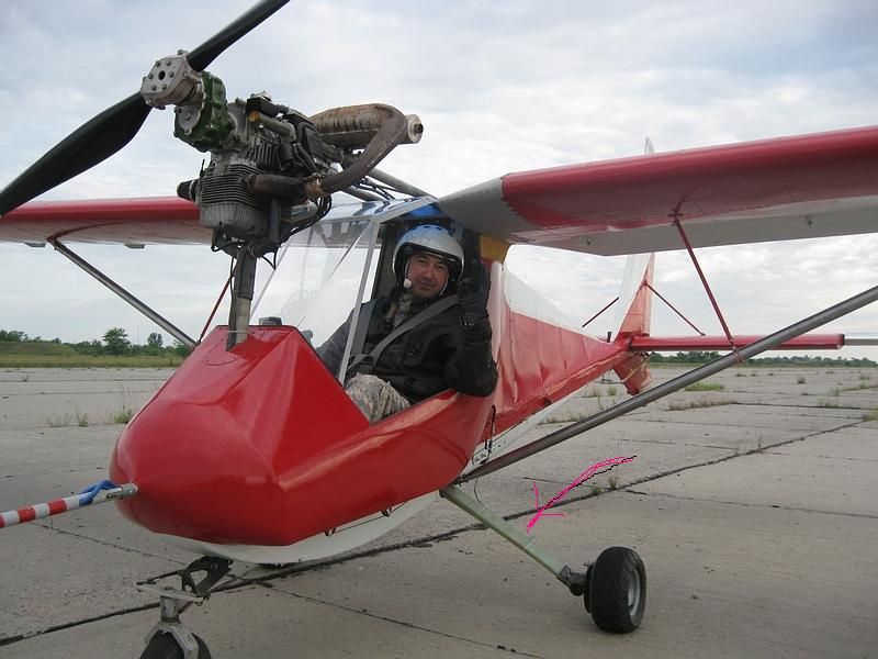

Вот рессора от рено-мастер. Очень хорошо работает.Наконечники тоже от рено,родные стоят в них и сделали основу для осей.
    67,8 КБ · Просмотры: 240
А можно размеры огласить. Очень интересно. Спасибо.
Фоток пока нету ,недели через две постараюсь сделать. Да ,рессора распилена пополам.
Интересует также и передняя стойка дайте фотки пожалуйста.
Уважаемый ГП,а самолетик у Вас симпотичный,может расскажете о нем по-подробнее,примерно о таком есть мысли.
Могу! Но  на форуме  не буду... МЫ вроде-бы как забанены сейчас администрацией форума. Все вопросы можете отправить на почту antavia @yandex.ru
