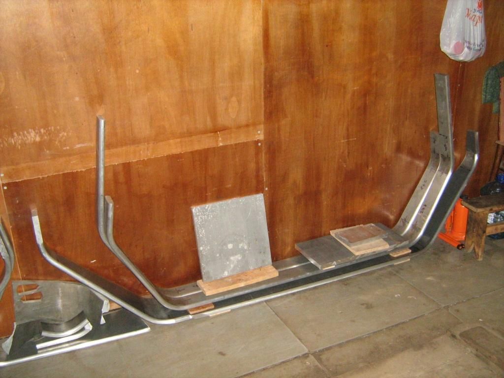

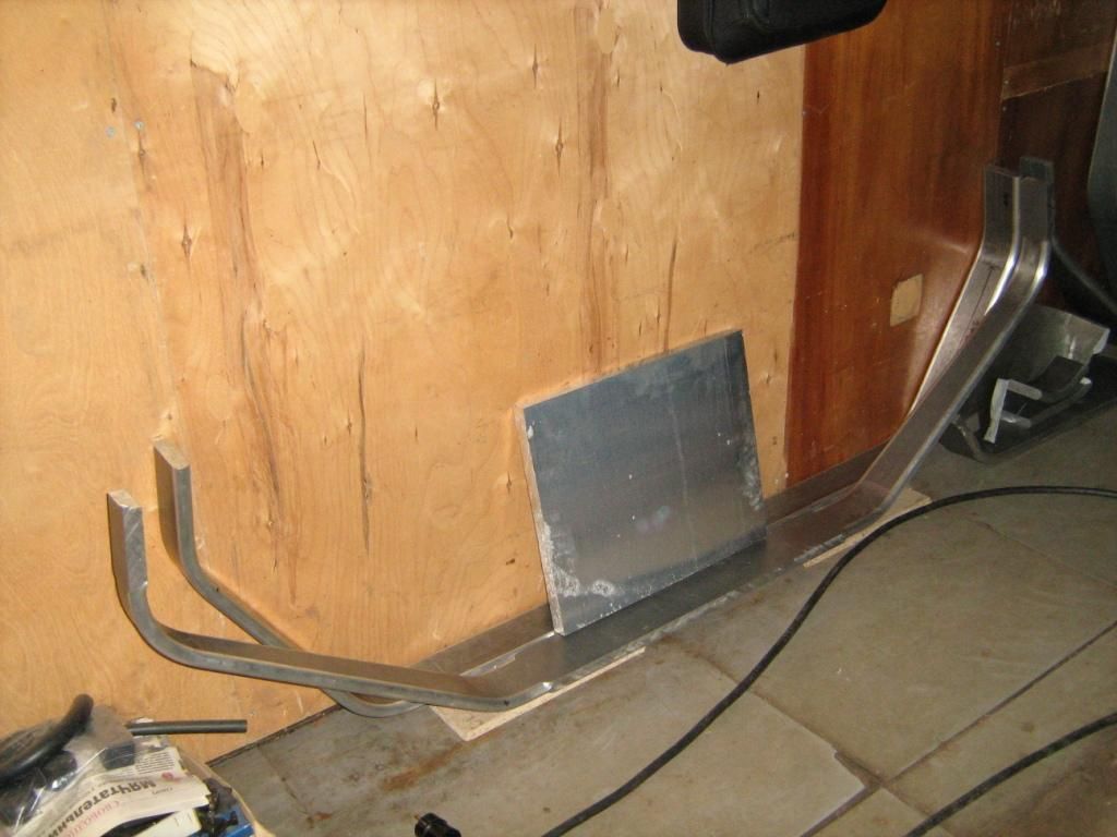

Как и говорил, все обязательства выполняются. Работа пошла. Процесс гибки отработан с учетом некоторых особенностей гибки Д16Т радиусом, большим чем 5 толщин плиты.
Правда, наелись проблем, как технологических так и, самое главное, организационных. Производство переводили в Подмосковье, пресс пока работал, успели все согнуть, но станки уже поотключили. Приходилось еще ездить в командировки по основной работе.
За это время сделали универсальное приспособление с раздвижными вальцами для получения любых углов гиба от 35 до 70 (теоретически) градусов. Намаялись с деталями, "отвечающими" за раздвижку вальцов - не держали нагрузку.

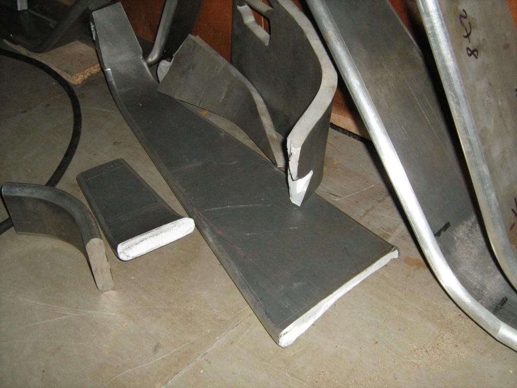

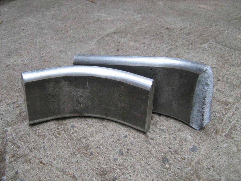

Пришли к тому, что как не тренируйся гнуть, иногда ломается. Связано с осбенностями материала и с наличием, видимо, дефектов в нем. приче в одной и той же плите. Одну полурессору согнули, другую сломали.
При гибке Д16Т бывает, что сопротивление прогибу вдруг резко падает. Видимо проходится сильно за предел текучести. Пуансон проваливается вниз, ломая заготовку. Этот момент надо поймать и снять усилие.
А бывает и так, что угол невозмозно увеличить и довести до заданной величины, соколько ни дави - рессора пружинит и встает на место. В этом случае после при дальнейшем увеличении усилия - ломается. В общем есть %% потерь на невезение с материалом.
При этом очень жаль, что ломается готовая рессора на Зодиак
Результаты на фото.
Видно, например, что образец успешно согнут, а деталь при том же угле гиба сломана!
Потребуется, наверное,  месяц на подключение станков на новом месте. И на доработку приспособления - гнутье рессор 200 мм шириной требуе больших усилий, некоторые детали еще придется усилить.
    83,4 КБ · Просмотры: 207
    95,7 КБ · Просмотры: 199
    116,6 КБ · Просмотры: 186
Ну, еще вот так бывает, "хорошо", что остальное пойдет на заготовку полурессоры
    87,1 КБ · Просмотры: 200
