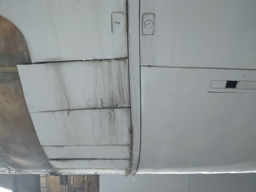

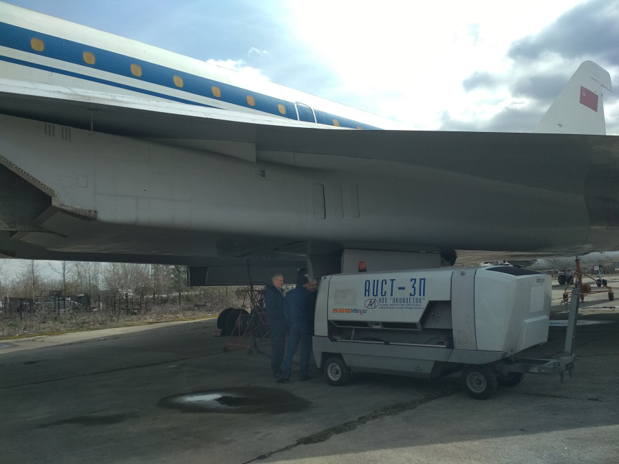

Осмотрели и обмерили его конструкцию. На этом самолёте не хватает ровно половины капотов. Вся левая мотогондола просто зашита металлом. В свое время самолёт спасли от разделки, его уже начали пилить резчики.
Мы хотим создать современные 3d-модели всех деталей капотов. Возможно, когда-нибудь, появится возможность заказать их на производстве и собрать близкие реплики.
Пока же мечтаем обзавестись хотя бы хорошим электроудлинеителем и инструментом.
Дима привет. Если не секрет, как ты собираешься создавать "современные 3d-модели всех деталей капотов"???.
Теорконтур есть, да и не сложный он там. Остальное все надо воспроизвести. Ну и не предвидится пока производства или спонсора, готового это изготовить. Вроде и не сложно, но в гараже не сделаешь. Это к вопросу о возможности полетов на старых самолетах :(

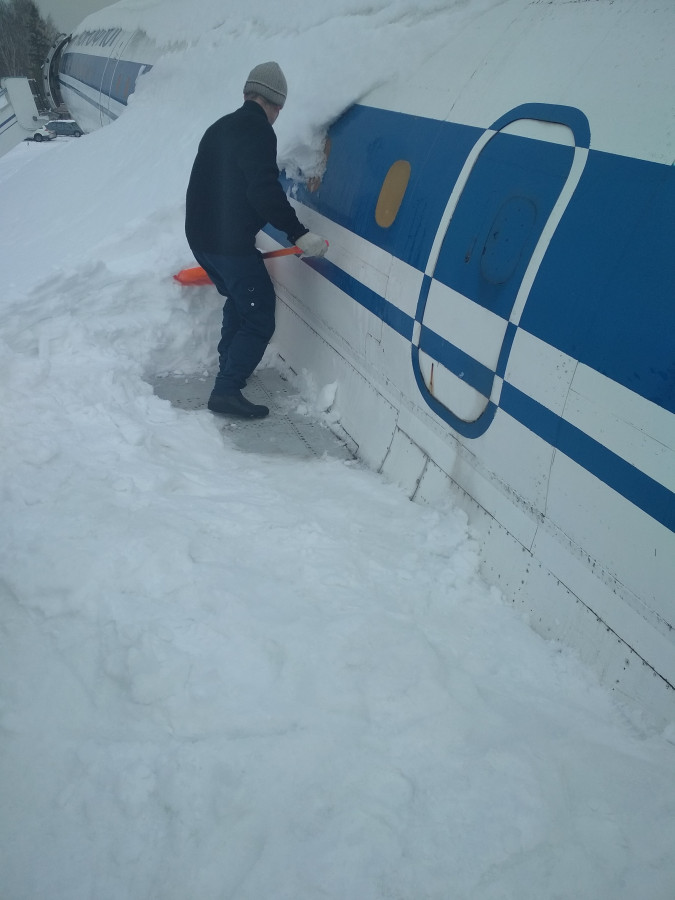

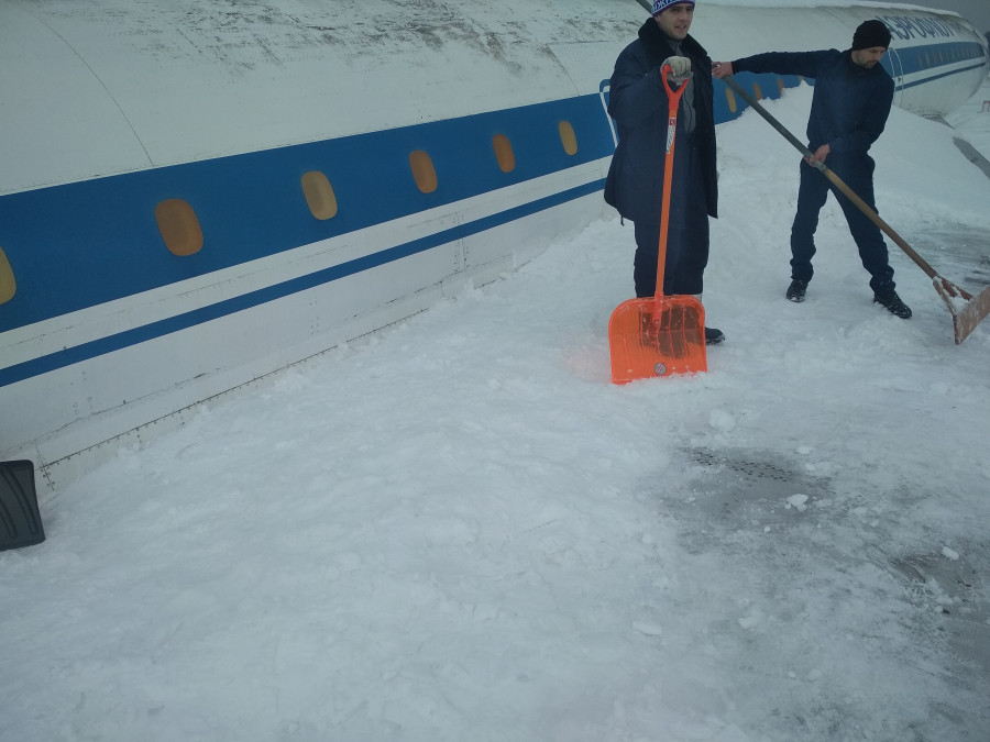

Провели ещё один субботник на Ту-144Д СССР-77115.
Основное время вновь ушло на чистку снега, который уже начал таять и сильно потяжелел.
Затем провели дополнительные замеры в части отсутствующих капотов двигателей на левой мотогондоле.

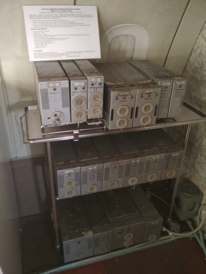

Ну и напоследок, подготовили интересный экспонат в салоне. Полный комплект бортовой цифровой вычислительной машины ЦВМ-10-ТС-144
К ней сделали этикетку с характеристиками и кратким принципом действия. Будем надеяться, теперь посетители не будут фантазировать насчёт советской ламповой ЭВМ на борту.

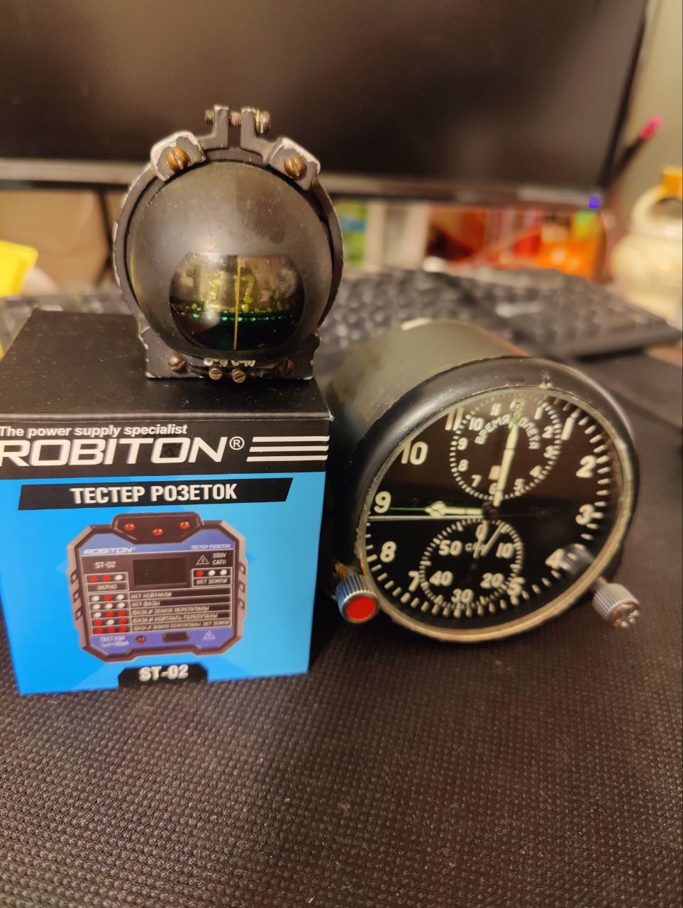

Купленные на неделе часы и компас были установлены на борт. Не хватает ещё двух часов, все остальные приборы на месте.

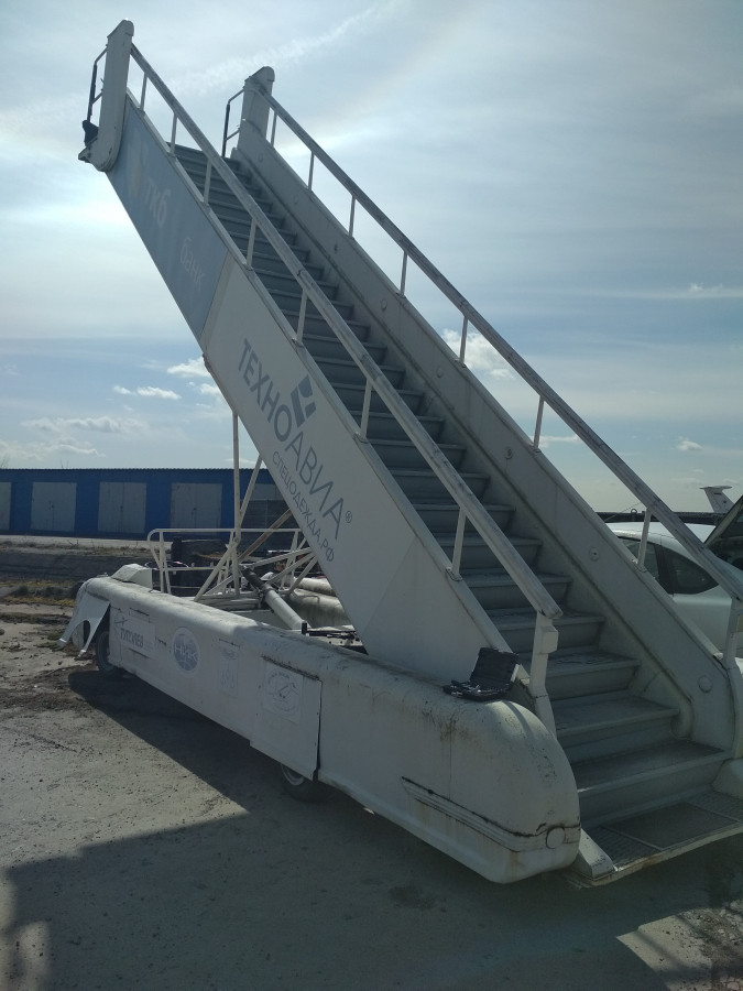

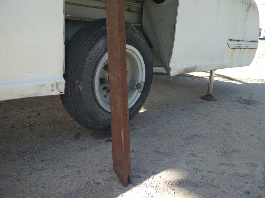

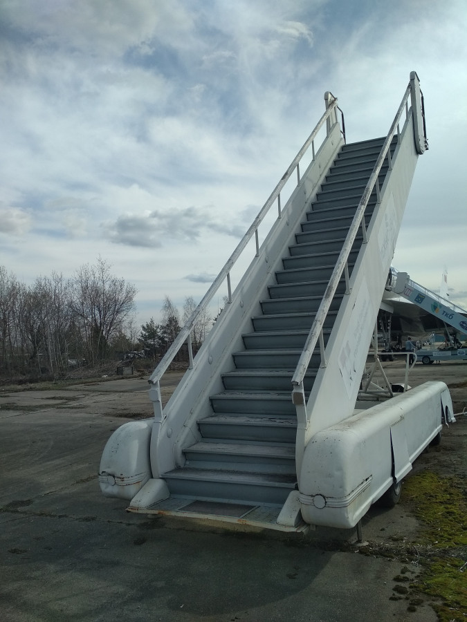

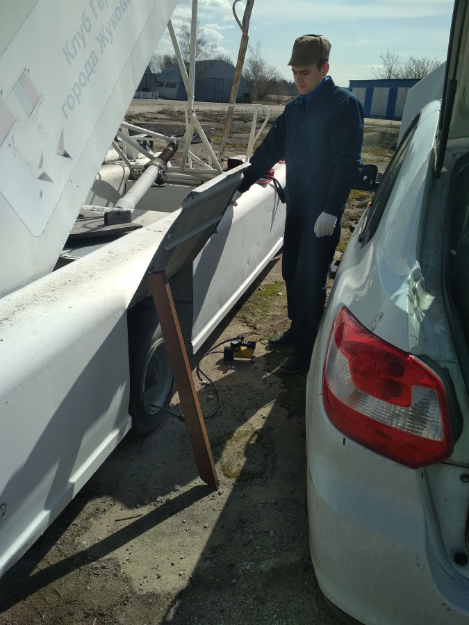

На отдаленной стоянке застрял пассажирский трап СПТ-114. Судя по всему, его бросили там ещё после показа Ту-144 на последнем МАКСе. Колеса спустило, одно вообще зависло в воздухе, съехав с высокого пандуса и обломив рулевую тягу. В любой момент брошенный трап могли сдать в цветмет.
И вот, спустя два года, мы до него добрались.
Подьехали на машине с компрессором и необходимым инструментом. Заменили плохие золотники и набили по 4 атм в каждое колесо.
На месте заварили рулевую тягу, проверили гидравлику. Трап вывесился на опорах
Тягу пришлось подгонять по месту, лишь после этого рулевое заработало.
В гидросистеме полно воды и воздуха, основной цилиндр, поднимающий лестницу не работает.
Тем не менее, трап благополучно доехал за Грантой на жёсткой сцепке до самой стоянки Ту-144!
Теперь у нас есть либо запасной трап, либо донор запчастей к основному!

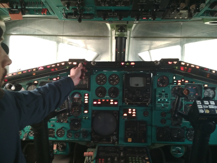

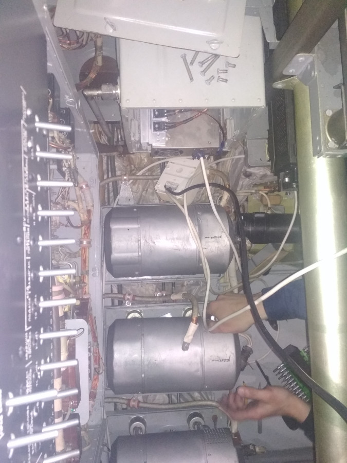

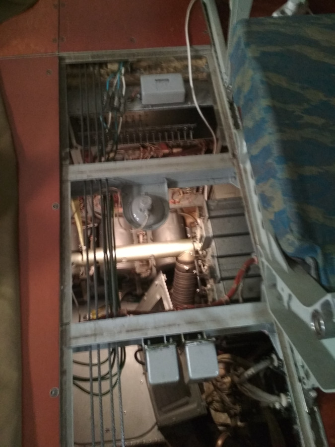

Пока часть бригады возилась с трапом, на борту удалось решить проблему с выпрямительными устройствами. Все 4 штатно запустились, на всех шинах появился постоянный ток!
Вот так выглядит отсек электрооборудования Ту-144 в живую:
В техническом отсеке сверхзвукового лайнера Ту-144
Пользуясь случаем, мы немного поигрались в оживляж:
В кабине сверхзвукового лайнера Ту-144
Работа кресла лоцмана сверхзвукового пассажирского самолёта Ту-144
Открытие багажного люка сверхзвукового лайнера Ту-144

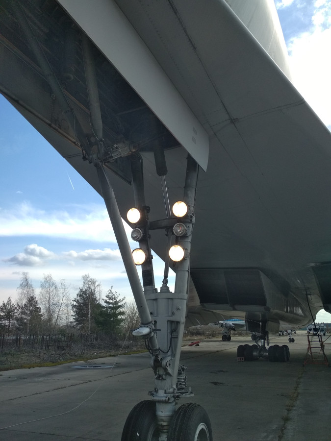

Оказывается, на 77115 работают все фары, ни одной перегоревшей лампы!
На видео весьма впечатляюще. Кратковременно включили даже посадочный режим:
Проба фар сверхзвукового лайнера Ту-144

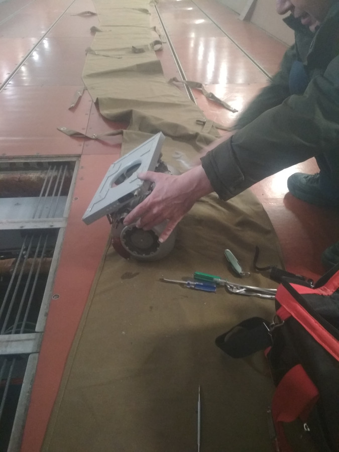

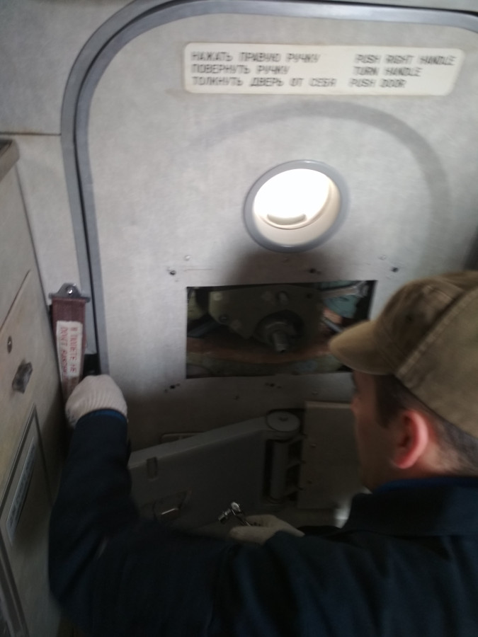

Ну и продолжили обслуживать механизмы дверей. Правую переднюю тоже удалось продавить шприцем.
Остаётся замерзавший зимой замок левой передней двери. Мы сняли размеры пресс-масленок и попробуем выточить переходник, чтобы наконечник шприца со смазкой ввинчивался непосредственно в смазываемую деталь.
