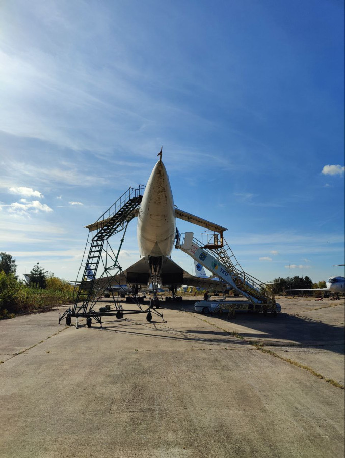

В субботу Ту-144Д СССР-77115 поучаствовал в показе авиационной техники, которую устраивает предприятие для своих сотрудников и членов их семей. Ну а наша бригада участвовала в демонстрации в качестве волонтеров. Пока самолет востребован для таких показов, есть надежда, что он не пропадет. А вот если не будет востребован, то следующие поколения могут его уже и не застать.

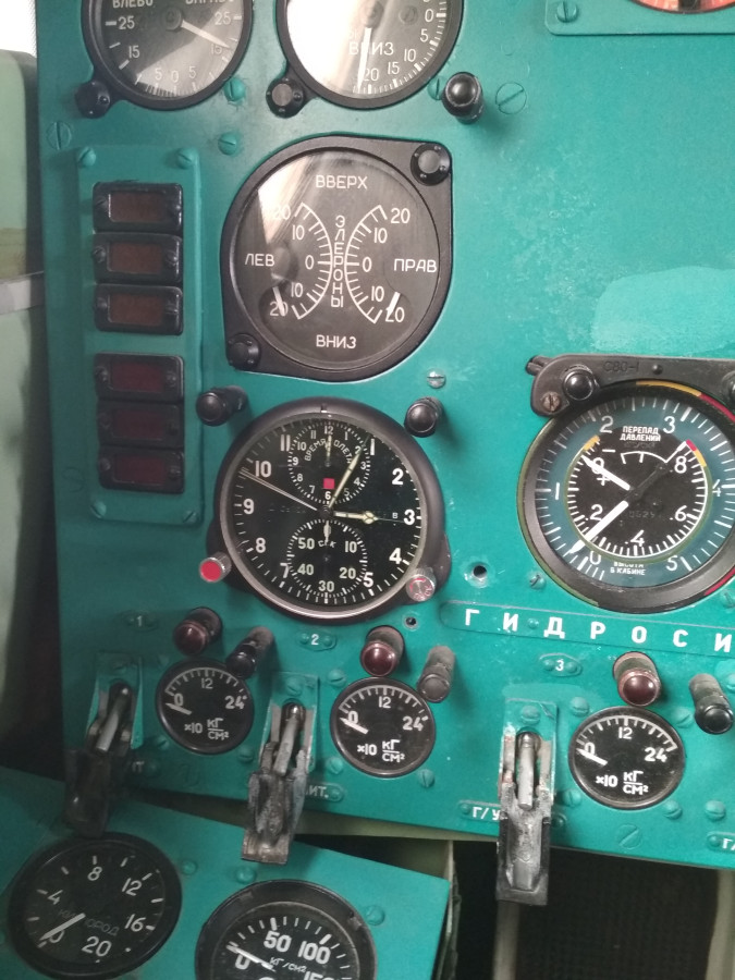

После экскурсии мы продолжили работу. Заменили одни неисправные часы на исправные, теперь все четверо ходят.

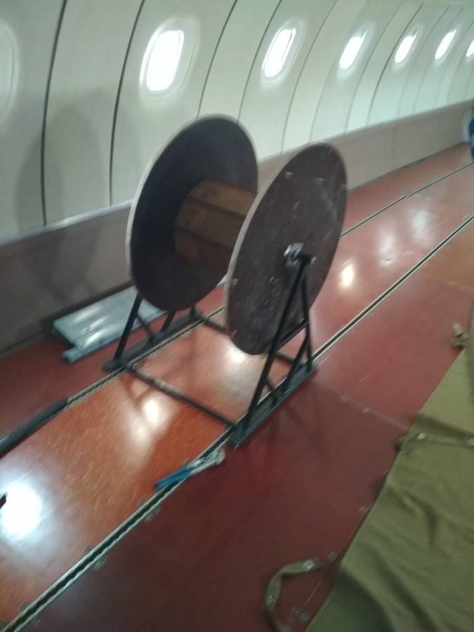

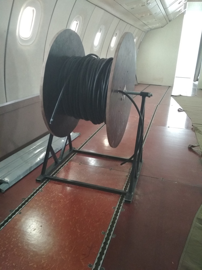

Собрали катушку для электрического удлинителя 120м. Пришлось немного послесарничать.

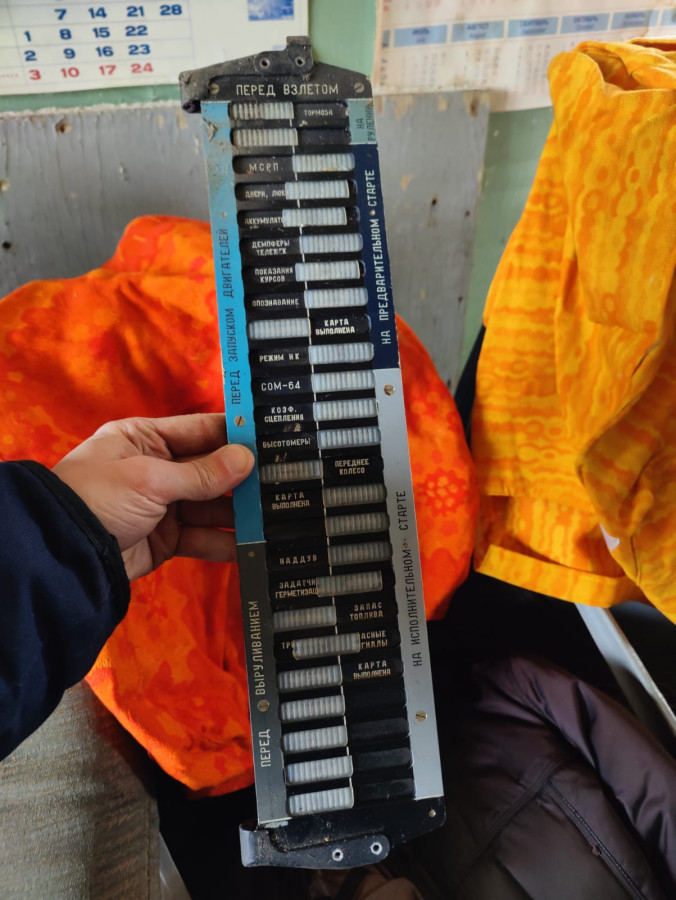

На неделе нам передали несколько телефонных трубок для связи бортпроводник-салон, которые ранее на борту отсутствовали. Подходят не любые, нам подарили именно правильную модель! Записали небольшое видео:

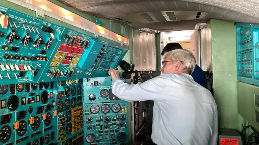

Работа бортового магнитофона на сверхзвуковом лайнере Ту-144

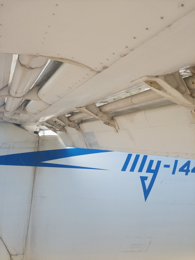

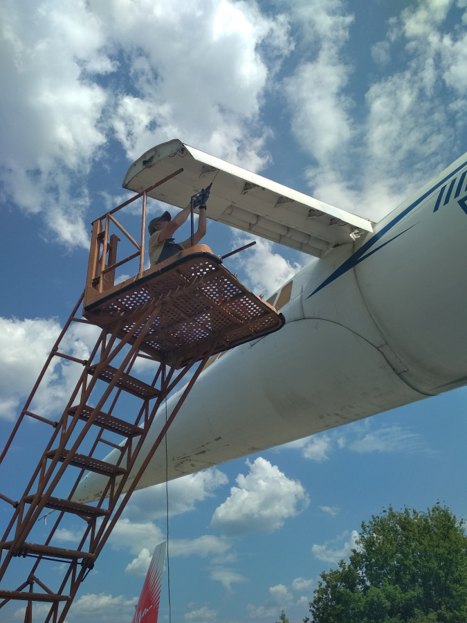

Занялись обслуживанием крылышек. Все шарниры, тяги и узлы навески закрылков, предкрылков, насмерть залиты краской. Крылышки плохо убираются, закрылок при уборке задевает фюзеляж.
Купили маленькую банку смывки и узкой кисточкой прошлись по крайним шарнирам. Для пробы. Да вот беда, наши Керхеры остались в Монино. Сдувать размягченную краску нечем. Привезли из дома парогенератор, попробовали им. Как говорится, арфы нет, берите бубен.
Что-то проковыряли, прочистили, отскоблили. Пока чисто на пробу.
На борту смотали ранее купленный кабель (120м) на катушку.

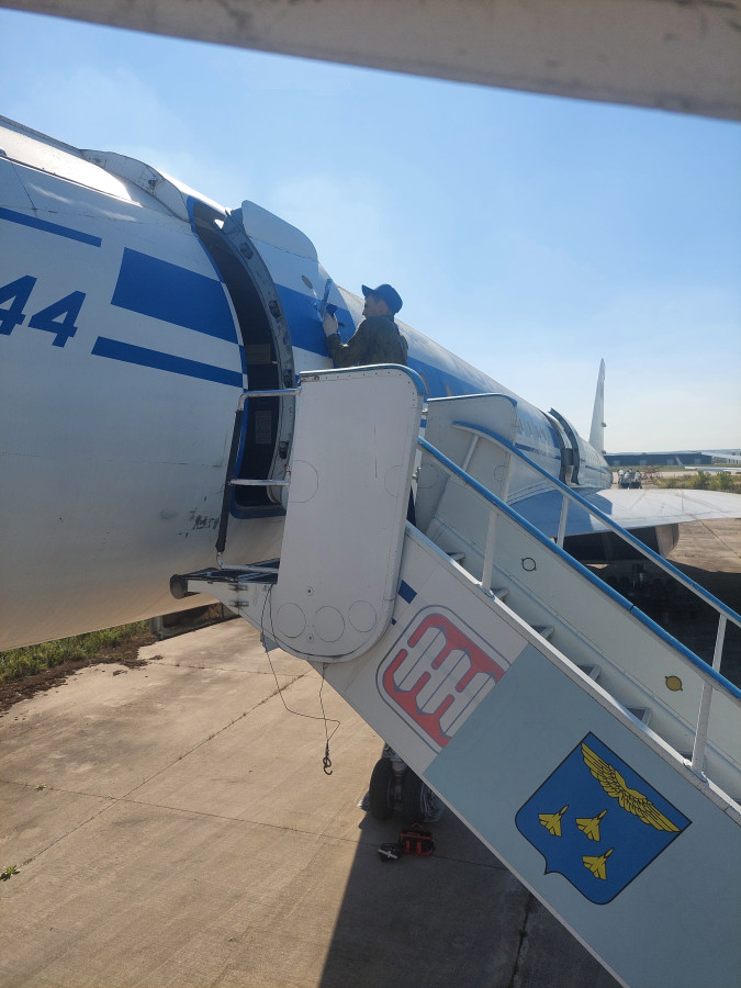

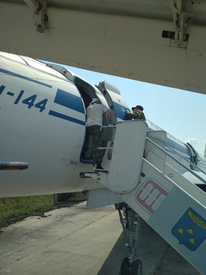

Начали разбирать замок пассажирской двери, который замерзал всю зиму. Именно его пресс-масленки не удалось продавить среди всех дверей.
За день получилось победить винтики, удерживавшие наружную рамку дверной ручки.

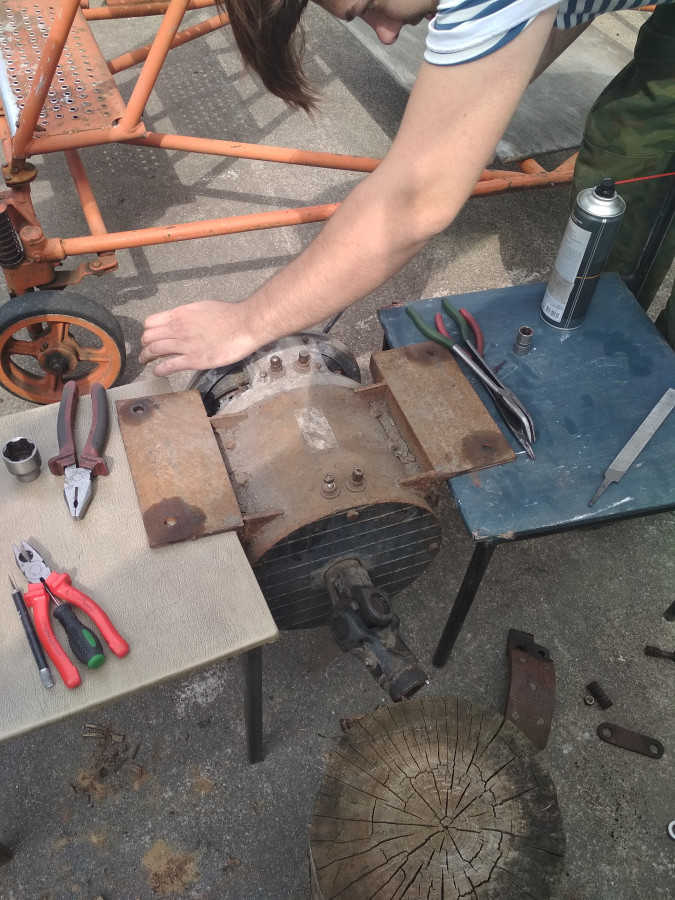

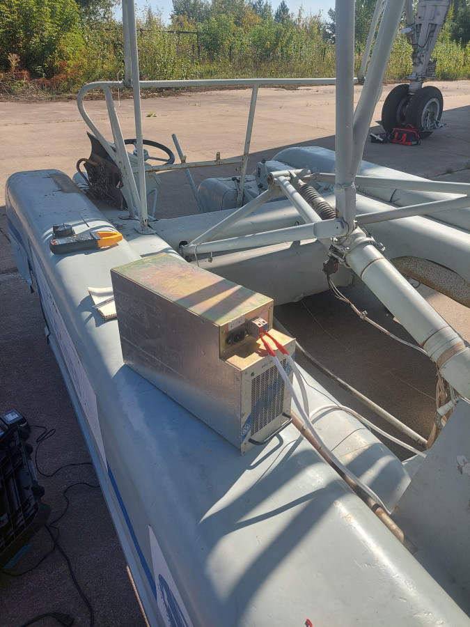

А внизу Никита снял тяговый электродвигатель с трапа.
Попробуем оживить его в стационарных условиях.

А вчера продолжили работы по плану. В первую очередь, занялись крылышками, т.к они плохо убираются, закрылок цепляет фюзеляж.
Промазали смывкой краски шарниры, залили их "жидким ключом".
Вскрыли люки, просушили и проверили механизмы. На правом крылышке отстыковали тяги и разработали уборку-выпуск закрылков вручную. Стало гораздо легче.

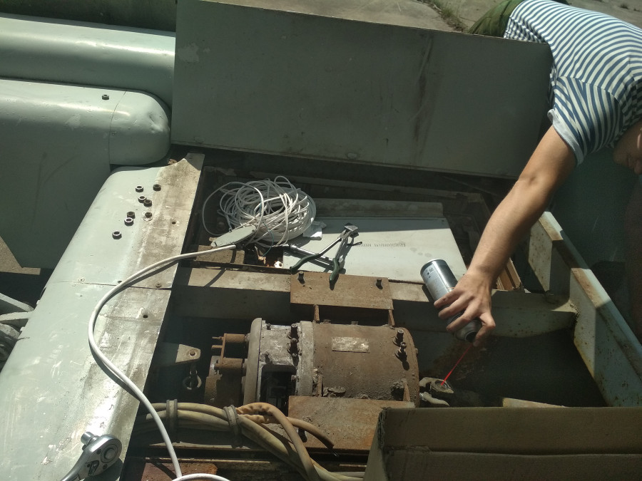

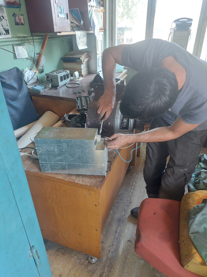

Никита продолжал оживлять трап.
Тяговый электродвигатель похоже сдох. Межвитковое замыкание обмоток.
Очень жаль, т.к у нас появились блоки питания, от которых он мог бы ездить без аккумуляторов. Новый мотор стоит от 30 до 100 тыр. Попробуем проверить мотор на втором трапе, может он исправен.
Алексей продолжал разбирать замерзающую зимой ручку входной двери. Потратил весь день, но снять ее так и не удалось.

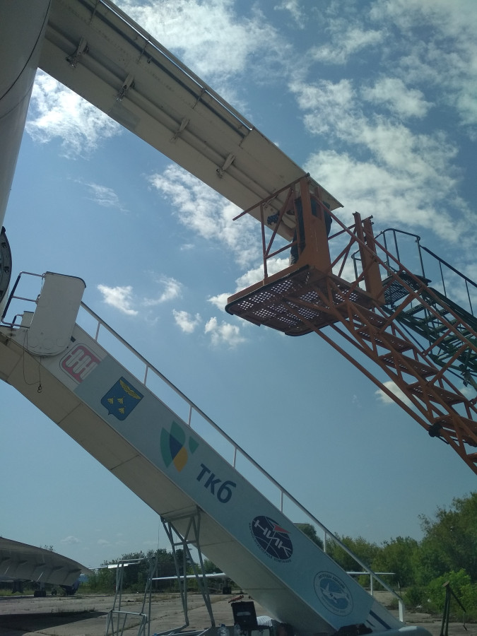

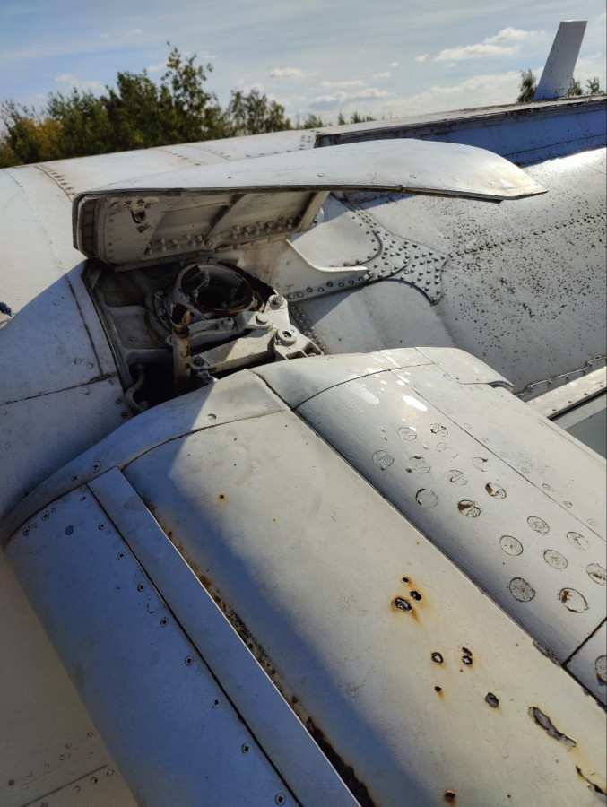

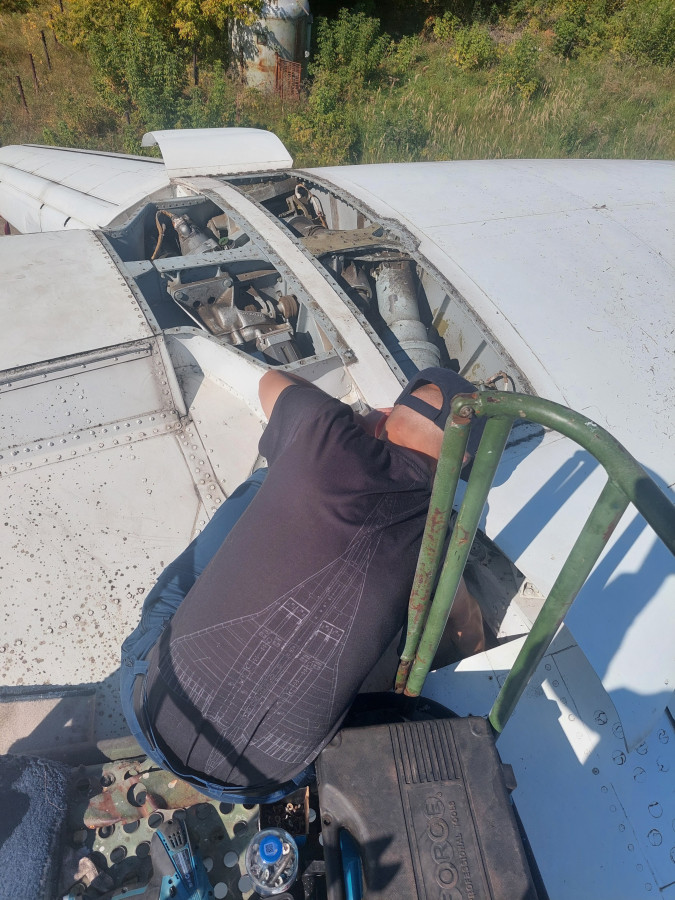

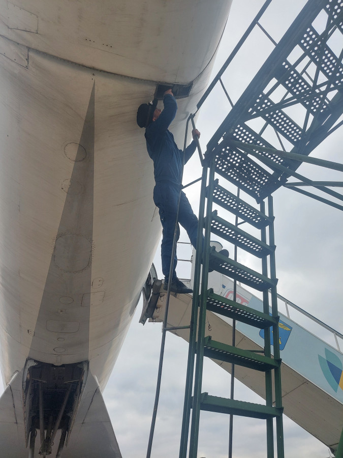

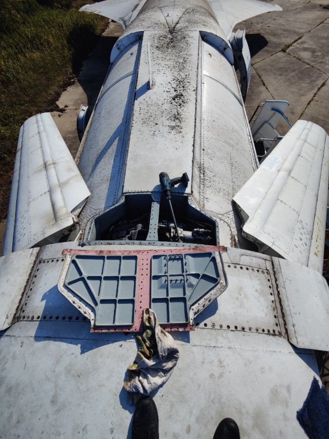

Субботник целиком посвятили обслуживанию крылышек.

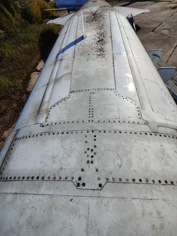

На фото хорошо видны очаги коррозии. Это к вопросу о полетах.
Рассоединили тяги на левом крылышке и тоже прокачали закрылки вручную, пока ход не стал более свободным. Затем с помощью наконечника от ручки ручного привода и шуруповерта, прогнали крылышки туда-сюда несколько раз.
Убрались без проблем, закрылки больше о фюзеляж не цепляют:
На фото видно, насколько грязный фюзеляж самолёта. Помыть его так и не получилось. Нужен Керхер, но пока мы себе позволить такую покупку не можем.

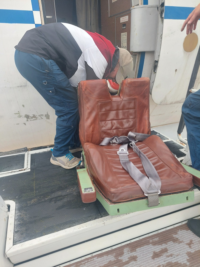

Утро началось с приятного известия. На неделе после долгих переговоров, в самолете заменили сгнившую мягкость пилотских кресел.
Теперь на них можно сажать посетителей.

Ну а мы продолжали работы. После недавней профилактики, наконец, прогнали крылышки от штатной системы, поставив самолет под ток от аэродромного генератора.
Теперь все хорошо убирается, закрылки за фюзеляж не цепляются. Интересно, что пока у нас молотил дизель, на соседней стоянке одновременно шла гонка двигателей Ту-204. Для любителей авиации атмосфера захватывающая.

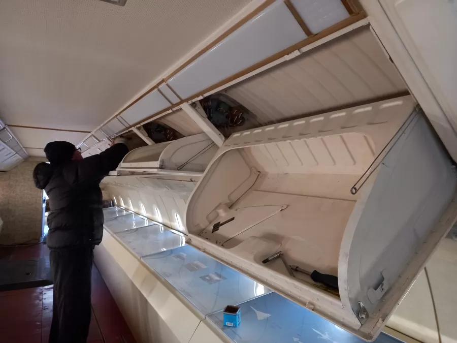

Провели еще субботник. Работали малым составом, многие заболели.

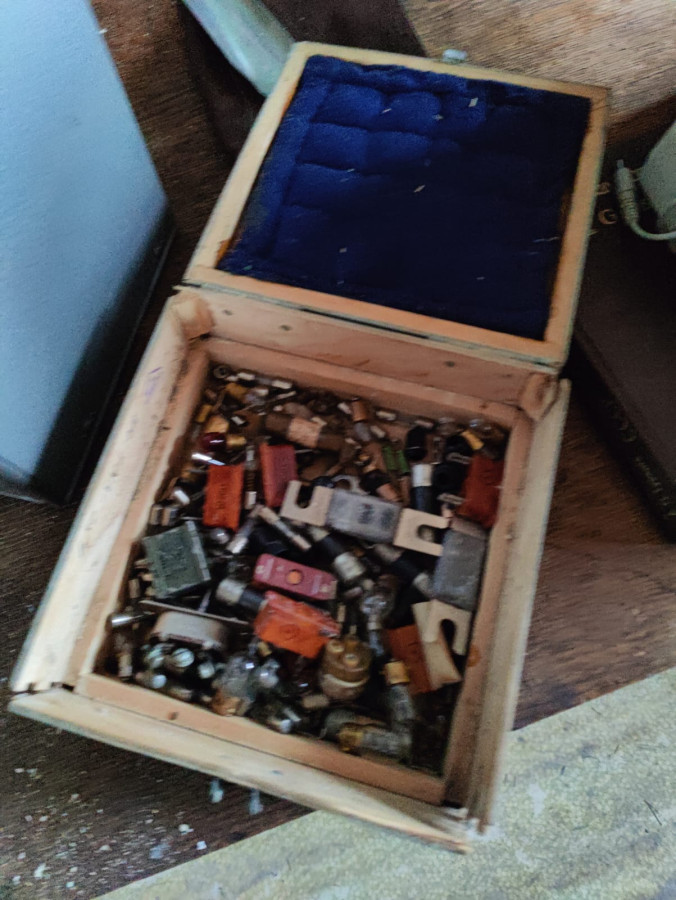

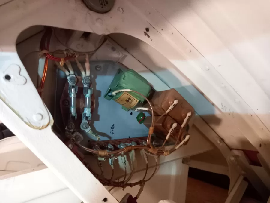

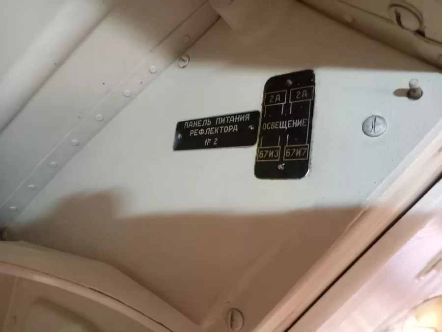

Готовимся оживить основное освещение салона на 77115.

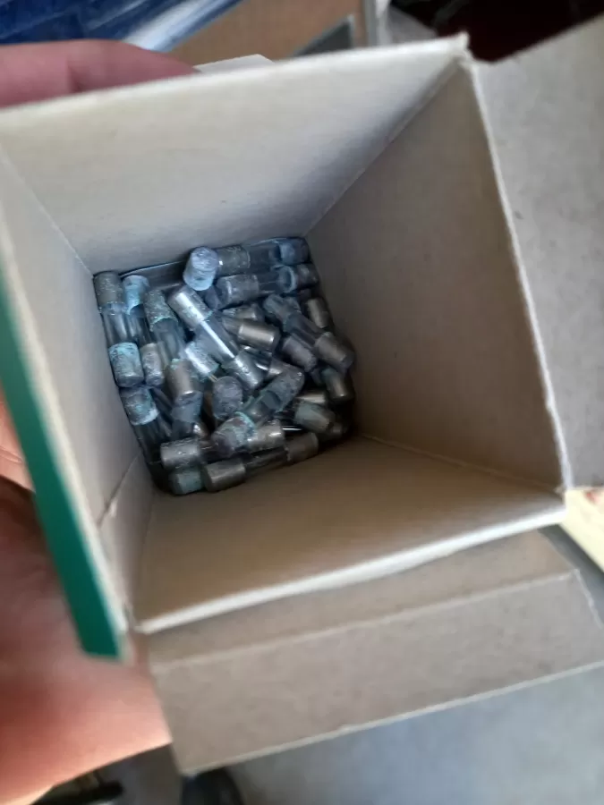

Там все цело, но должно быть тщательно проверено перед включением. Начали с ревизии предохранителей 115В. Для этого в каждой багажной полке надо вскрыть лючок.
За день удалось снять все предохранители в первом салоне.
Часть явно пострадала от времени и потребует замены.

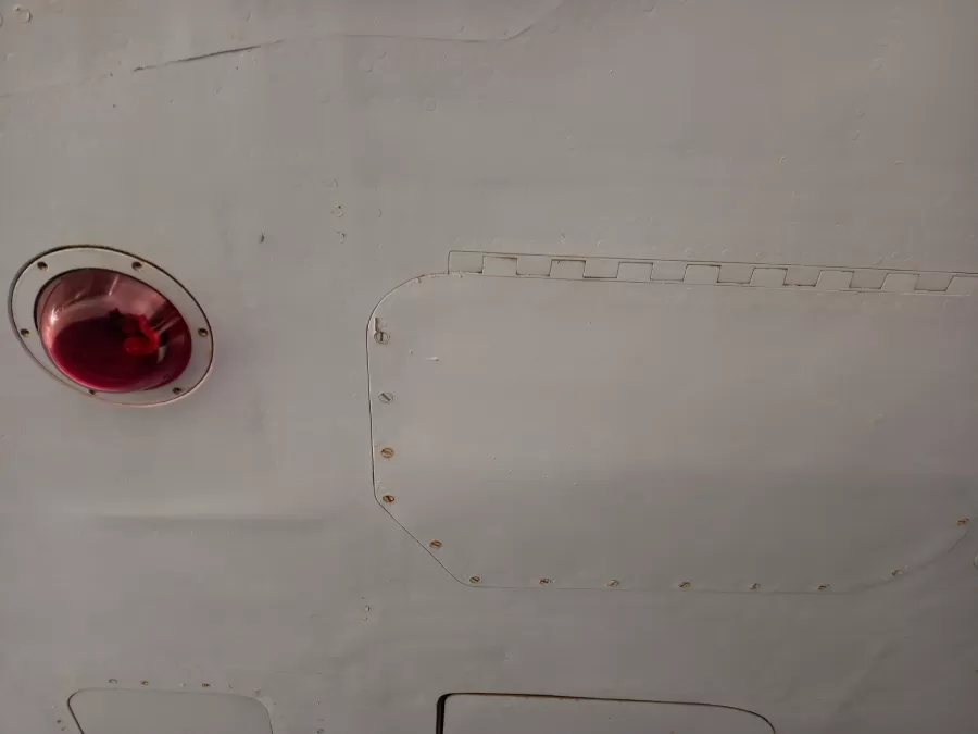

Также попробовали снять плафон нижнего проблескового огня.
Винтики удалось победить, но крышка пока не снимается. Возможно, прилипла когда самолет красили в начале двухтысячных.
В следующий раз продолжим.

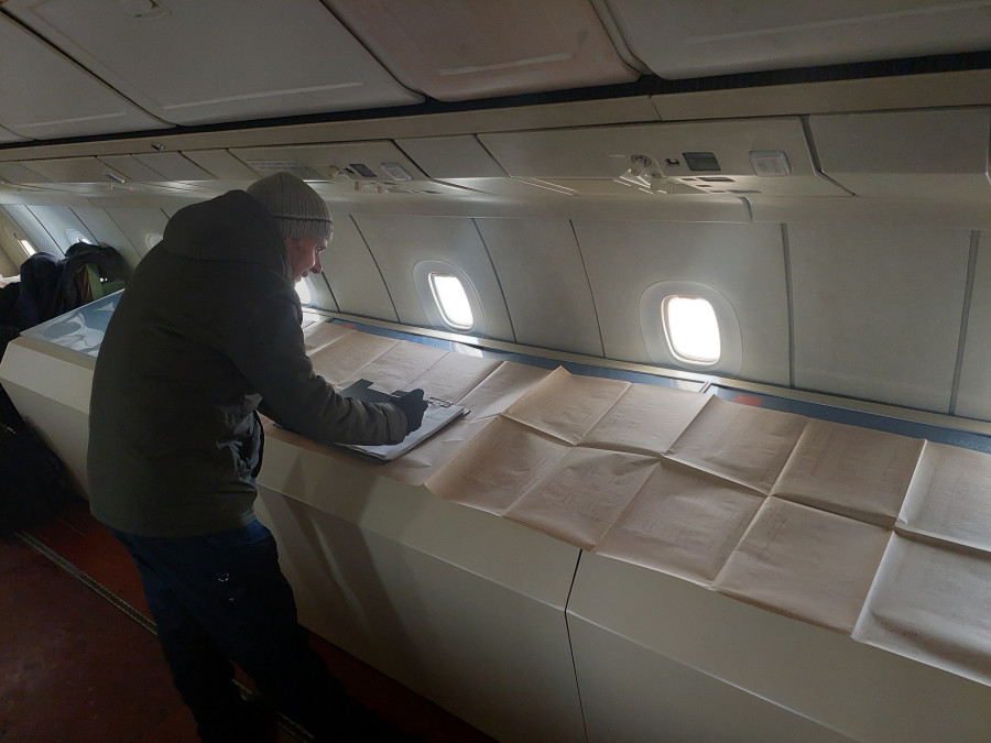

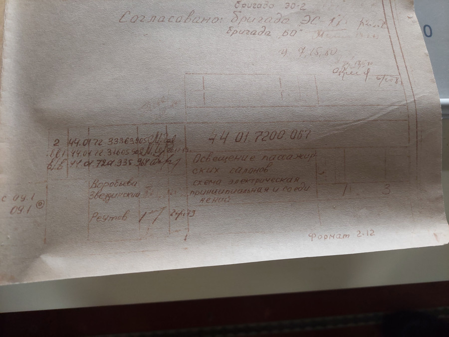

К счастью, на этот экземпляр самолета имеются родные электросхемы:
Лампы дневного света питаются напряжением 200В 400Гц от трехфазной сети. Перед любым включением все цепи необходимо тщательно проверить, заменить неисправные лампы и предохранители.

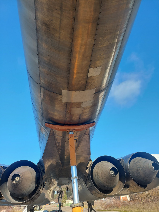

Для регулировки носового обтекатели решили попробовать подпереть его с земли гидравлической подпоркой, которая стоит под хвостом самолета во избежание опрокидывания зимой. Это позволит снять нагрузку с шарнира подвески носа, и облегчит регулировку. Изучили конструкцию подпорки, ее должно хватить. Но верхняя часть штока у нее должна выдвигаться вручную, чего нам сделать пока не удалось. Кстати, на подпорке стоит не родной ложемент. Возможно, он от Ту-154, диаметр явно больше.
Как только дойдут руки, надо его доработать, чтобы плотно обхватывал фюзеляж.

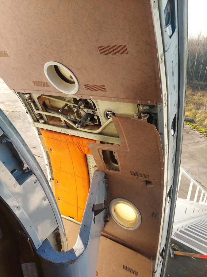

Остальное время потратили на разборку входной двери. Скоро морозы, а ручку отпирания обслужить так и не удалось. В прошлом году она начала примерзать и переставала открываться. На этот узел есть чертеж в Руководстве по эксплуатации. Есть описание работы замка. Но извлечь ручку для смазки до сих пор не получилось.
В этот раз попытались добраться изнутри. Сняли почти всю облицовку, разобрали замок, и... ничего. Ручка изнутри не снимается. Еле успели собрать замок обратно. Будем думать.

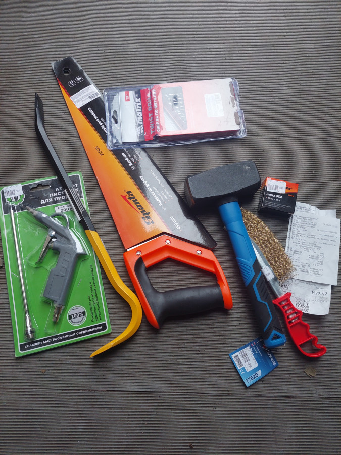

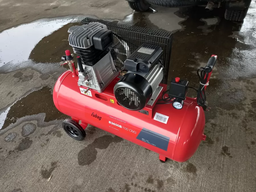

На одной из экскурсий неравнодушные люди сделали пожертвование на содержание самолета. И мы купили компрессор.
Аппарат будет полезен при подкачке шин, в первую очередь на трапах, стремянках и других наземных агрегатах. Но и для самолета тоже пригодится, так как "воздушку" с аэродрома не всегда можно получить. Кроме того, мы теперь сами можем красить и использовать пневмоинструмент!

Ну и напоследок, закрыли обратно облицовку двери, законтрили крепления замка проволокой как было. Сфотографировать уже не успели.

Во-первых, на подертвования, которые мы получаем от неравнодушных читателей, купили еще кое-какой инструмент:

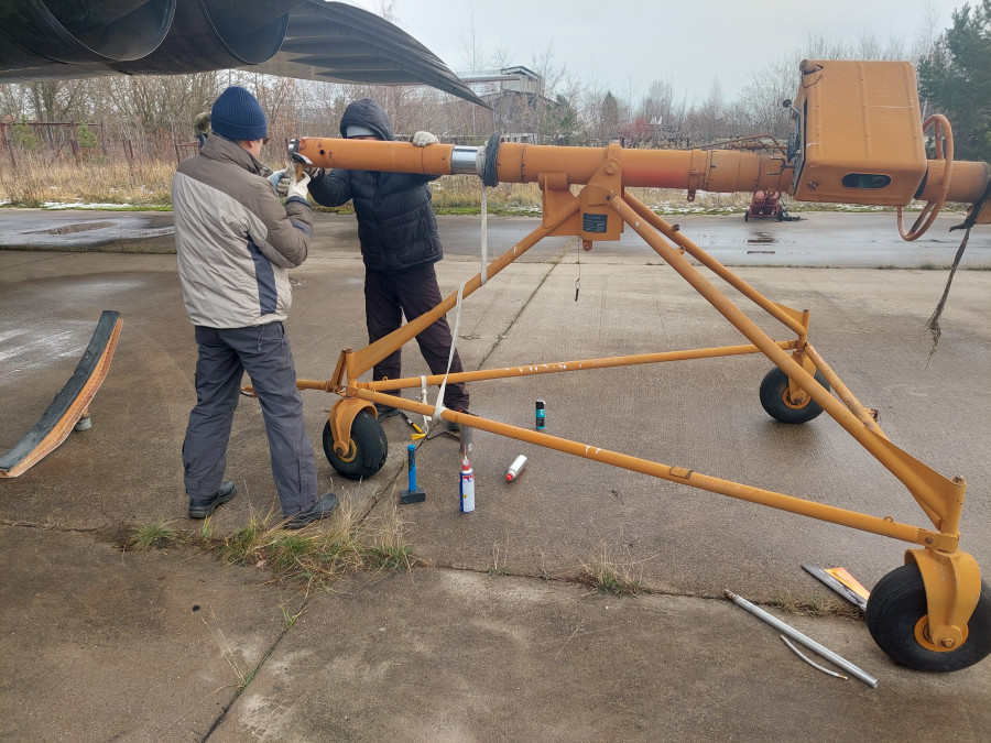

В-третьих, продолжили попытки раздвинуть хвостовую подпорку, чтобы летом с ее помощью отрегулировать носовой обтекатель.
Пока не очень получилось. Залили ее wd-40 и оставили отмокать.

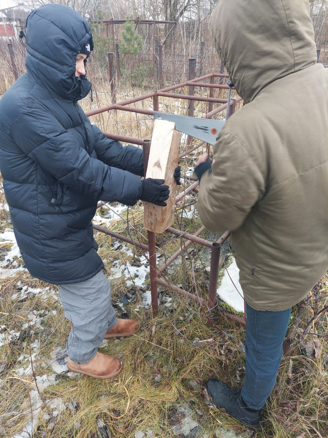

Параллельно, привезли брус, из которого выпилили небольшие клинья. Прикрепим их к ложементу вышеуказанной подпорки, под слой резины. Так он будет плотнее охватывать фюзеляж, и лучше поддерживать его зимой на случай опрокидывания.
