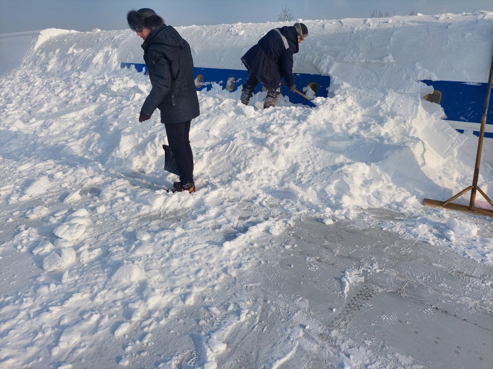

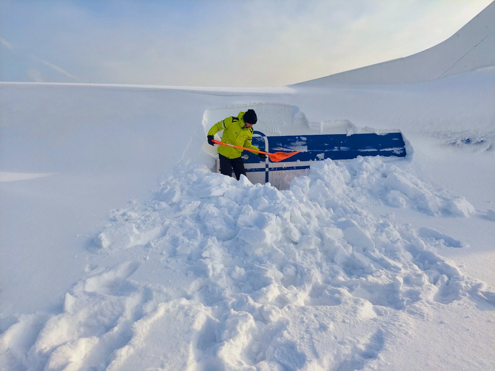

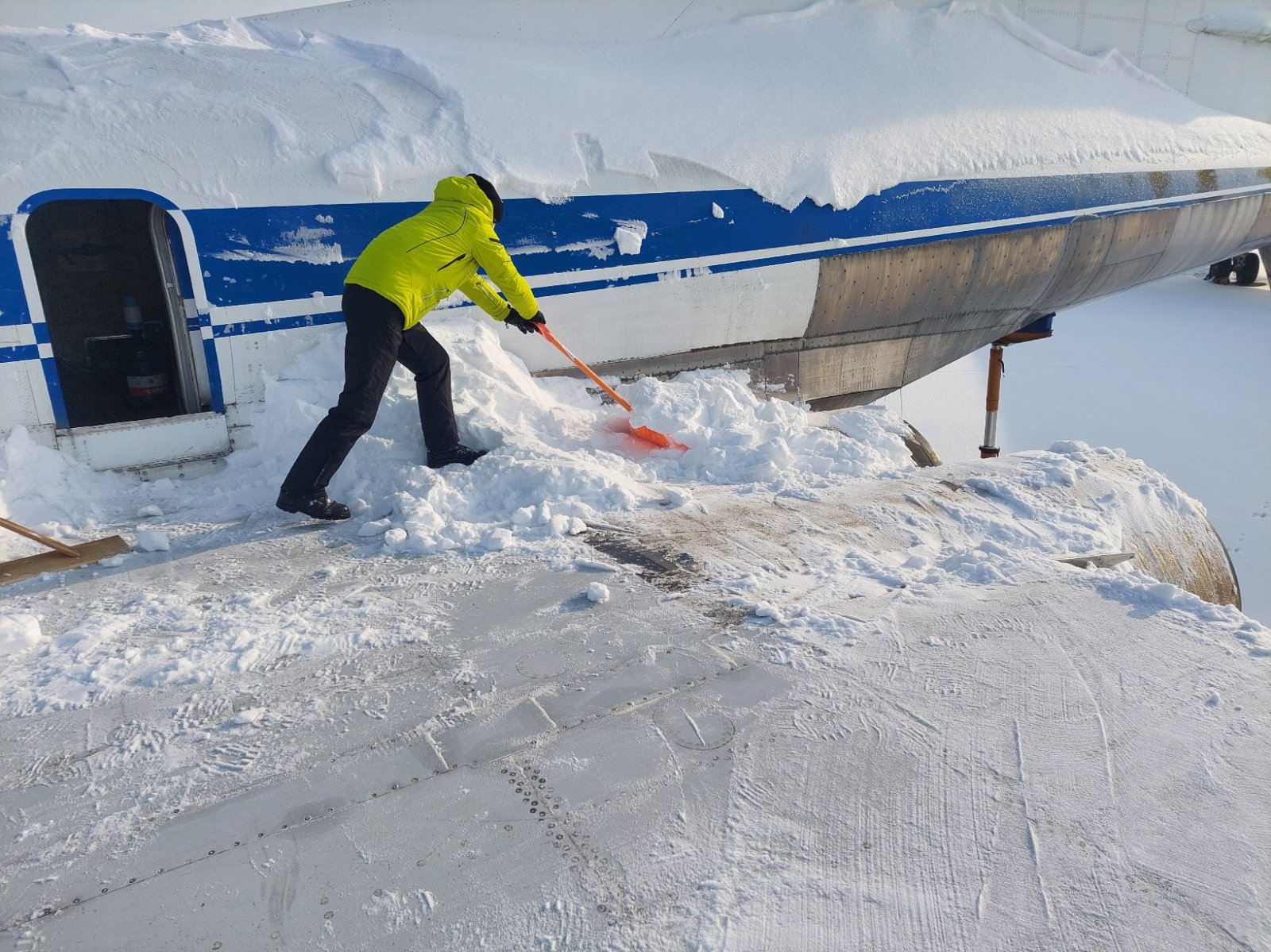

Вчера состоялся первый субботник 2026 года.
Весь он был посвящен снегоборьбе. Сначала прокопали подьезд к самолету, т.к нам может понадобиться подогнать туда Газель. А затем чистили сам самолет. Снега очень много. А нас было всего пятеро. Двое записавшихся новичков благоразумно отказались ехать в последний момент.
