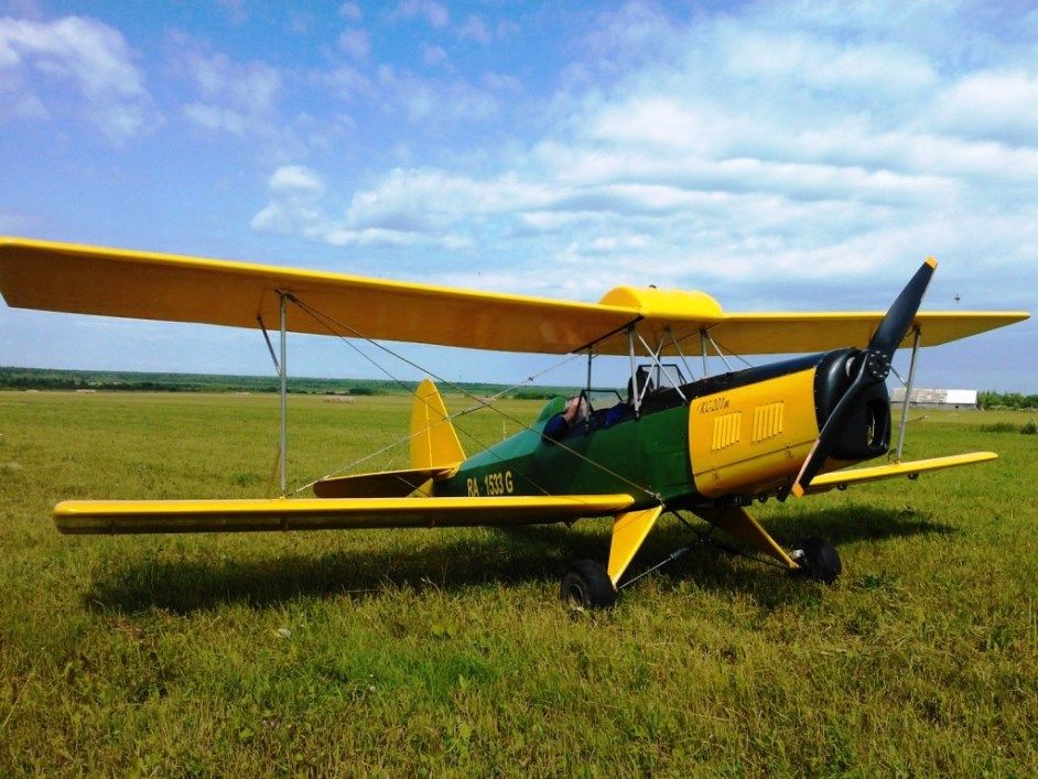

Ретро-биплан.
а лонжероны верхнего крыла такие же как нижнего ? или на верхнем крыле усиленные ?

Про закрытую кабину биплана:
Устойчивость и управляемость, по-моему, не ухудшились, а вот летать в закрытой кабине намного приятнее!
скорость в экономичном полете выросла н 15-20 км при том же открытии РУД.
Мне нравится такой биплан!
Крейсер - 130, летаю 120 при желании сэкономить бензин. 140 - это ближе к максимальной. Впрочем, на полном дросселе летать не пробовал - нет необходимости...
рмз 500 с редукцией 2,2 и двухлопастным винтом 1,7м подойдёт на этот самолёт ?
Здравствуйте! Вообще этот самолет один, но если вы построите такой же, то безусловно будет летать с рмз 500 с редукцией 2,2 и двухлопастным винтом 1,7м и правильно подобранным глушителем!
С уважением

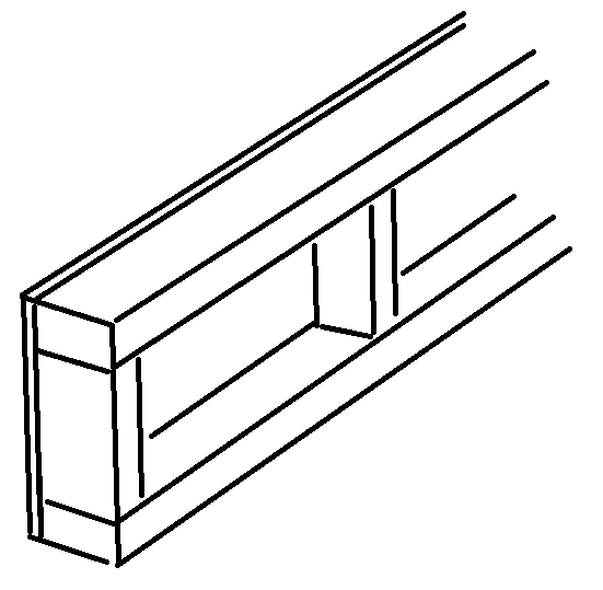

а можно у переднего лонжерона крыла стенку сделать не посередине а сбоку  ( добавить диафрагмы)  ?
Можно, если лобик будет полностью зашит ,  что  образует замкнутый контур воспринимающий кручение крыла. 😉

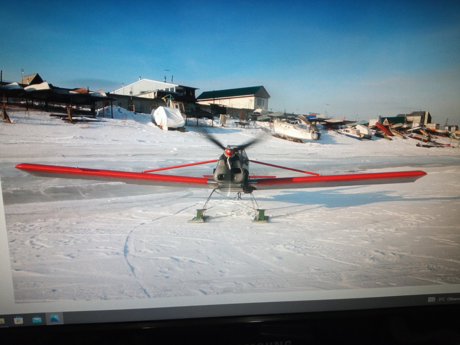

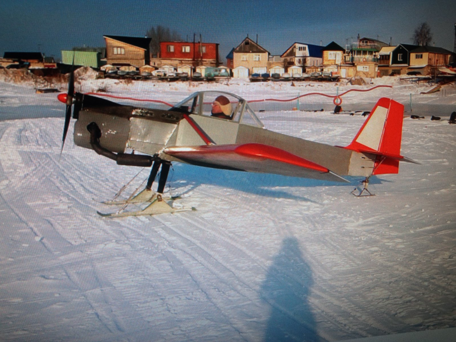

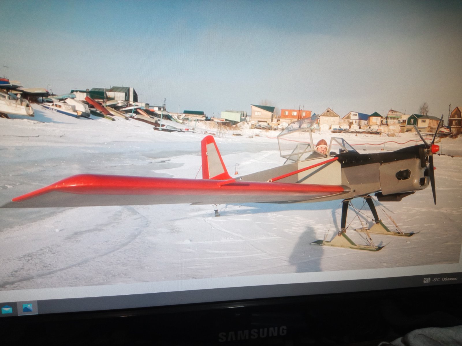

Здравствуйте коллеги. Не знаю уместно в этой теме или нет. Если что, поправьте. Так получилось, что жизнь свела меня с Евгением Александровичем Ивановым чуть больше года назад. Он был уже глубоко болен, но не терял надежды подняться в воздух на своем биплане. К сожалению в сентябре 2025 года его не стало. Биплан решением родных оказался в частном музее. А вот со вторым его монопланом вышло интересно. Так получилось, что этот самолет и кое что из рукоделия Евгения Александровича оказалось у меня. До этого он был у друга Евгения, тоже мужчины в хороших годах, и он периодически на нм полетывал. Но только зимой. Самолет был проверен, малость подшаманен, установлены тормоза и поднят в воздух.
Хоть и ссыкотно было лететь на 32 летнем самолете, но любопытство и отбитая башка пересилили страх. На самолете сейчас установлен мотор РМЗ-500 с зубчатоременным редуктором. Если тема интересна, я на днях поеду на аэродром и смогу сделать более подробные фото самолета.

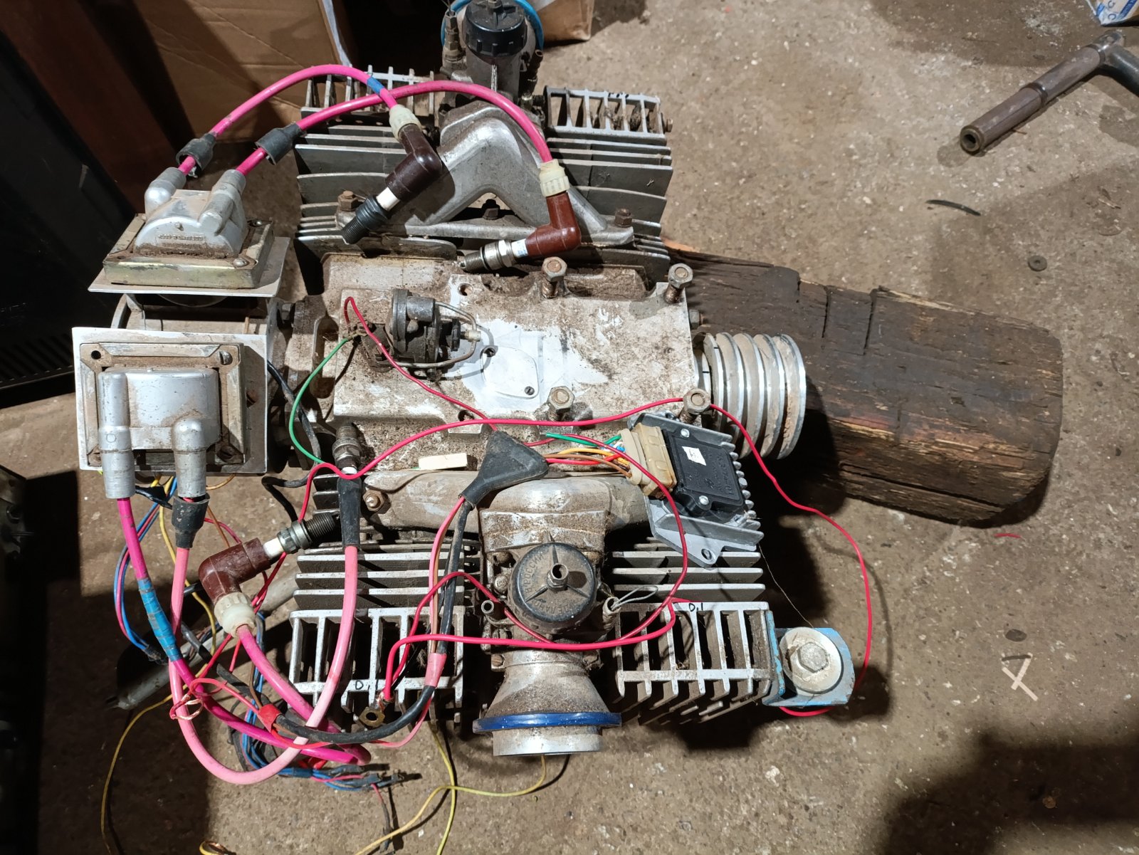

Также Евгений Александрович незадолго до смерти подарил мне свой интересный мотор, который когда то летал на этом самолёте . В планах его реанимировать
Евгений сам сделал этот мотор. В разговоре сетовал на проблемы с запуском (схема боксёр, для облегчения хотел декомпрессоры ставить). Ну и батарейное зажигание (как на автомобиле) приводило к необходимости возить с собой аккумулятор. Поэтому когда ему подвернулся РОТАКС по приемлемой цене - поменял сразу же.
На моторе стоит генератор и выпрямитель-регулятор от ИЖа. Зажигание на основе коммутатора ВАЗ-21083 но с оптическим датчиком. Как он его заводил я пока так и не понял. Или за винт или был какой-то дополнительный шкивок для шнура
