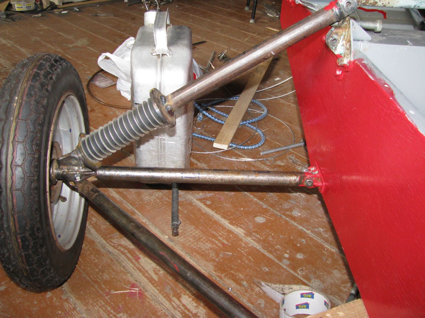

Подскажите, из чего нарезаны резиновые шайбы амортизаторов на Вашем самолете? Как фиксируются трубы, что бы не выскакивали?

Такие  амортизаторы  сделать довольно  не  просто, хотя на  вид  вроде  и  делать  нечего.  Вот  обратите  внимание  на  конструкцию  шасси  Як-20  ,  очень  простая  конструкция  . На прошлом  самолете  мы  просто  нарезали  колец  из камер  грузового  авто  и  всё.
Про такой способ амортизации шасси знаю. Но хочется как у дяди Жени.
амортизатор самолета Буратино \ восстановленый\ делал новый хозяин. знаю только, что резина из резинотехники- камерная. шайбы \резиновые\ вырублены пробойником и склеены по 3 или 2 шт.  прежний амортизатор доработан и летает на Биплане.

резино-пластинчатый амортизатор, в том виде как на фото, мне показался несколько грубым. я на восстановленом Буратино только рулил на небольшой скорости. большие \относително\ неровности- удар смягчает, но о комфорте говорить не приходится. возможно подбором размера и количества пластин можно получить лучший результат. с прежними амортизаторами с резиновыми жгутами на растяжение было лучше. в целом же подвеска работала хорошо.
Особенно  на  холоде  подобные  амортизаторы  обладают  худшими  свойствами.  Аморт .стойки  как  на  Як-20  я  применил  на  своем  прежнем  самолете  и  по  грунту  они  отрабатывали  очень  прилично,  практически  как  по  ровному  асфальту, независимая  подвеска , елки  палки.......... ;D
Спасибо за разъяснение. А у кого всё таки можно попросить эскиз такого амортизатора? Как он выполнен внутри? Спасибо!
предполагаю, что применив полиуретан из автозапчастей можно обеспечить работоспособность таких амортизаторов при отрицательных температурах.

Из нашей практики: полиуретан на морозе встает колом. Или есть морозомягкий? Мне показалось, что резина лучше.
значит буду искать морозостойкую резину или пневмо-жидкостные попробую делать, а пока то, что есть.
Чтобы сделать амортизатор мягче, попробую вместо резиновых шайб-прокладок поставить резиновые шланги высокого давления (от бензопровода или кислородный) с внешним диаметром 15 мм, внутренний 6 мм. Согну его в кольцо, скреплю концы шланга друг с другом . А потом эти кольца одену на трубу амортизатора.
Получится как бы воздушно-резиновый амортизатор. Т.е. вначале, за счет упругости самой резиновой трубки, она сожмется, выдавив лишний воздух из внутренней полости (можно в трубке насверлить отверстий).
В дальнейшем, при сжатии трубки до соприкосновении верхней и нижней части трубки  уже включится в работу сама резина трубки. Т.е. работа будет как в вышеуказанном резино-пластинчатом амортизаторе.

Сделал бы как на Як-20, но у меня нет внизу фюзеляжа в районе амортизатора поперечной балки, не к чему привязать резиновый шнур амортизатора.
