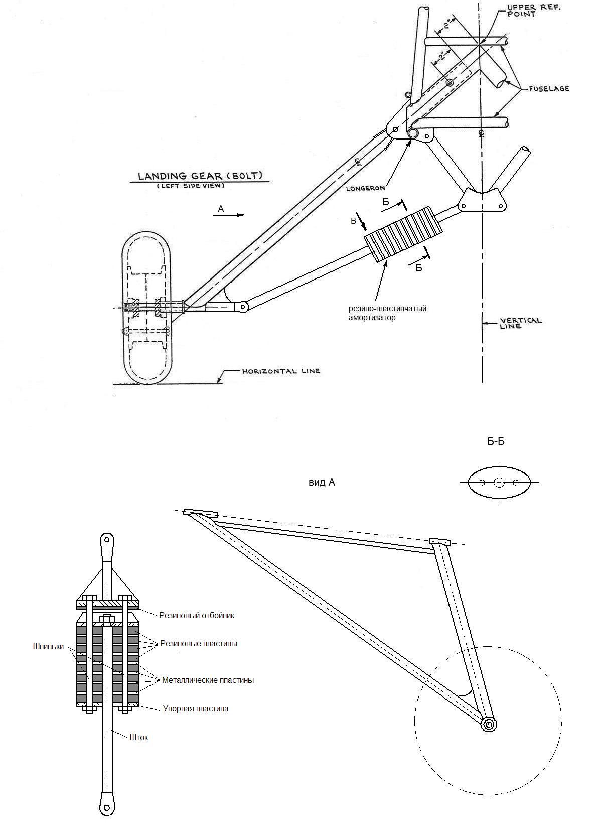

Типа так
    140,9 КБ · Просмотры: 483
Конструкция резинопластинчатого амортизатора детально описана в книге Е.А. Печерского Самолёт УТ-2 1940г.

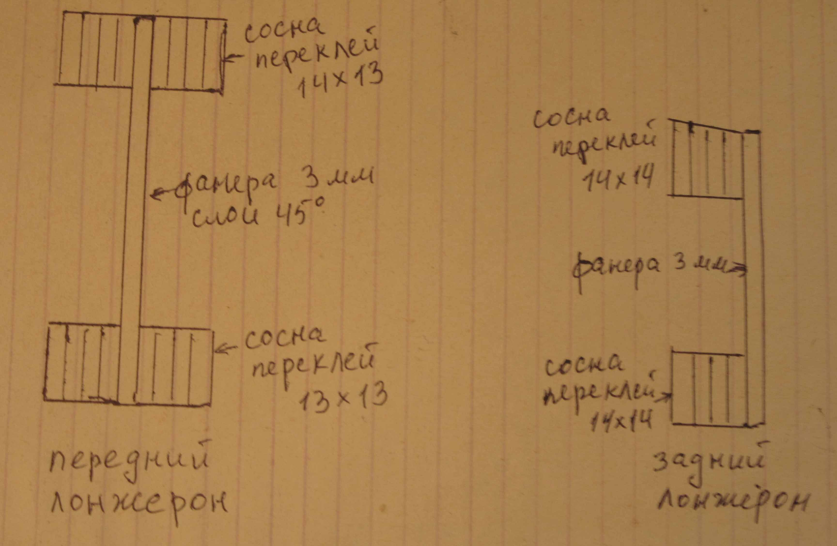

какие размеры и конструкция лонжеронов крыльев ? есть ли чертежи ?
если заменить расчалки на подкосы, какие диаметр и толщина стенки труб?
Конструкция лонжеронов на фото. чертежей нет...
