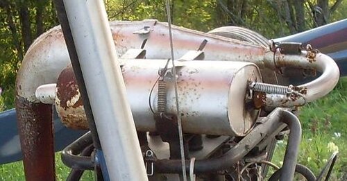

резонатор
Перегородок  в  данном  варианте  глушителя  -  нет.
Такая  конструкция  несколько  лет  применяется  на  дельталёте  моего  друга :
Звук  глушит  вполне  недурственно  -  и  мотор  не  давит.
По  звуку  -  звук  винта  в  крейсерском  режиме  -  перекрывает  звук  мотора...
Конструкция  изготовленна  по  мотивам  описанной  на  сайте :
http://mopedfor.narod.ru/Docs/glushconstruct.htm

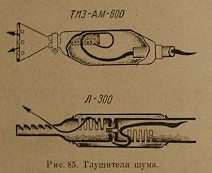

Хотя  такие  технические  решения  глушителей  -  применялись  ещё  до  войны  ( ВОВ )...  - на английском BSA и его копии - ТИЗ - АМ 600 - а также на DKW 300 и его копии Красном Октябре Л - 300 ....И  ныне  на  скутерах  -  встречается  подобное.

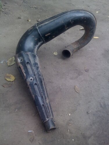

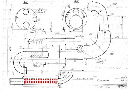

А чего вы мудрите-то... уже давным давно в мотокроссе глушитель за резонатором имеет примитивную конструкцию... мы её с успехом использовали на Бурановских движках, вот на эскизе дорисовал дырочки для наглядности... сверлятся диаметром 4 в офигенном количестве, можно беспорядочно, единственно что диаметр внешнего корпуса мы делали в три раза больше выхлопной трубы и толщину 1.2мм чтоб гасило высокие частоты.
а резонатор какой?
Всё  это  так....   На  чертеже  -  который  я  привёл  в  дополнительном  глушителе  Ротакс  -  присутствуют  дырочки  насверленные  как  в  сите.  Правда  нарисованы  они  немного  неятно....  Вы  их  просто  более  чётко  обозначили...   Дополнительный  глушитель  -  стоит  после  лабиринтного  глушителя  совмещённого  с  резонатором  и  поэтому  звук  получается  не  слишком  громкий.
Я  тоже  пробовал  кататься  на  кроссовом  мотоцикле  ЧЗ - 250  -  где  вслед  за  резонатором  состоящим  из  прямого  и  обратного  конуса  -  стоял  глушитель  -  прямоток  -  аналогичный  по  конструкции  с  дополнительным  глушителем  Ротакс...  Звук  порождаемый  этой  конструкцией  -  на  мой  вкус  превосходит  все  гуманные  пределы....   Поэтому  мы  предпочли  применение  более  серьёзного  глушителя  с  изменением  напрвления  потока  газов.

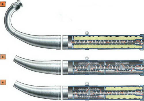

Собственно  практика  применения  мотоциклетных  глушителей  -  предлагает  не  очень  много  широко  используемых  вариантов :
Устройство глушителя. Глушители: а - шумоподавляющий; б - с резонансным подавлением шума; в - комбинированный
http://motorbike.org.ua/2008/08/%20%20sistemy-pitaniya%20%20-i-vypuska-chast%20%20-ii/

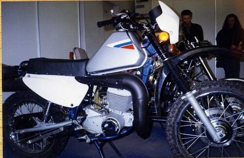

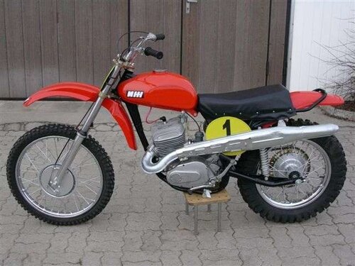

Про  размеры  резонатора.  Несколько  десятков  лет  -  существуют  на  свете  кроссовые  варианты  мотоцикла  ИЖ Планета  спорт....   Типа  К - 16  например :
И  вариации  эндуро  -  с  темже  мотором :
Мотор  ИЖ  ПС  имеет  размерность  :
Диаметр  цилиндра  76 мм  ;  Ход  поршня  75 мм.
Объём  цилиндра - соответственно  340  кубов  и  мощность  30 - 32  л.с.

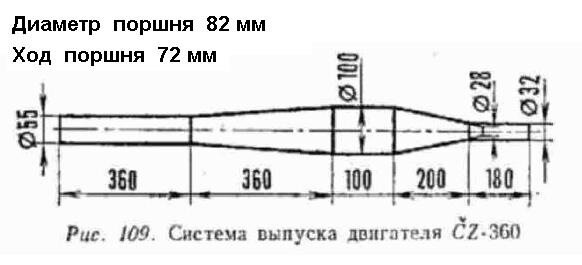

Для  этих  мотоциклов  перепробовали  много  резонаторов.  И  в  результате  -  близко  к  оптимальному  -  подобрали  такой  вариант :

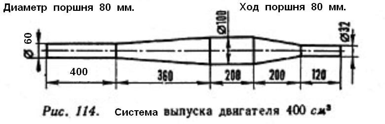

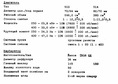

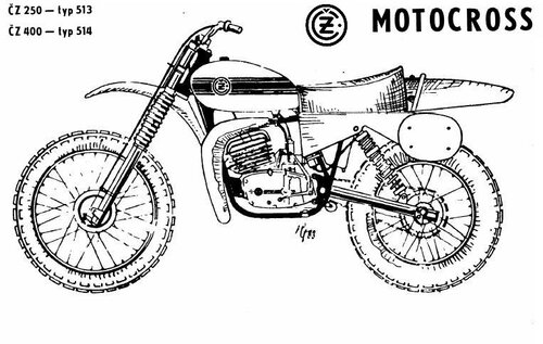

Кроме  того  были  достаточно  распространены  кроссовые  мотоциклы  ЧЗ  125  -  250  -  360.
Широко  известная  книга  Григорьева  -
Мотоцикл  без  секретов  -  (  скачать  эту  книгу  можно  по  ссылке :
http://motolib.info/node/74/134

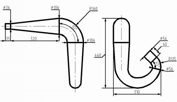

рекомендовала  для  ЧЗ - 360  чертёж  резонатора  -  в  условно  распрямлённом  виде :
В  тойже  книге  -  был  чертёж  резонатора  для  самодельного  четырёхсоткубового  мотора  на  базе  ЧЗ 360 :
С  момента  выхода  книги  ( я  тогда  ещё  под  стол  пешком  ходил )  -  эти  чертежи  -  помоему  стали  отправной  точкой  для  всех  строителей  самодельных  резонаторов  спортивного  типа.

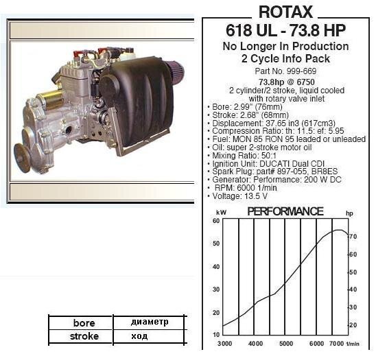

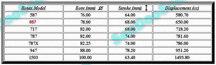

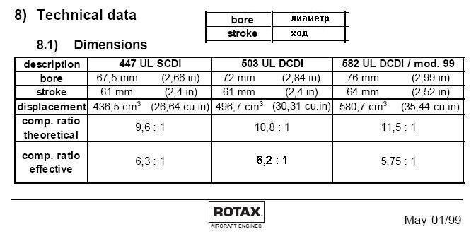

Тут  наверно  уместно  будет  привести  размерности  моторов  -  часто  востребованных  любителями  СЛА :

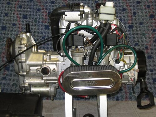

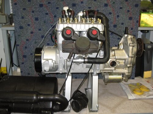

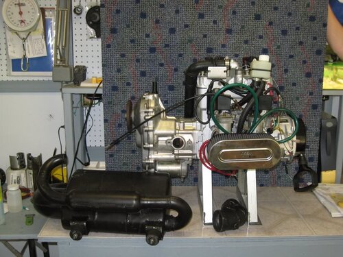

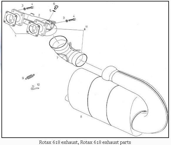

Вобще  -  в  сети  -  мотор  Rotax 618  -  встречается  как  правило  с  какимто  пухлым  глушителем :
В  полный  размер :
http://img-fotki.yandex.ru/get/3710/kvadrat67.2a/0_307af_6f8ad75e_orig
В  полный  размер :
http://img-fotki.yandex.ru/get/3906/kvadrat67.38/0_34d70_c90dc3d6_orig
В  полный  размер :
http://img-fotki.yandex.ru/get/4107/kvadrat67.38/0_34d71_9dd0cb36_orig

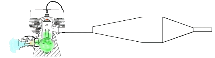

На  пальцах  -  функция  резонатора  :
http://fotki.yandex.ru/users/kvadrat67/view/95119?page=27
Описание  -  функции  резонатора :

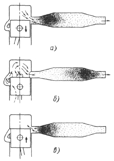

  Роль выпускной системы
  В двухтактном двигателе огромную роль играет выпускная система, состоящая из выпускного патрубка (в цилиндре и за цилиндром), расширительной камеры и глушителя. В момент открытия выпускного окна в цилиндре имеется некоторое давление, которое снижается в выпускной системе. Газ расширяется, возникают ударные волны, которые отражаются от стенок расширительной камеры. Отраженные ударные волны вызывают новый рост давления около выпускного окна, в результате чего некоторая часть отработавших газов снова попадает в цилиндр (рис. 9.11).
Кажется, что выгоднее было бы получить разрежение у выпускного окна, когда оно полностью открыто. Это вызовет откачивание газов из цилиндра и, тем самым, наполнение цилиндра свежей смесью. Однако в таком случае часть этой смеси вместе с отработавшими газами попадет в выпускной патрубок. Поэтому надо добиваться повышенного давления у выпускного окна, когда оно закрывается. В этом случае горючая смесь, попавшая вместе с отработавшими газами в выпускной патрубок, будет возвращена в цилиндр, заметно улучшая его наполнение. Происходит это уже после закрытия поршнем перепускных окон. Как и во впускной системе, волновые явления в выпускной системе дают положительный эффект только вблизи резонансной ЧВ. Изменяя размеры, а особенно длину выпускной системы, также можно формировать скоростные характеристики двигателя. Влияние изменений размеров выпускной системы на характеристики двигателя более значительно, чем изменение размеров впускной системы.

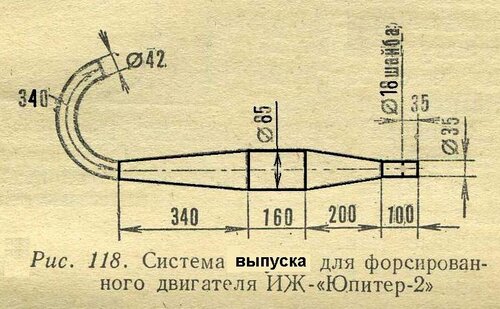

Резонатор  для  мотора  юпитер  -  нужны  2  таких  по  одному  на  цилиндр.
Единый  никто  ставить  не  пробовал :
Посмотреть в  полный  размер
Чертёж  из  книги  Григорьев И.М. Мотоцикл без секретов.
