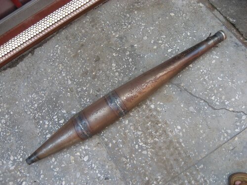

Итак -  мой  большой  самоварный  резонатор  - показал  прекрасную  и  очень  эластичную  работу  на  низах и  на  средних оборотах. ( Напомню - с  мотором Ротакс 593 ).
Неплохой  вариант  для  утилитарного  снегохода.
Годится  таскать  в  горку  2  нарты  с  битыми  кабанами  на  охоте.  Но  на  больших  оборотах -  характеристика  мотора  получилась  не  спортивная. Это  нас  не  устроило.  Нам  не  ездить  а  летать  хотелось.

Безусловно  можно  было  поиграть  в  укорочение  цилиндрической  средней  части  и  уменьшение  обратного  конуса.
Но  тут  нам  подогнали  трубу  от  снегохода   Polaris.
«резонатор  от  снегохода »
По  всей  видимости -  от  Polaris  INDY  supersport 440
«1994 Polaris  INDY supersport 440»
«Polaris XCF 440 Exhaust.»
По  условиям  габаритов  при  установке  на  самолёт - нам  пришлось  несколько  изменить  изгиб  резонатора  при  незначительном  изменении  его  размеров.
Как  показала  практика -  мотор  выдал  паспортные  характеристики  и  от  дальнейших  экспериментов  с  резонаторами  мы  имели  возможность  отказаться.
Самолёт  летает  и  резонатор  нас  вполне  устраивает.

На  моих  фотографиях  -  как  на  этой  страничке  так  и  в  теме  про  мотор  -  рядом  с  резонатором  есть  линейка.  Фото  можно  увеличить - кликнув  и  распечатать  в  большом  размере.  Имея  на  фото  резонатор  и  линейку - можно  вычислить  размеры  и  попробовать  воспроизвести  самостоятельно.  При  аккуратном  изготовлении - полагаю  что  всё  должно  получиться  вполне  нормально.
При  самостоятельном  изготовлении -  естественно  не  будет  возможности  применить  штампованные  заготовки.
В  таких  случаях  обычно  сперва  изготавливают  прямую  " Сигару" - а  затем  режут  под  углом   и  сваривают с  разворотом.  И  так - несколько  раз.  Получаются  загибы. Возможно  использование  ( с  доработкой ) патрубка  от  мотоцикла ИЖ Планета 5  - как  это  было  сделано  на  нашем  первом  самодельном  резонаторе. ( фото  выше )
Прямая  заготовка  ( для  примера ) :
«Резонатор для  снегохода»
Прежде  чем  работать  с  металлом - имеет  смысл  изготовить  резонатор  из  ватманской  бумаги.  Это  позволит  уточнить  размеры  и  раскрой - при  минимальных  трудозатратах.  Бумага - ножницы  - клей ПВА  и  немного  усидчивости.  И  макет  выхлопной  системы  будет  готов.  Это  позволит  сократить  много  сложностей  по  сравнению  с  работой  сразу  с  железом.
