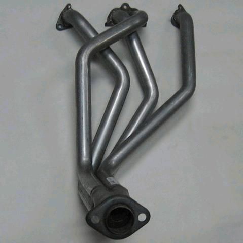

Ваши  инстинкты  -  Вас  не  подводят.  Для  4 Т  моторов  имеет  влияние  на  мощность  пневматическое  сопротивление  глушителя  -  в  какойто  - небольшой  мере  -  длина  выпускной  трубы  до  глушителя  и  конструкция  выхлопного  коллектора....  Для  гоночных  моторов  варят  * паук *  -  учитывающий  порядок  работы  цилиндров.
Выпускной коллектор (Паук)  для  4 Т  моторов :
Большая часть потерь на выпуске приходится на выпускной коллектор. В спорте и тюнинге штатный коллектор заменяют на так называемый «паук», который отличается формой и порядком соединения приемных труб с выпускными окнами. «Пауки» бывают «короткие» и «длинные» (два У). Если взять 4-цилиндровый двигатель, то схема труб «длинного» строится по формуле 4-2-1, а «короткого» 4-1. К «длинному» пауку положена соединительная муфта 2-1, у «короткого» более сложная геометрия.
Взято  тут  :
http://www.auto99.ru/?page=307
Наши  форумчане  ставили  подобный  девайз  (  и  даже  более  красивый  на  мотор  Нонда  -  если  не  ошибаюсь...  С  ходу  не  нашол  в  какой  теме  была  картнка....
Фото  с  сайта  auto99

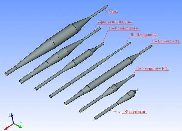

я с форума снегоходчиков. почитал тут про резонатор. он прекрасно считается и есть несколько методик довольно точных. Основная проблема, это как все это изготовить, но и тут тоже нашел ответ. подробнее почитайте в теме тут и готов ответить что нужно
http://www.snowmobile.ru/forum/viewtopic.php?f=52&t=45418&start=300
Резонатор  штука  полезная.  Но  считается - плохо.
Чаще  делается  по  образцу  и  подгоняется  опытным  путём.
Как  Вы  прокомментируете  такой  разброс  вычисленных  по  разным  методикам  размеров ?
«Примеры глушителей  для 640 кубов, 4500 оборотов.»
Имеют ли значение типы выхлопа и резонаторы к 4х тактным двигателям.?
-кроме подбора геометрии выхлопа паралельно надо и подобрать геом.впускного коллектора...
    185,8 КБ · Просмотры: 222
    172,2 КБ · Просмотры: 212
ИМХО, на каких гармониках будет резонировать и какова требуемая "добротность контура" (выражаясь радиотехническим термином). Вариантов для волновых процессов больше нет.

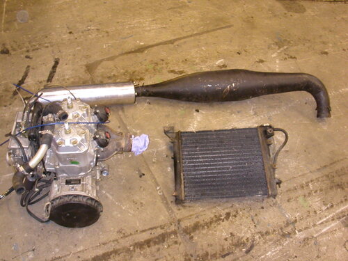

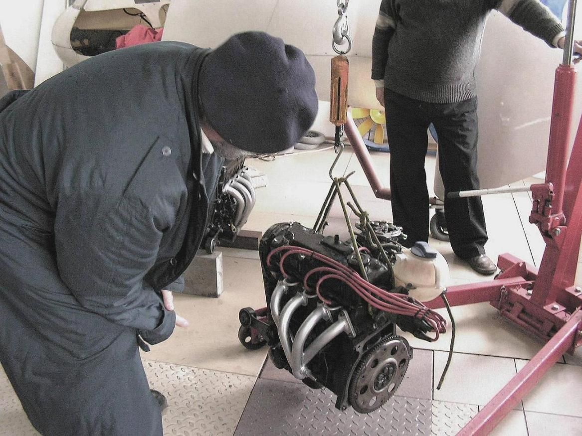

В  связи  с  тем  что  самолёт  не  достроен  -  вопрос  с  винтом  до  конца  не  решон  и  вообще  была  зима  -  окончательное  решение  вопроса  с  нашей  мотоустановкой  -  надеюсь  будет  принято  скоро...  Летом.  Будем  дальше  доводить  до  ума.
Подробности  в  теме :  «Rotax 593 . Адаптация для ЛА.»
Если оставить в покое теорию и обратиться к практике двухтактных резонаторов
Вы спрашивали комментарии к своей иллюстрации - я их высказал.
Никто, я думаю, не собирается спорить что лучшей проверкой теории является практика. Но вы же не начали варить а потом шинковать километровую трубу. Т.е. кто-то или что-то подсказало размеры от которых вы начали отталкиваться.
Кстати-резонатор который мы сварили - мы испытали.Он работает и думаю что очень хорошо-для утилитарного снегохода. Могучий подхват с низов и средние обороты-прекрасно.
А наверху-тупит.Правда нам подарили фирменный резонатор и он дал верха
А вот здесь что-то не так. Ибо по "резонатор" по определению не может иметь АЧХ  с подъемом во всей полосе частот. Не бывает чудес. Теория так говорит, может практика иначе?
Можноещёигратьсдиаметрамииконусами.... Методомпробиошибок
Я тоже часто работаю методом проб и ошибок но при этом нужно иметь хорошую интуицию. К примеру воронка имеет тоже не малое значение. Мы все знаем, что угол падения равен углу отражения. Так вот, газы тоже подчинены этому закону. Газы отразившись от стенок воронки образуют некую кумулятивную точку, и чем она ближе к выхлопному окну, тем выше эффект возврата смеси. при малом угле, воронка образует кумулятивную зону на не большом расстоянии, тем самым создавая как бы пробку. Отражённый поток теряет скорость в самом начале. Это примерно как собирающая линза. Зная скорость отражённого потока, и место кумулятивной точки, можно, довольно таки точно рассчитать длину выхлопного тракта, для определённых режимов, но не более. Потому если вам нужно получить большую взлётную мощность, подбирайте глушак под верха.
А если хорошие крейсерские характеристики подбирайте примерно под 70-80% от номинала.

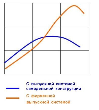

А  гдеже  я  писал  про  подъём  во  всём  диапазоне ?
Один  резонатор  даёт  низа  -  другой  верхи...
Подробнее  -  в  теме :    «Rotax 593 . Адаптация для ЛА.» .
Картинка  оттуда :
«кривые» .

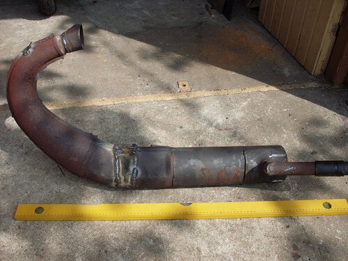

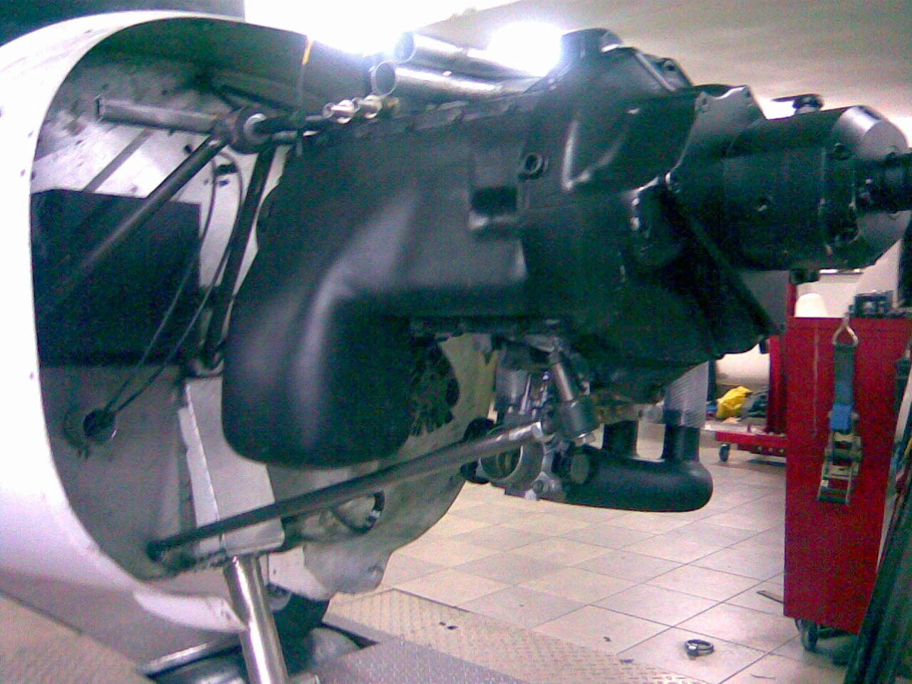

В  конкретном  случае  -  мы  сравниваем  два  резонатора :
Моя  самоделка :
«резонатор »

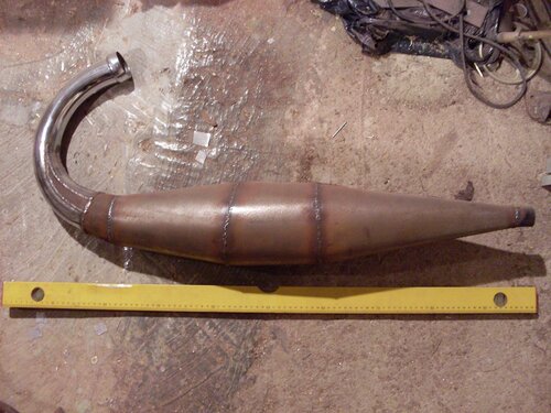

И  фирменный  -  немного  переваренный  резонатор :
( с  интегрированным  глушителем )
«резонатор  переварен  img 1.»

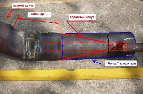

Внутреннее  устройство  фирменного  резонатора :
«Начинка  глушителя.»
Обратный  конус  фирменного  резонатора  -  тоже  достаточно  пологий.  Длинна  обоих  отличается  не  сильно.  Но  у  самодельного  -  больше  диаметр  и  объём.
Есть  мнение  -  что  если  укоротить  цилиндрическую  часть  самоделки  (  кроме  длинны  -  изменится  и  объём )  и  вварить  внутрь  трубку  -  как  в  фирменном  -  можно  сдвинуть  область  резонанса  в  более  высокие  обороты  и  получить  похожие  характеристики.

Приблизительные  графики  работы  с  разными  резонаторами  -  на  картинке  выше  -  нарисованы  для  случая  работы  с  редуктором  1 : 3  и  трёхлопастным  пропеллером  киевпроп. К  сожалению  это  не  данные  стенда  а  попытка  графически  изобразить  работу  мотора  по  результатам  визуальных  наблюдений.  Если  былибы  реально  снятые  на  стенде  кривые  и  с  кривыми  крутящего  момента  -  это  былобы  на  порядок  интереснее...  Но  стенда  нет.
Кроме  всего  прочего  -  следует  учитывать  что  нагрузка  мотора  в  виде  пропеллера  -  на  мой  взгляд  самая  гадкая  нагрузка  для  мотора  -  из  тех  -  что  можно  придумать.  Настроить  резонатор  для  снегохода  или  мотоцикла  -  в  три  раза  проще.  Пропеллер  -  должен  соответствовать  характеристикам  мотора  и  быть  установлен  на  некий  оптимальный  угол  лопастей....  Ну  и  ещё  пропеллер  должен  подходить  под  передаточное  число  редуктора.  Изменить  которое  -  несколько  сложнее  чем  поменять  звёздочку  у  мотоцикла...
Есть  мнение  что  изделие  фирмы  Киевпроп  -  плохо  подходит  для  нашего  случая.  Киевпроп  -  наверно  не  плох...  Но  он  лучше  работал  бы  с  каким  либо  четырёхтактным  Субариком  а  не  с  снегоходным  двухтактником.  Какой  винт  подойдёт  для  нас  лучше -  вопрос  открытый.
В  общем  нам  пока  есть  над  чем  работать.  Мы  получили  150  кг  тяги.  А  хочется  200  на  взлёте  и  150  в  круизе.  И  это  видимо  возможно  -  при  условии  правильной  оптимизации  всех  элементов  винтомоторной  установки  -  включая  ещё  и  систему  зажигания.  К  ней  тоже  есть  претензии.  Есть  мнение  что  наш  блок  зажигания  -  имеет  прошивку  под  утилитарное  а  не  спортивное  применение  и  тоже  тупит  в  некоторой  степени....
