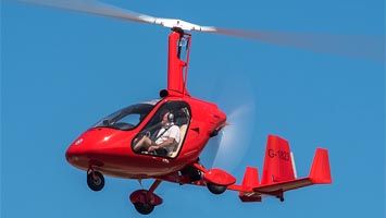

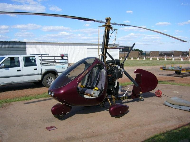

Магни не аналог РАФ2000, принципиально разные конструкционные решения. С таким же успехом можно сказать что и автожиры RUS аналог опасного РАФ2000. И если по автомобильному Ламборджини аналог Мерседес))))
Верно отмечено, после модернизации автожира РАФ ( главное установили стабилизатор, убрали вероятность ухода автожира при нормальном пилотировании в силовой кувырок) он стал безопаснее, а Магни Орион М24 сразу был спроектирован правильно.
Но это разные автожиры, аналогия тут только то что они двухместные (парты) и с закрытой кабиной, не более.
На фото Орион М24 Магни и РАФ 2000 без стабилизатора
С Уважением
И у того и у другого ось винта направлена прямо в "затылок" пилоту.:oops: Это изначально "хорошая затея" или всё-таки не очень ?:unsure:
То есть сначала создаём себе трудности, а затем "мужественно" их преодолеваем ?
У магни, конечно, ХВОСТ РОСКОШНЫЙ :love: , тут не поспоришь

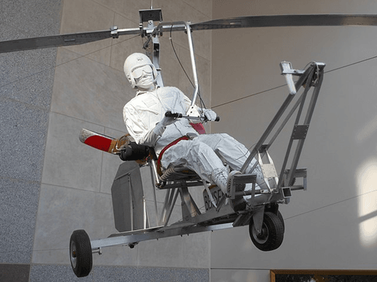

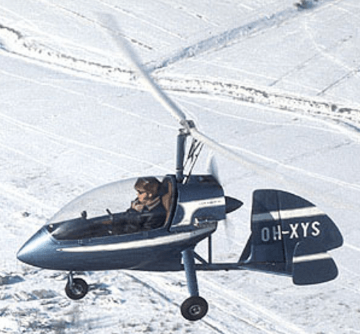

Простите, если буду говорить банальности.
Общая схема (расположение вектора тяги двигателя выше ЦТ аппарата) у Магни и РАФ идентичная.
Впрочем, как и у многих автожиров того времени.
Причем, дедушка Бенсен, знал опасность этого, и если вы посмотрите на его аппарат, то отчетливо видно, что вектор тяги проходит в районе поясницы пилота. Пилот сидит, как бы "на стуле". Этот легкий аппарат имел пропеллер малого диаметра (хотя пришлось этот недостаток компенсировать мощностью).
Разработка "тяжелых" автожиров привела к желанию увеличить тягу пропеллера, т.е. увеличить не только мощность двигателя , но и диаметр пропеллера.
Кабина оставалась внизу.
Не были проанализированы последствия этого решения.
РАФ вышел из этой парадигмы.
Ну и , раз на Бенсене , будем считать, не было стабилизатора, то так и делали.
Против этого подхода боролся настоящий инженер Jukka Tervamaki.
См.его статью:
«The Autogyro does not stall but..... instead may have another deadly behavior if not properly built!» (2008 г)
Статья.
Перевод на РЕАА публиковался, по-моему.
Речь идет об обязательной установке горизонтального оперения, что уменьшает риск переворота автожира даже при низком расположении ЦТ.
К сожалению, в PRA США не очень прислушивались.
Кстати, его автожир JT-5 был предоставлен Магни и лег в основу его моделей.
Вот в чем в основном похожи и отличаются Магни и РАФ.
А конструктивные решения - не главное. ;)
См.его статью:
Статья.

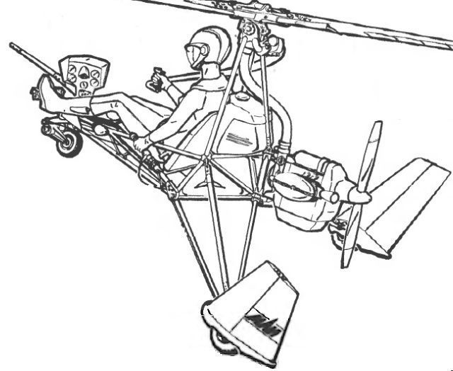

Не только стабилизатор. С ним всё понятно и так. Но ещё наверняка влияет и аэродинамика КАБИНЫ ! посмотрите ЯВНЫЕ отличия колобкообразной кабины рафика от кабины магни или Финна или РУСа тоже. ;) Кувырок же происходит в движении при набегающем потоке воздуха, который давит на кабину, но векторы разные относительно ЦТ или оси винта.
Конкретные Конструктивные решения - это и есть самое главное , иногда с первого взгляда невидимое - почему я и предложил подвесить ( лучше всего на поперечной оси и продуть в трубе и посмотреть веХторы сил от встречного потока воздуха. Похоже, что в рафике они помогают кувырку, а в магни либо нейтральны либо может даже и препятствуют в какой-то степени. Для наглядности лучше снять на магни хвостовой стабилизатор, чтобы он не влиял на результат.
п.с. и ещё - также наверняка влияет и ВЫСОТА мачты , то есть если пытаться понизить расположение оси маршевого винта относительно ЦТ и при этом уменьшать и высоту мачты, то по сути улучшение нивелируется.

А можно ли от вас получить информацию о расстоянии между вектором тяги маршевого винта и центром масс автожиров (полностью загруженных всеми техническими жидкостями и обоими членами экипажей):
1. Магний М24;
2. РАФ-2000.

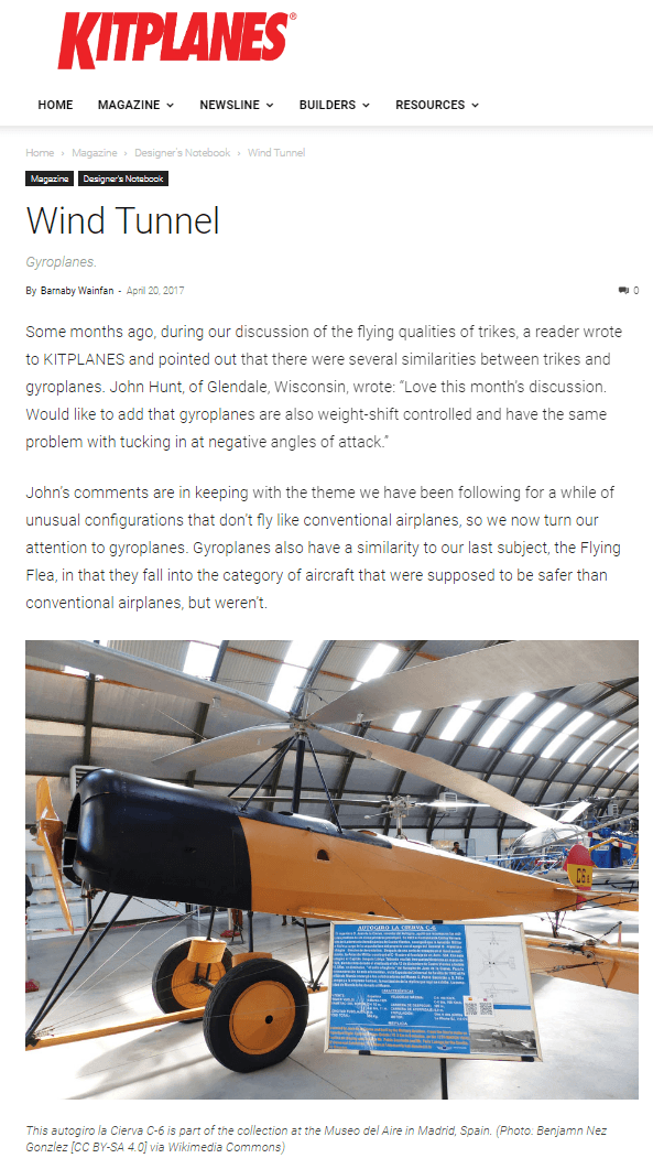

Вдруг кому будет интересно.
Перевод статьи (из 5 частей) про устойчивость и управляемость автожира из журнала KITPLANES.
Принципы управления, балансировка, устойчивость, влияние горизонтального оперения, линия тяги двигателя.
Рекомендую:
Статья

Спасибо за ссылочку, интересно было глянуть. Только с самого начала сразу вызывает большие сомнения тезис насчёт того, что автожиры небезопаснее самолётов или мотодельтапланов. Судя по современной статистике, это как раз совершенно НАОБОРОТ !
Автожиры попадают в основном в аварии по вине явно неграмотных пилотов, и обычно на взлёте. И в основном без фатальных последствий.
А катастрофы автожиров в подавляющем большинстве случаев связаны с невнимательностью и лихачеством пилотов - очень радуют сейчас яркие бочонки на проводах заземления ЛЭП - наконец-то удосужились электрики решить важную проблему безопасности пилотов. ( Рионелю и его сыну вечная память 🙏 )
И второе - тот товарищ летал на трёх разных автожирах и все три заметно отличались по поведению. То есть он сам и подчеркнул, что упомянутые нестабильности НЕ ЯВЛЯЮТСЯ отличительной чертой именно самого автожира как такового, а скорее всего следствием отдельных "особенностей конструктива" разных аппаратов. И что интересно, менее всего ему понравилась парта, тандем в целом понравился больше, а вот насчёт третьего, наиболее устойчивого и приятного в управлении аппарата он не конкретизировал ничего. Странновато. :unsure:
И ещё - большое числоавтожирных катастроф было связано именно с "ранним" Бенсеном с его сильными упрощениями.
И на видео немного выше видны явные отличия тех "ранних" Бенсенов от доминатора.
Конечно, статья немного тяжеловата для понимания, перегружена инфой для обычного читателя.
Не совсем понятно, а почему нужно уменьшать скорость автожира на высоте именно ручкой управления со связанными с этим проблемами устойчивости , а не просто уменьшить тягу двигателя ? Самолёту этого делать, видимо, противопоказано, так как может свалиться.
А автожир то НЕ СВАЛИТСЯ от потери тяги маршевого винта. Непонятно, зачем так всё смешивать в одну кучу - и самолётные достоинства/недостатки и автожирные - всё в одну кучу ?o_O
Например, почему вероятен силовой кувырок вперёд при короткой мачте, мощном двигателе , векторе тяги выше ЦТ и без горизонтального стабилизатора на хорошем "рычаге" понятно даже интуитивно без такой статьи с умными графиками.
Просто нужно нарисовать примитивную схемку/вид сбоку с векторами сил. Поэтому тот же Барри Тигпен и вытворяет такое, что o_O:unsure:(y).
На старом Бенсене он бы точно ни в жисть не рискнул бы на подобное ;)

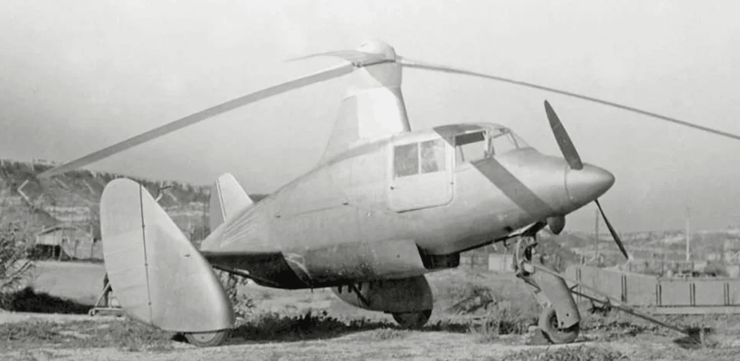

Первым автожиром "с хвостами на колёсах" был французский SNCASE SE-700.
Проектирование SE-700 началось в 1939 году, но Вторая мировая война отложила его завершение и первый полет до 25 мая 1945 года.
Видео
Очень интересный аппарат.
Двигатель был установлен сзади, как на Аэрокобре.
Видео
Ну это же ТРАКТОР, ему не страшен силовой кувырок. Там ещё и общий шаг регулируется.
Непонятно, почему вы написали насчёт "двигателя сзади" ? Или имелось ввиду что сам двигатель физически находится в задней части фюзеляжа ?
