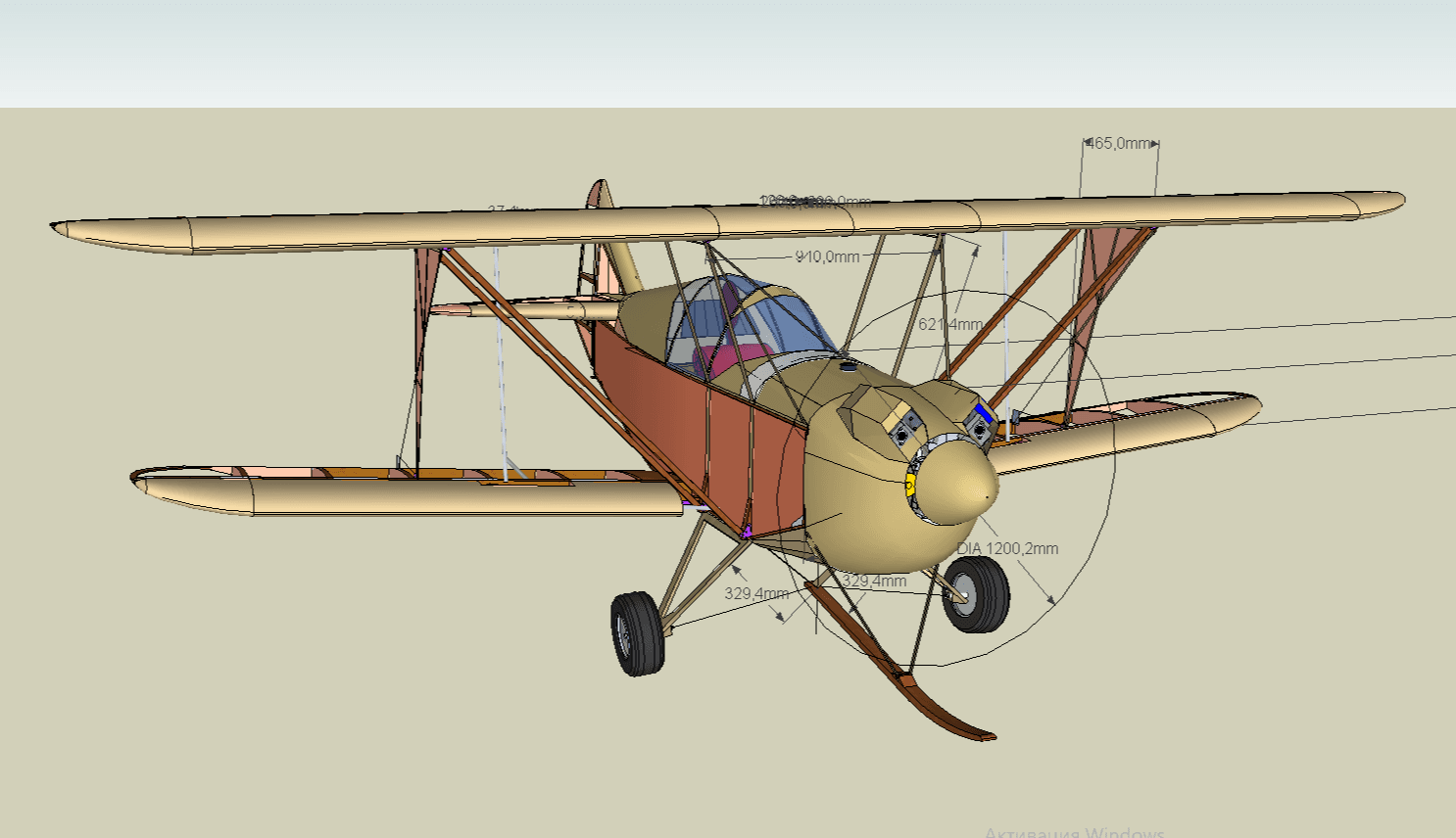

Собрался с мыслями и таки отрисовал крыло так чтобы устраивало по внешнему виду. От тросов решил отказаться, подкосы не хуже.
Нервюры элеронов будут в основном диагональные, проще делать.
Так-же хвостовой костыль будет одним куском дерева без лишней амортизации.
На всякий случай решил добавить лыжу и отказаться от рессоры.

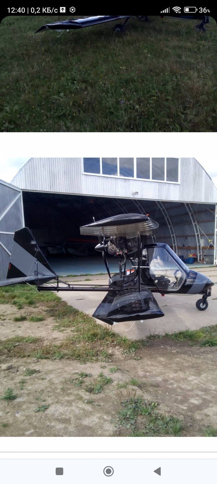

Похоже 2000 часов налета в симуляторе и модельный опыт придают уверенности. Но Как только самому замаячит лезть в кабину, тут и начнутся поиски. Не думаю, что найдётся смельчак испытать пенопластовый самолёт, сделанный дилетантом. Хотя и это на вряд ли случится. Вот такой самолёт года два назад облетывали у нас на аэродроме. Шесть лет человек его делал, сам так и не летал, детали другие. Уверен, что тоже 2000 часов налета в симуляторе у него было. Но как всегда, облетывать сам побоялся.

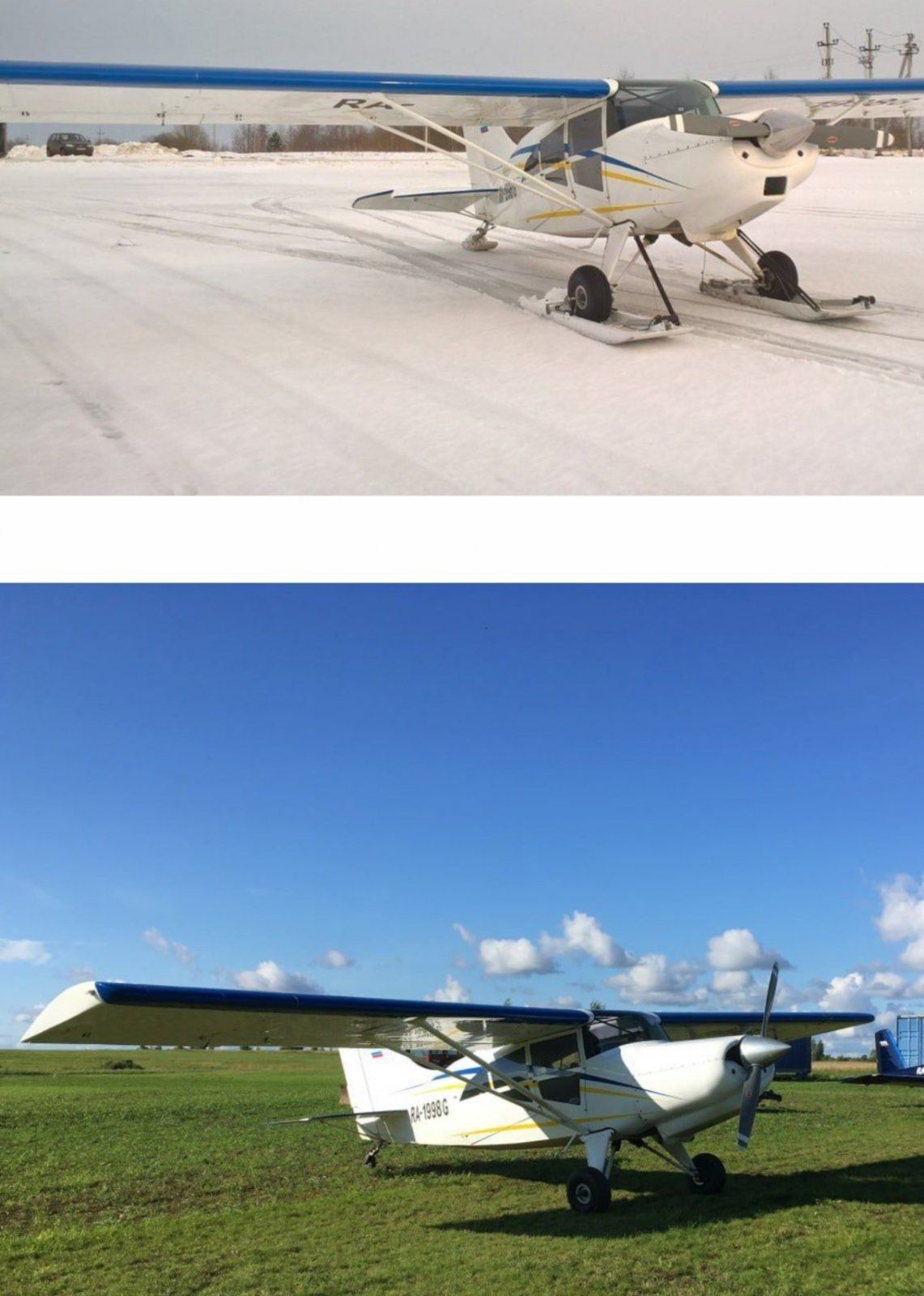

Похоже 2000 часов налета в симуляторе и модельный опыт придают уверенности. Но Как только самому замаячит лезть в кабину, тут и начнутся поиски. Не думаю, что найдётся смельчак испытать пенопластовый самолёт, сделанный дилетантом. Хотя и это на вряд ли случится. Вот такой самолёт года два назад облетывали у нас на аэродроме. Шесть лет человек его делал, сам так и не летал, детали другие. Уверен, что тоже 2000 часов налета в симуляторе у него было. Но как всегда, облетывать сам побоялся. Посмотреть вложение 555443
Ремонтировал, а не делал - это серийный американский Мауле.
