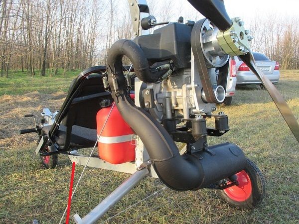

ВМУ съемная.
Подробней можно
ВМУ снимается, телега складывается и легко умещаются в Ларгусе. Для снятия дв. нужно открутить 5 гаек (контрятся булавками). Отсоединить два провода, топливный быстросъем, тросик газа и заводилку. На сборку уходит минут 10, не спеша.

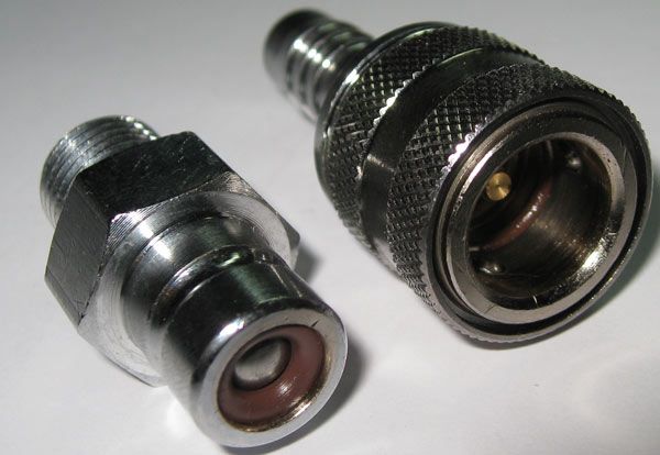

Рашид, "топливный быстросъем" как выглядит? Если типа такого,как c подвесных моторов "suzuki"/"nissan-tohatsu",то лучше без них,вибронеустойчивы,самопроизвольно могут и полностью отщелкнуться,но чаще по выработке фиксирующих шариков в обойме или попадании мусора туда же сосут воздух,причем проявляется это как правило не сразу.Плюс обратные клапаны подряд и в "папе" и в "маме" жизнь бензонасосу не облегчают.Затычка в шланге и  дедов штуцер  "елочкой" c качественным хомутом сборку не надолго затянут,но причиной отказа станут с гораздо меньшей вероятностью

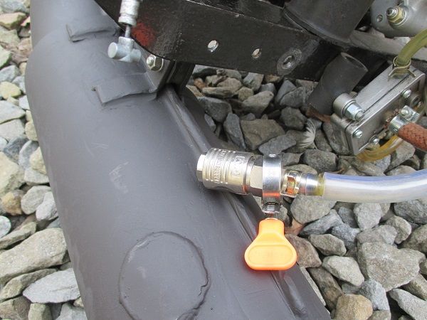

Я тебе один умный веш скажу, толко ты нэ обижайся... 🙂
Сразу после защелкивания затяни вот такой хомутик за замком на маме и все, забудь про него. Я брал итальянский. Кстати на папе обратного клапана нет.
  Боюсь ошибиться,но на фото по-моему не топливный коннектор,а быстросъем для пневмоинструмента,потому и нет обратного клапана у  "папы".Смысл топливного коннектора помимо быстрого подключения еще и в том,что после разъединения из ОБОИХ штуцеров ничего не льется- хэппи гринписЪ унд чистые штаны юзера.Сделаны пнеморазъемы как ни странно(хотя чего странного-рабочее давление до 12 атм) качественнее-и шариков в замке вдвое больше(люфт соответственно меньше) и канавка под них глубже,но надежность РТИ у них в агрессивной среде под большим вопросом(масло из компрессора и лубрикатора они вроде как переживают,но и компрессор если чо с неба на голову никому не свалится) Если итальянский винтовой хомутик,созданный исключительно для того,чтобы радовать огородника,у которого  уже есть садовый шланг,но еще нет отвертки заменить закруткой из куска старого алюминиевого провода  будет так же быстро но на порядок надежнее.  .А ВОТ ТЭПЭР  ДЭЙСТВИТЭЛЬНО УМНЫЙ,НО БАНАЛНЫЙ ВЭЩЩЬ-НЕ СВАЛИТ НА ВЗЛЁТЭ ДЖЫГИТА ТА ФИГНЯ,КОТОРОЙ НЭТ ВОВСЭ  😉

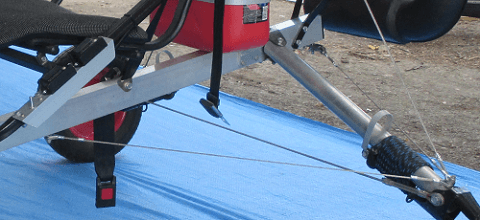

  P.S. На тележке на фото где выделил красным что-то типа растяжки есть или стойка от поворота назад только упором среза трубы в балку фиксируется?

Добрый. Двигатель с навесной покупал в "ООО Русский снег". Винт у Ивана Галаса (Ростов-на-Дону). Редуктор и мотораму делал сам.

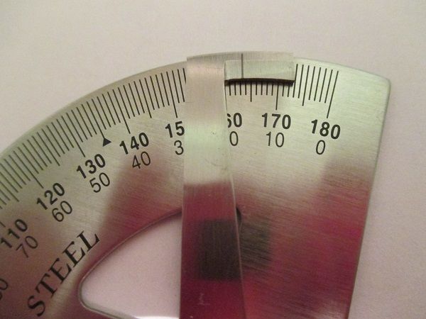

Спасибо за данные по углу лопасти! У винтов Галаса есть особенность - если установить угол больше 16,5 градусов, то тяга в статике упадет, но при разгоне аппарата, на крейсере тяга вырастет. Можешь попробовать для начала угол увеличь на 2 градуса.
Вантовая схема называется, если что.
   ....И по мусингам,по мусингам... 😉
Реально,на самом первом фото как ни вглядывался-не увидел,нашел эти ванты на нем только после того,как на синем фоне проявились,тогда и там на фоне травы затерявшиеся разглядел.Спасибо.Тележка симпатичная,мотор вообще-картинка!
