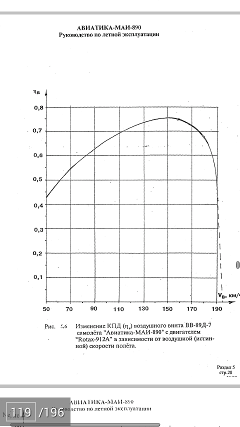

Вот реальный кпд на примере
    25,2 КБ · Просмотры: 397
что с уменьшением скорости данной лопасти к минимальным значениям кпд винтабудет стремится к максимум и достигнем его надо полагать в момент полной остановки винта Улыбка Касерваториев не кончал поэтому не скажу как на это смотрит госпожа аэродинамика но здравый смысл мне подсказывает что гдейто в расчётах производителя какаяяята закавыка однака.

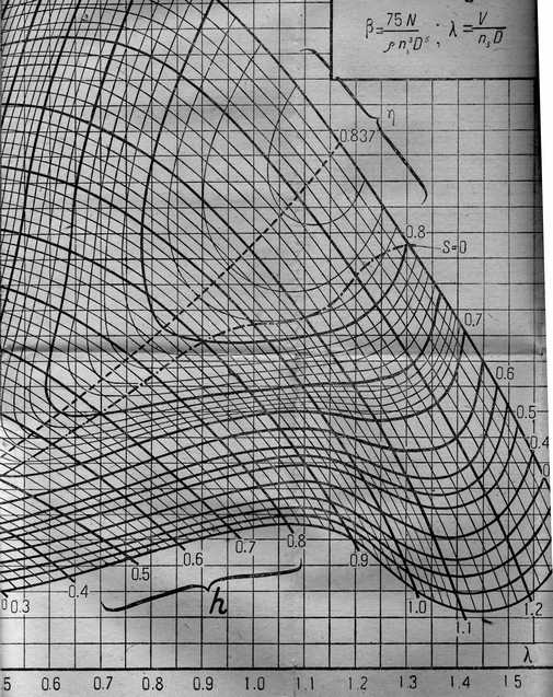

Винт в работе характеризуется параметром относительная поступь = V/D*n, где п-об/с.
И чтобы получить большой тяговый КПД при маленькой скорости V, и достаточно большом диаметре, приходится уменьшать обороты. Вот на вышеприведённом графике КПД винта от МАИ-890 видно, что макс. КПД соответствует скорости, на которой она и не летает. А уменьшив обороты ВВ, можно было  получить этот же КПД на меньшей скорости. Этим же объясняются хорошие ЛТХ старых самолётов с большими винтами и низкооборотными моторами. Расчётный КПД скоростного винта для По-2, около 0,8.  Кстати, винты с большим шагом имеют и больший коэффициент статической тяги .
Тяга на скорости P=75*N*КПД/V (кг), при мощности в л.с., и скорости в м/с.
    77,2 КБ · Просмотры: 303

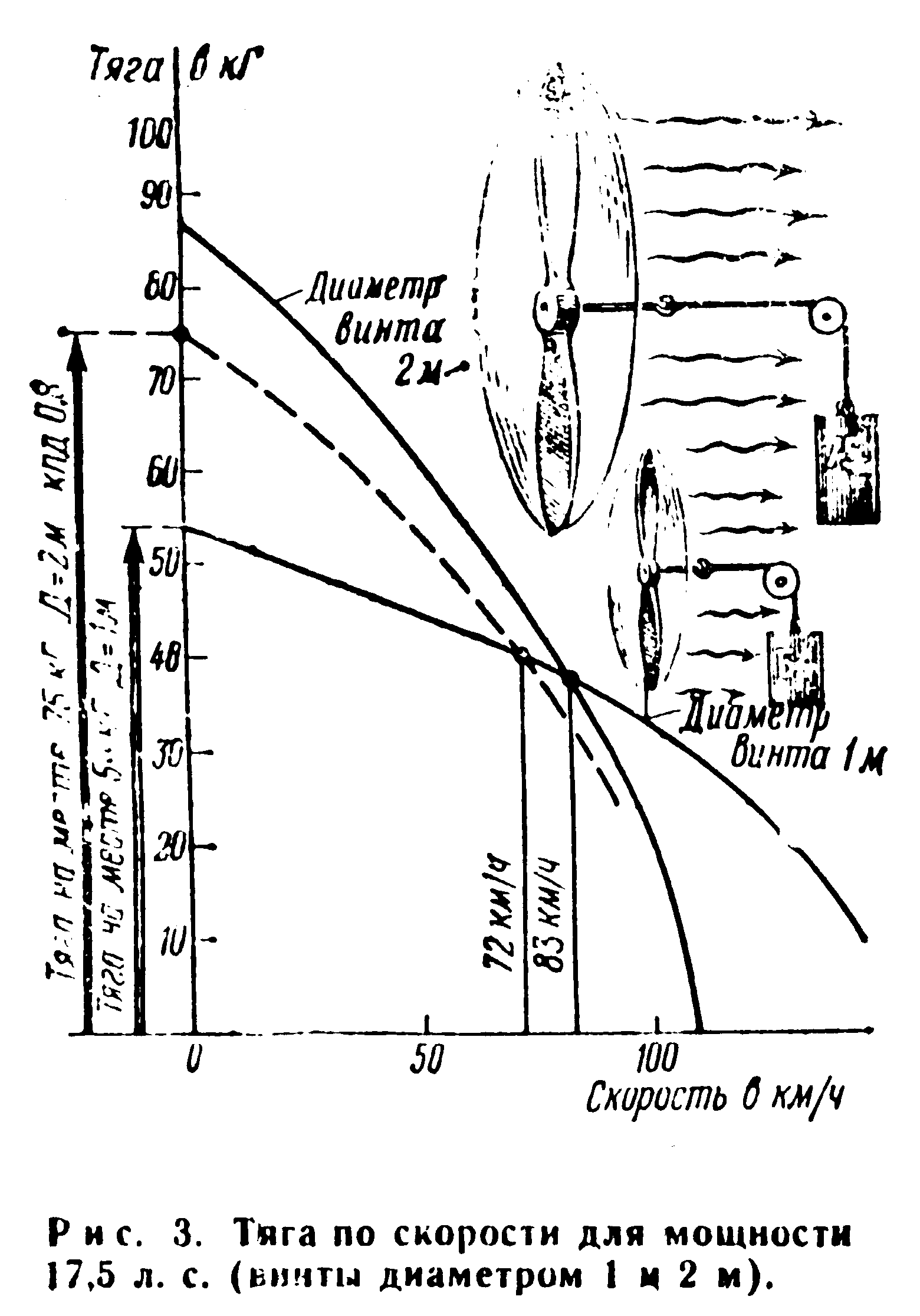

Авиа механик,  а вы знаете,  у винта большего диаметра шаг всегда меньше чем у винта малого диаметра?  И с ростом скорости он тягу теряет быстрее? Вам избитую табличку показать,?
А вам неужели не понятно,  что у винта меньшего диаметра шаг все равно больший возможен.  Тяга на стопе не показатель

Ну скажем по другому - углы установки лопастей на винте с меньшими диаметром всегда больше.  А ростом скорости фактические углы из за набегания потока становятся еще меньше.  Поэтому на винте большего диаметры тяга быстрее снижается.
Далее, упомянутые винты старых аэропланов-действительно,  их винты имели большой диаметр,  но за счёт сверхнизкообротных 80-120 сильных моторов они  имели и огромный(для нас) шаг,  от 2 метров,  что при  диапазоне скоростей этих самолетов  ровно таким же как на наших СЛА,  гребли так,  что получался тупо больший КПД. А вы увеличьте их скорости в 2раза, и без ВИШ,  КПД этих винтов тоже быстро упадет..  Баланс е мое у дедов был.

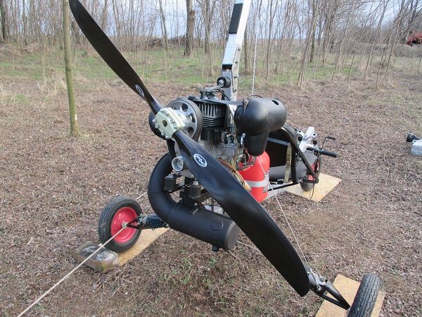

Тяги конечно много не бывает, но если сейчас 84 кг, то на балансире(55км/ч)-66кг, а на макс. скорости (70км/ч), по расчету- 60кг. С такой тягой на моем дырчике можно на петлю заходить.  🙂

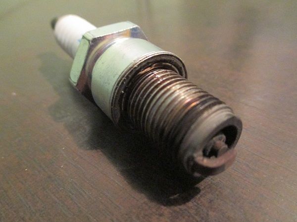

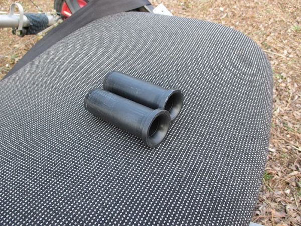

Не зря я все-таки купил эту банку. Тяга с ней 87 кг. На целых 3 кг больше!  🙂  Но похоже есть еще резерв. Дело в том, что со свистульками (на фото) тяга была прежняя. Вытащил их, стало больше. Думаю попробовать увеличить отверстия малость. Может еще чего добавиться. Свечка стала чуть светлее, была совсем темно-коричневая. Похоже смесь немного обеднилась. В общем то стало лучше. Звук стал более басистый, а вот уровень шума, по моим ощущениям, такой же.
Если эта приблуда еще и расход уменьшит, то совсем будет замечательно!

Сдается мне,именно понижение температуры и повлияло,а не глушитель впуска,воздух стал плотнее,смесь забеднилась до оптимальной-по свечке видно,на водянке еще беднее можно было бы,здесь не стоит-прогаром чревато.Ну и винт тоже больше массу отбрасывал.Сама банка на впуске сопротивление увеличивает,смесь богаче при этом становится.На экономичность повлиять может-при объеме больше или  равном подпоршневому выплюнутая обратным ходом поршня во впуск смесь не теряется-только актуально это в основном на холостых,тут главный бонус-акустический комфорт,ну и вокруг карба теперь чисто будет
  Пы сы-думается мне,на динамометре не вся тяга,под переднее колесо весы просятся

разница давлений на впуске, с "девайсом" и без оного.
В ряде случаев не создаёт то о чем Вы упомянули (красным цветом выделено)

Жиклер главный добавить бы не мешало. Чтобы не попалить поршневую.
