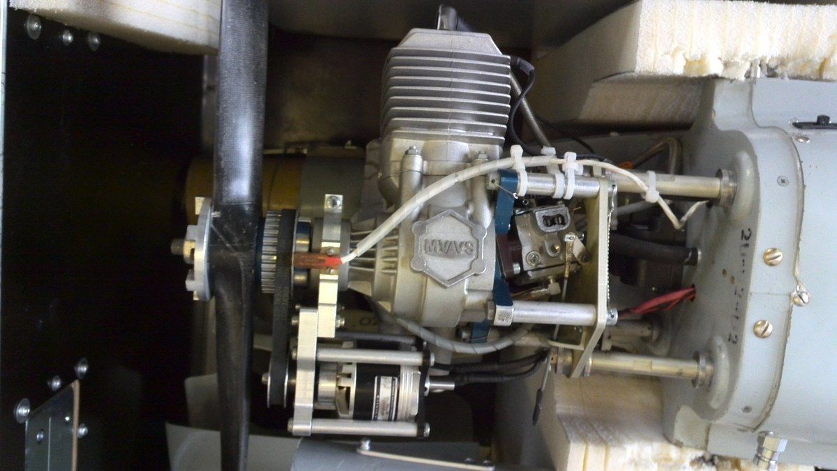

Из боле мене эксплуатируемых отечественных БЛА тяжелее 20 кг. - "Гранат-4"  Gвзл.=30 кг., на нём используетчя чешский ДВС MVVS.
