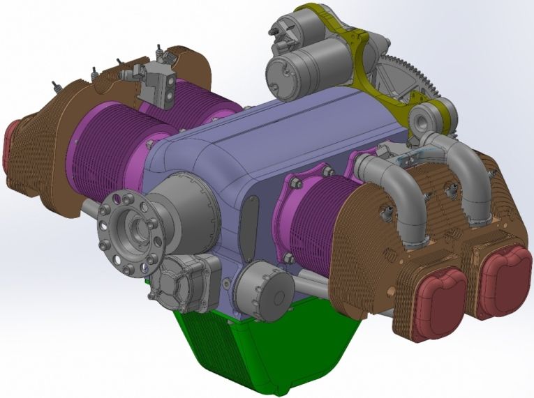

Пока представляется приблизительно такой 2.8 литровый безредукторный, чуть мощнее Ротакса 912 с ценой процентов на 35 меньше в мелкой серии. Это пока только оценка, стоит ли ввязываться в это дело  🙂
    51,9 КБ · Просмотры: 225
Уже интересно...
Только зачем такой глубокий масляный поддон? По пути JABIRU хотите пройти и совместить поддон с функцией маслорадиатора?
Да, надо думать о минимуме разъемов и стыков с конструктивом для мелкосерийного ЧПУ а не литья и ковки http://contrails.free.fr/engine_jab_inside.php

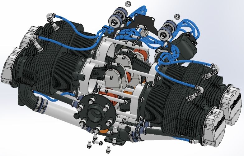

По 2-тактным начинали также. Клонировали Лимбах 275, Wae 342 и др. Теперь эти моторы существенно изменились (исходя из собственной практики) и имеют самостоятельно разработанную систему впрыска.

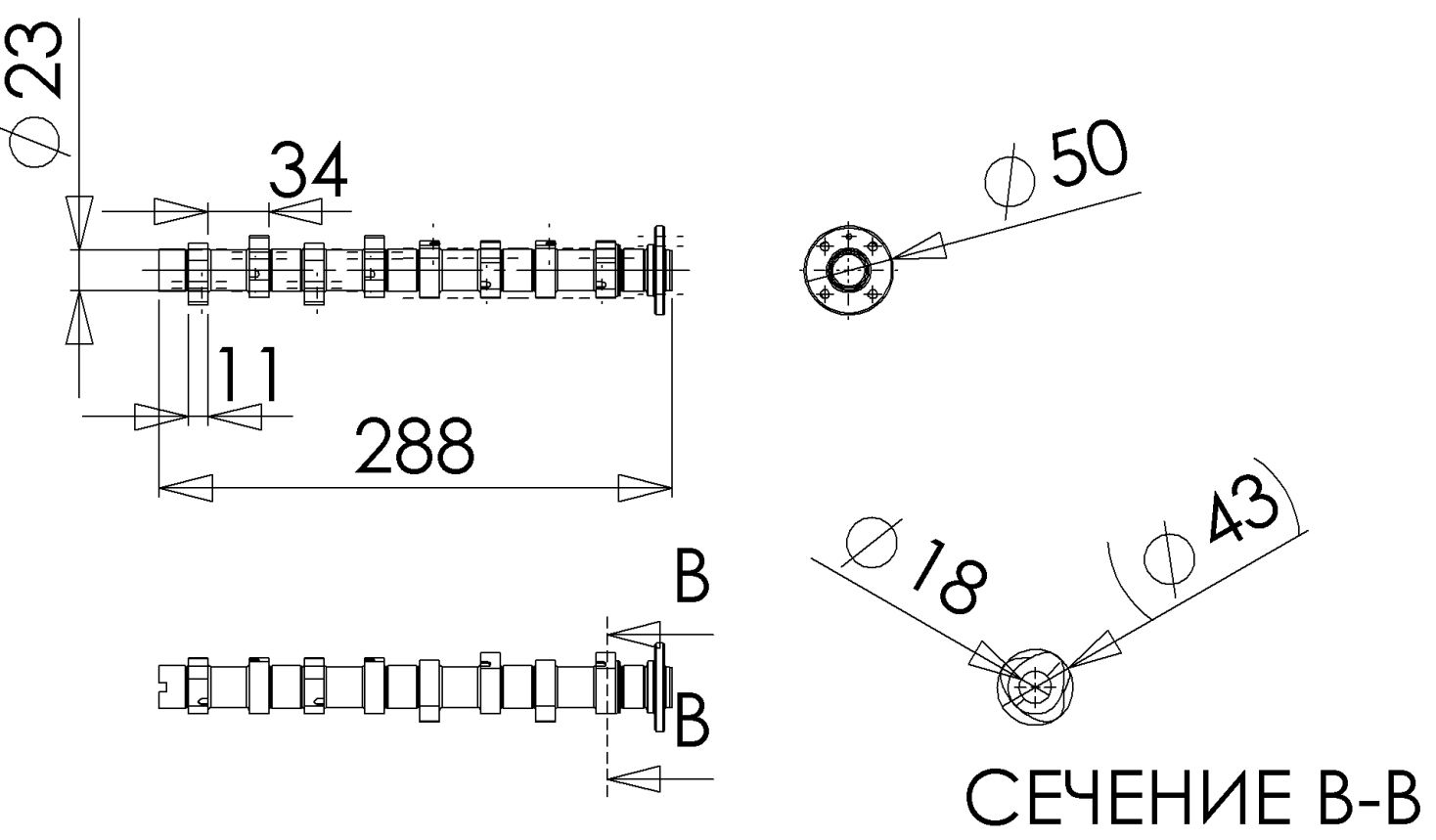

Сейчас большая проблема изготовить в России распредвал, что-то распредвалоподобное сделать могут, а вот то что требует заказчик как-то не получается.
А Вы можете сделать ТЗ на требуемый распредвал? Я заказываю профиль у специально обученных людей (для них это хобби), вал-заготовка наплавляется и шлифуется в рассчитанный (прогнанный сквозь симулятор двигателя) профиль. Осечек не было, всё работает идеально (двигатели для уличных и гоночных автомобилей). У меня есть станок для шлифовки распредвалов (копировальный), но для него нужно делать мастер-кулаки на каждый профиль, а у меня до этого руки не доходят (читай нет времени и свободных денег).
Мне нужны приблизительно такие как на картинке.
Вообще важно подобрать элементы от авто/мототехники, которые вполне приемлемы по цене-качеству (возможно с доработкой) и делать только действительно определяющие вес и надёжность элементы.
Спасибо за предложение, сейчас у нас идёт "переоценка ценностей". Один конечно сделать можно, а вот небольшую серию, уже проблема. Всё решает экономика, а вот тут не всё хорошо.
Выбирайте размерность любого автомобильного, а профиль можно перешлифовать, используя автопром как заготовки (на начальном этапе).
