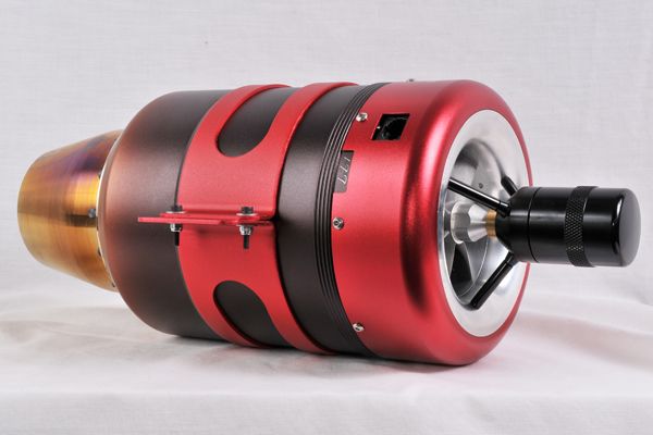

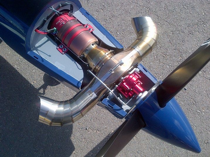

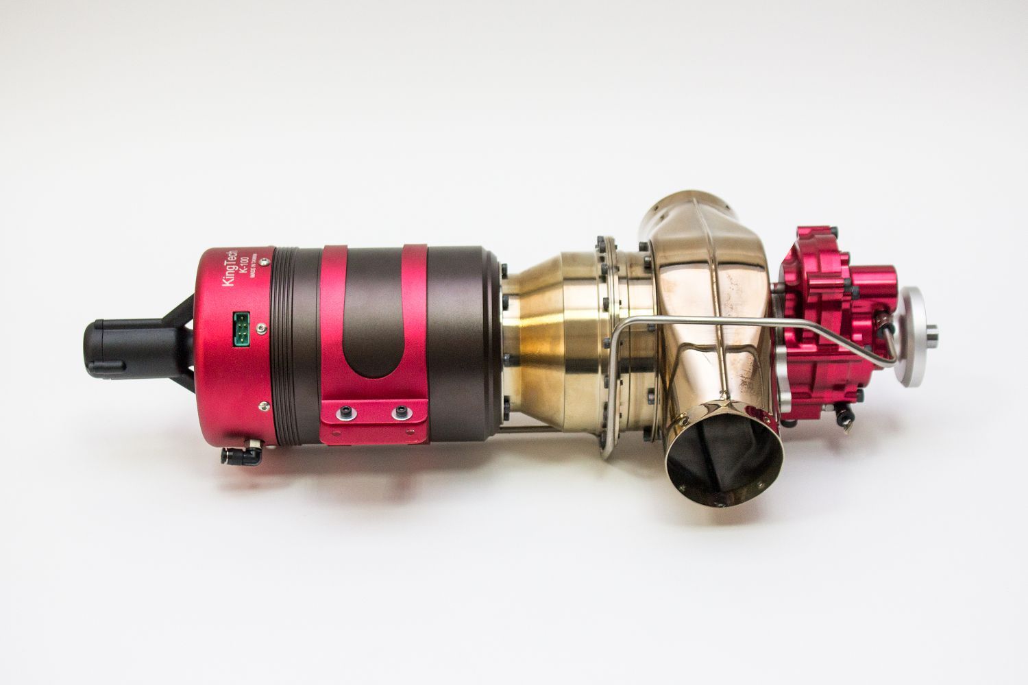

Давайте просто тупо сравним с авиамодельными моторчиками которые легко купить. Производителей множество, например Тайвань
http://www.rc-turbine.su/index.php?productID=677
Вес: 2.6 кг Тяга: 31 кг Расход топлива: 870 гр/мин
За те же деньги рациональнее использовать турбопропеллерный
http://www.rc-turbine.su/index.php?productID=679
Вес: 2850 гр Мощность:13KW (6200 об/мин )
Расход топлива: 360 гр/мин
Тяга с пропеллера будет больше, а расход меньше.
На всё это есть полные 3d модели и чертежи...
