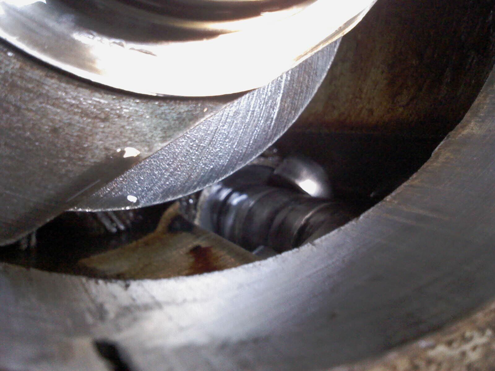

В двигателе Горелова
неплохо расположен распредвал..
.....обилие смазки к тому же ему гарантировано! Круглые глаза
А какой там насос? Схема смазки не очевидна, чтобы говорить про распредвал.

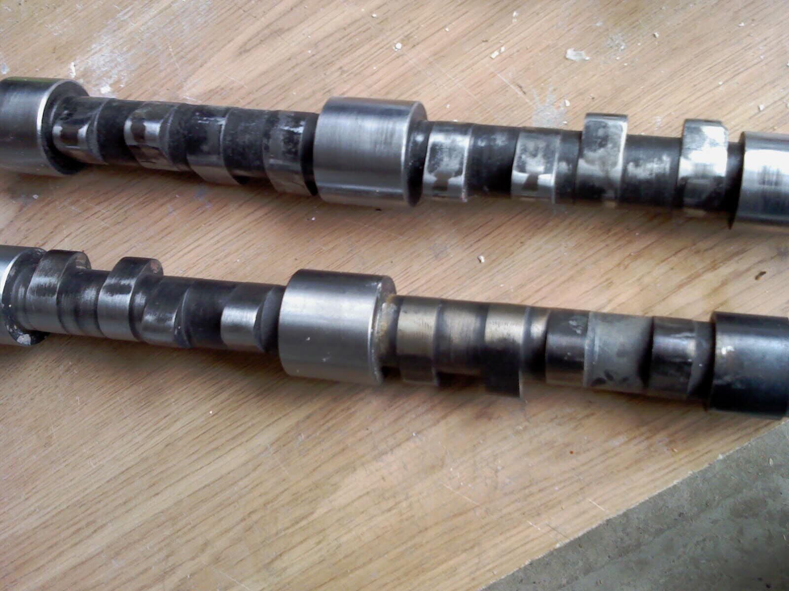

Горелов Григорий
Армавир
Вверху ,РВ("Gorelov-2000") после ресурсных испытаний, износа нет , видно только отполированное место контакта с толкателем("ГАЗ")
Ниже, новый РВ "Gorelov-2000"
КВ и РВ своего производства.
Дорогие друзья, как ДВСник с "младых когтей" сразу скажу по этим фотографиям - кулачки неправильного профиля и все кривые. На правильно спроектированный и правильно изготовленных кулачках следы работы абсолютно равномерные, заполированные участки только в зоне вершины. А это ужасный кустарный промысел. Ребята, на дворе 21-й век. Должно быть стыдно выставлять такие поделки на обозрение. Хоть мы и в РФ, но всё таки надо хоть чему-то учиться у настоящих инженеров. Посмотрите на кулачки распредвалов иномарок если уж не найти местных красивых распредвалов. Иномарочные валы, да и море местных рапредвалов по сравнению с этой ужасной кустарщиной произведения искусства. Хотя и там сегодня вполне достаточно брака.
Честно говоря, не хотелось высказываться по поводу этих "двигателей", но уж после показа  части "изделий", не выдержал.
P.S. Вам "патриотам" с латинскими буковками должно быть сыдно даже рядом стоять с теми двигателями, которые здесь на форуме демонстрируются. Здесь море высокопрофессиональных людей и тем более двигателистов, и они только издеваются между собой над такими латинорасиянами.

Свеаборг
Не совсем абсолютно, а только в местах повышенной нагрузки, то есть на склоне, который поднимает толкатель и на макушке. На фото видно, что один склон кулачка имеет износ больше, чем другой. Распредвалы двигателей, задача которых работать ресурс на высоких оборотах имеют более "острую" форму кулачка, и там вообще о равномерном износе не может быть речи. Ничего криминального нет на снимках. А с учётом того, что мотор, всё-таки, работает, непонятно, к чему Вы полили разработчиков так "обильно"?

Это верно, распредвал "купается" в масле.
А как подшипники распредвала реализованы?
Интересно про маслонасос узнать.
Спасибо.
На фото http://www.reaa.ru/yabbfiles/Attachments/IMAG0254.jpg
видно,[quote author=5B5C465D41545141350 [/quote]
в теле картера
Ну такие неправильные профили сделаны на "моментных" (т.е. для бОльшего момента на оборотах 4-5 т.мин) валах для тюнинга ВАЗовских движков, стандартные острые, у них наибольший момент на 3500 об.
