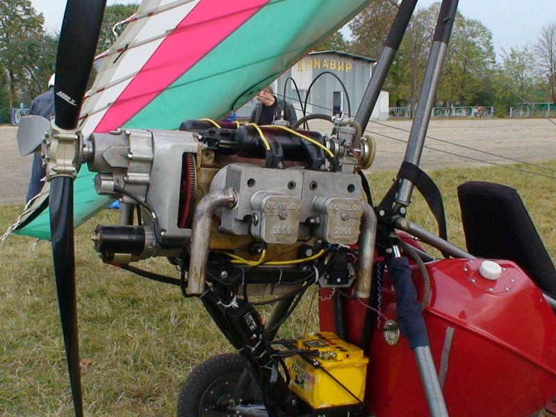

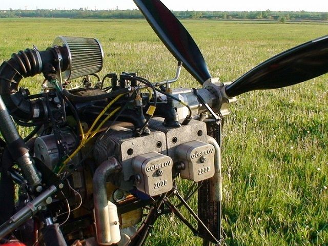

Который раз подряд один и тот же бред. Особенно забавно читать удельный расход 205г/квт.ч при искровом зажиганиии, объеме одного цилиндра около 500см3 и 6150об/мин. И этот дилетантизм финансируют.
mdp-shnik
  Григорий, не придавайте большого значение громкой критике. Все мы ждём нормального мотора и психологически надеемся сходу получить конфетку. Понятно, что на коленке супер-двигатель не сделаешь. Вы сделали мотор и Вам на нём летать.
Хочу поделиться нашим опытом. У нас VW-1835  от GPAS, 65 л.с. на 3600 1/мин. Редуктора нет. Винт СДВ-1, 1,5 м.
  С одним пилотом наш аппарат разбегается 7 секунд со средним ускорением 3 м/с кв. Судя по клипу, у вас ускорение 1,7 м/с кв. Также нехорошо, что при оборотах на месте в 3000 1/мин, в полёте винт рваскрутился до 3500 1/мин. Всё это - надёжный признак негодного винта с малым шагом. Когда мы имели отн. шаг 0,6, мотор, и на месте, и в полёте имел 3000 1/мин. И разгонялся - аж бегом. Более лёгкий нормальный винт раскручивает мотор в полёте не более 50-100 1/мин.
Т.о., Вам предстотим работа с винтом. Отсутствие редуктора добавит очень большой плюс мотору.
   Никуда не годится отсутствие воздухозаборников и дефлекторов. Местный перегрев цилиндров, незаметный прибором, вам обеспечен в каждом полёте. Это - классика двиг. возд. охлаждения.
   Расход 205 г/квт час - здесь видимо описка в единицах измерения. Это соответствует расходу 4 л/ч в горизонтальном полёте с одним пилотом.
  В остальном - успехов! Дерзайте.

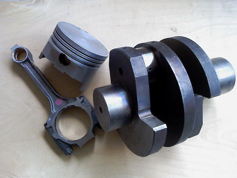

Вопрос: каков ресурс двигателя GORELOV 2000, и какие ВАЗовские запчасти к нему подходят ?И возможна ли эксплуатация в тянущем варианте??
Ограниченного ресурса у двигателей нет,а у комплектующих есть, поэтому к примеру лучше через 1000 часов
за 2000р. заменить поршня(газ) с пальцами и кольцами
а не ждать до последнего....Мы конечно перегревали двигатели при испытании до 280-300 градусов(норма160-200) у нас ничего не отрывало, но все-таки.
Это касается и цепи ГРМ(ваз) 1000-1500часов и замена(1000руб) и вкладышей(газ) и роликовых подшипников КВ
и клапанов(газ).
И большинство этих работ можно сделать если не своими руками, то в любом приличном автосервисе точно.
Можно и у нас конечно если это Вам будет удобно.
А эксплуатация двигателей возможна как в тянущем,так и в толкающем вариантах.
