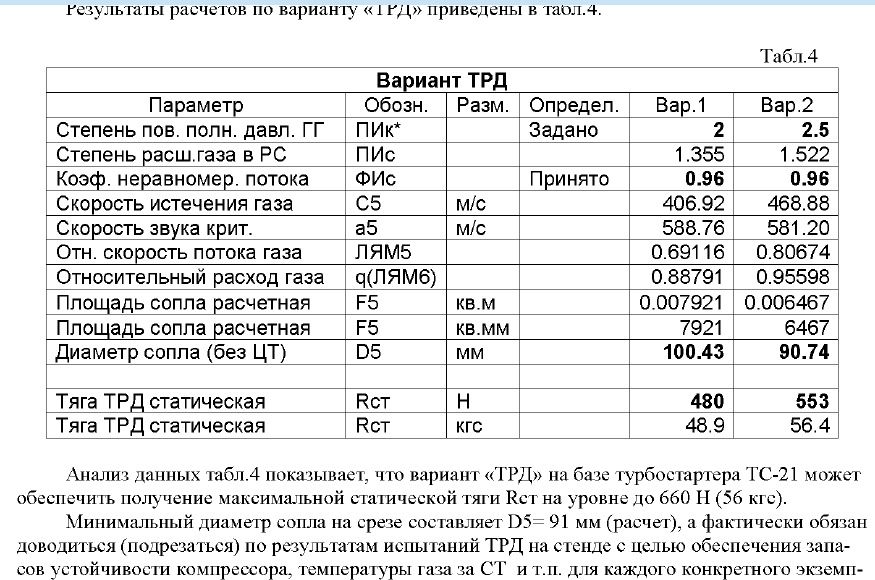

По грубой прикидке у того же ТС-21 в ТРД варианте тяга получается 70 кгс при расходе 60 литров/ 48 кг в час. Ну, если верить документации и отзывам тех, кто этот агрегат юзал. При ПИк 2,2 что-ли. Древний девайс весить при этом будет правда в 2-2,5 раза больше "инновации", но и цена у него копеечная.
Серьёзно же повысить показатели микроТРД/ГТД можно применив вместо Брайтона цикл Хамфри(см. работы НПО "Сатурн" по золотниковым камерам сгорания, или мои брЭдни по аналогичному вопросу). Да вот денег на это нет. Надеюсь, что лишь пока. А то "традиционалисты-брайтоновцы" удавились бы от зависти.
и здесь тоже, пост №108
См. выше. Чем выше степень сжатия, тем выше КПД/экономичность. У бедного ГТД есть такой параметр как "коэффициент возврата работы за компрессором", это примерно то же, что и возврат работы сжатия в цикл на такте расширения в поршневике. В ГТД газ расширяется практически до давления окр.среды. В ТРД уж точно(на срезе сопла). Поршневикам о таком можно лишь мечтать. В ТРД ещё и усугубить пытаются ситуацию повышая степень двухкрнтурности или вкрячивая ЭУТ.
При цикле Хамфри ГТД можно заставить КС работать на бедных смесях и даже добиться фетиша крайних лет - детонационного горения. В самом элементарном варианте можно обойтись вообще без компрессора/турбины. При этом параметры такого ТРД будут на уровне ТРДФ и вполне составят конкуренцию микроТРД с невысоким ПИк(2-3)
Ну, а комментарий таков: если сказали - значит, есть цифири подтверждающие то что озвучили! [smiley=happy.gif]
Без цифирёв, и пути к получению оных, не токмо сомнение, - недоверие и отношение к воздухотрясению, граничащее с понятием "[highlight]газификации луж[/highlight]", на право и на лево 😛
Обоснования сказанного, сударь, поехали! 😎
P/S
в чем Вы сомневаетесь. Плиз.
... [smiley=happy.gif] опять [highlight]"Ваши фантазии"[/highlight] :🙂

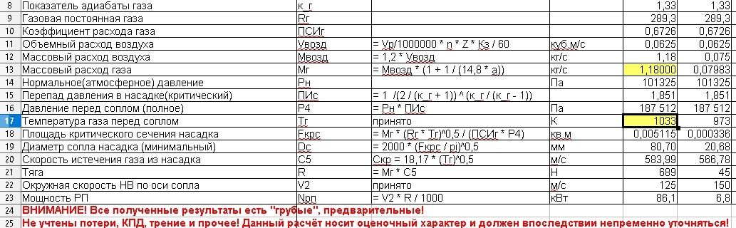

Хоть и опять конкретных претензий я не увидел, ну, да, извольте.
По ТС-21 в ТРД вероянте:
Массовый расход воздуха - 1,18 кг/сек;
Температура газов ЗА турбиной компрессора - 760С(1033К)
Пользуясь своей экселевской табличкой, в которую я в свое время загнал формулы и методику расчёта РП НВ от дяди Юры(пусть ему ТАМ будет хорошо) получаю тягу в 689 ньютон, т.е. 70 кгс.(см. вложение "MyTC21.jpg"). Данный расчёт максимально упрощен, в нем не учьтенымногие нюансы, но для первого приближения сойдёт.
PS. В табличку значения расхода газа и температуры просто вколотил(выделены желтым). Масса топлива не учитывается.
Более точный расчёт дан в сборнике опять же Юрия Карханова(Жоржа) посвящённому ТС-21 и самоделкам на его основе, хотя у меня и есть вопросы(имеется несколько опечаток и отсутствуют формулы, но дяде Юре уже их не задашь 🙁 ). По его табличке выходит тяга в 56 кгс(cм. вложение " Karhanov_TC21.jpg").
При этом расход топлива у ТС21 находится в районе 60 кг/час(в теме про ТС21 упоминался ЛА с такой СУ в ТВД варианте, там вроде про расход было). Но это в "маршевом" режиме, там тяга будет меньше. Итого уд.расход ТС-21 будет лежать в районе 1,2-1,4 кг/кгс*час.
Пойдут такие цифири для начала? 🙂
