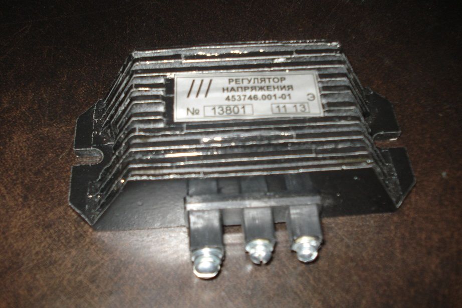

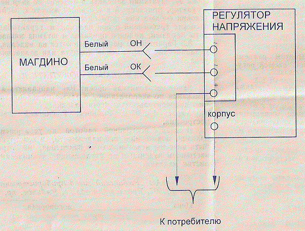

Поступил  вот  такой  регулятор  напряжения.  Я  так  понимаю  ,  что  два  одинаковых  вывода  это  переменный  ток  от  генератора,  большой  вывод  +,  а  масса  минус?
