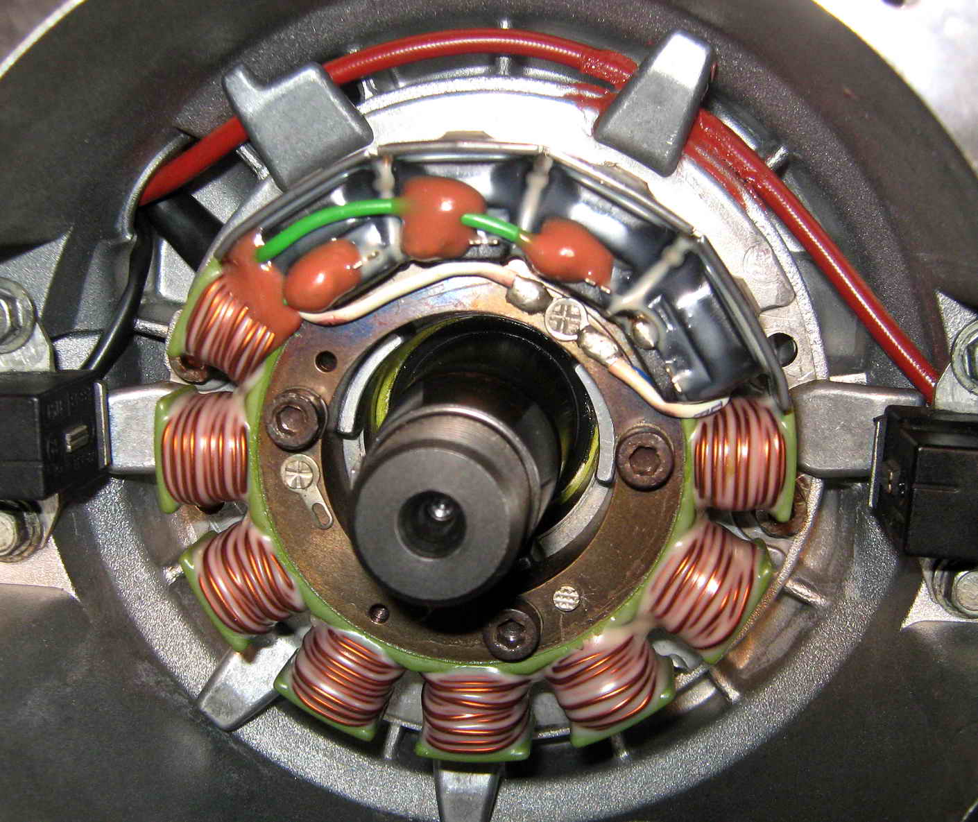

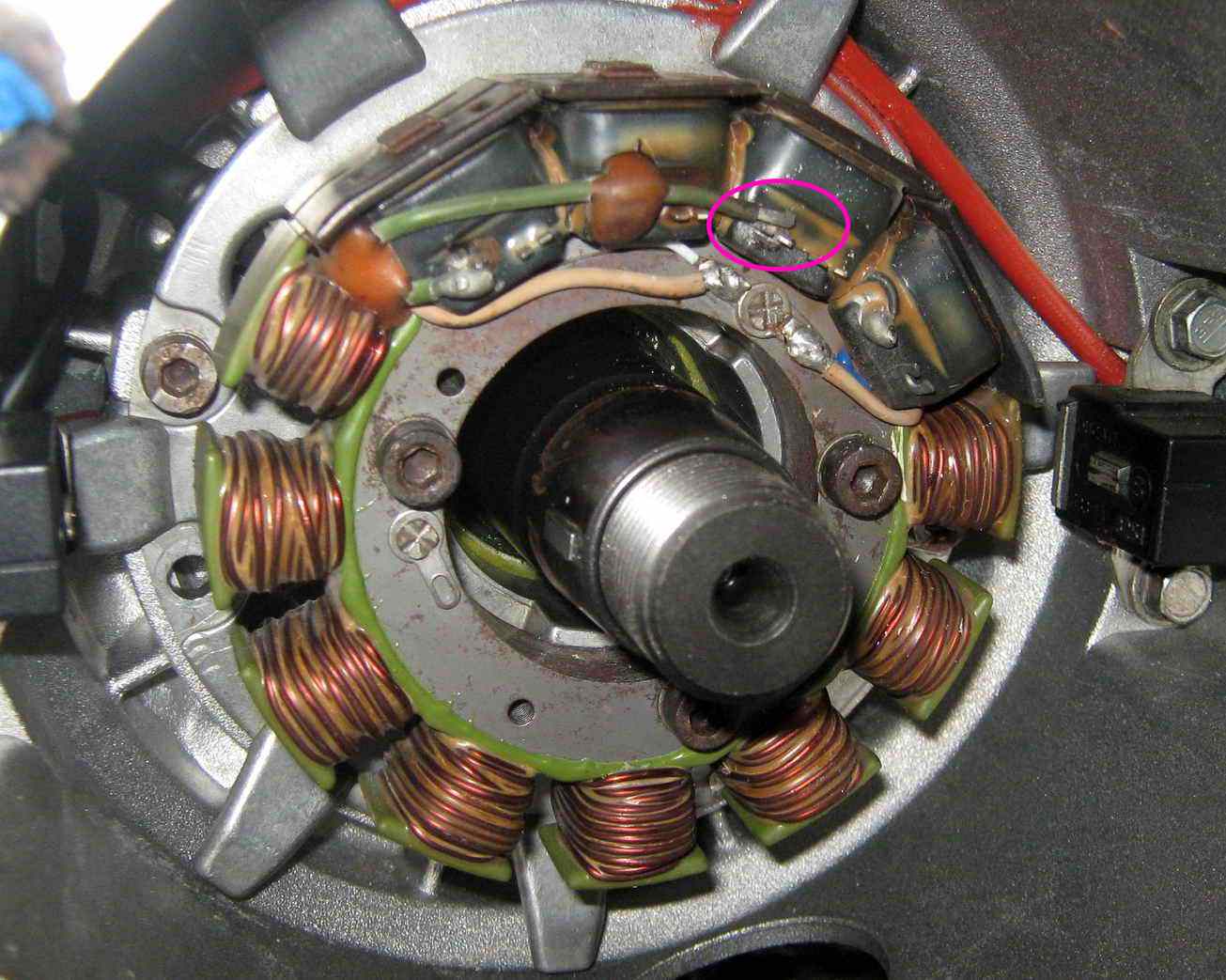

Коллеги ,механики-пилоты ! Есть желание поделиться опытом и поднабраться ещё уму-разуму при эксплуатации (правильной) одного из основных моторов нашей лёгкой и сверхлёгкой  авиации. Эксплуатируем Ротакс-582 уже более 13 лет ,  личный налёт на нём  перевалил за 3000 часов ,общий в компании -более 10000 .При необходимости собрать ,разобрать-нет проблем .
Хотелось бы услышать кто чего достиг ,эксплуатируя этот двигатель .У нас наработка в среднем до первого ремонта составляет 500-700 часов .Снимаем в основном при достижении суммарного зазора в подшипниках 0,06 .Для контроля параметров используем MGL Avionix E-1
Наиболее часто встречаемый дефект это отказ системы зажигания . Внутренний обрыв в катушке зажигания (наработка в среднем часов 300-400 не более!!!)или просто отваливается провод припаянный к катушке (генераторной) Такое ощущение ,что пайка некачественная .
Больше серьёзных дефектов на этом типе мотора не встречали .Было правда в прошлом сезоне три  раза подряд дефект головки блока (выбивание охлаждающей жидкости из-за попадания газов через круговую трещину в  свечном отверстии ). Авиагамма утверждает ,что о таком дефекте они не слышали вообще . У кого какие дефекты встречаются ? Рекорды наработки без сьёмки с крыла? Предлагаю фото дефектного  и нового генератора (для сравнения )

У нас: 460 часов, обрыв провода подключения штатного тахометра где-то внутри корпуса генератора (возможно, в точке пайки).
Дефект не устранялся, т.к. уже и ранее было запланировано поставить электронный прибор, снимающий импульсы от наводки с высоковольтного провода.
Еще наблюдал на другом 582 моторе при наработке то-ли 150 то-ли 200 часов в 2001 году: отрыв одного магнита от ротора магнето-генератора (т.е. - по сути - опять дефект системы зажигания). Оторвавшийся магнит перетер несколько проводов на катушках, что привело к отказу генератора и одного контура зажигания (что и было обнаружено при чекапе перед взлетом). Таким образом, проблема была выявлена стандартной процедурой, предписанной РЛЭ, еще до того, как привела к отказу двигателя.

На 503-м генератор точно такой же, и аналогичный отказ случился у меня на химии в 2009г. На гоне пропала зарядка(стоит вольтметр от УАЗа),прозвонка показала внутренний обрыв,намучались со снятием ротора в поле. Выручил доработаный Бурановский съемник с подогревом газовой горелочкой. Наработка мотора была ок 120часов,полтора химсезона. По общему мнению, дефект случился из-за нарушения посадки катушки на статоре-компаунд,коим они залиты был растрескавшийся,затем от вибрации начал подламываться толстый и неэластичный провод обмотки,а завершилось перегоранием по надлому. Кстати "звоночек" был за день до того-стала дергаться стрелка вольтметра-перетряхнул наружную проводку,вроде прошло. Стало неприятно от того, что катушки зажигания устроены точно так же,и отказ мог быть на них. А как назло поля на холмах и ЛЭПины вокруг. Не Гималаи конечно, но всеж... 🙂. До того момента считал 503-й аналогом АК-47,налетав на них 2.500ч и 12 химсезонов, опосля начал сумлеваться... А 582-е не юзаем,легкой Кумертауской Р-16 и 503-го хватает 120л химии возить по горам :~)

проходили и это ...действительно ...ломается статор  :-?но дело не в бобине !!!
разруха у нас не в клозетах ...она у нас в головах  :-/
Не могли бы Вы выложить фотографию свечей зажигания после 50-ти часовой замены? И данные замера сопротивления свечных колпачков на моторе с вышедшим из строя генератором? Причина дефекта возможно кроется не в генераторе и катушках.
Подобный дефект похож на перегрев провода генератора и катушек. Он обычно одновременно сопровождается перегревом катушек зажигания, что видно по помутнению компаунда, которым залита электросхема внутри пластикового корпуса катушки (если не проверяли "на ощупь" после работы).
Это явление связано в основном с повышенным сопротивлением элементов высоковольтной проводки ("пробитые"колпачки с сгоревшим сопротивлением, провода с заломами, места соединений с окислами). А так же наоборот,- сильно пониженным сопротивлением (малый зазор свечей зажигания, наличие электропроводящего нагара, применение несоответствующих по маркировке свечей, пробой высоковольтных проводов через трещины в изоляции).
В общем случае, несоответствие сопротивлений свечи и элементов системы зажигания штатным параметрам.
  Причиной нештатной работы свечей зажигания в основном является некачественное топливо. Мотор работать на таких свечах конечно будет, тем более что их по две на цилиндре. Но дублирование зажигания не позволяет своевременно выявить дефект одной свечи. Всегда ли перед началом полётов проверяется раздельная работа контуров зажигания? 😉 (честно признаю: на своём моторе делаю это не часто,- полагаясь на слух).
Неисправность, по моему опыту, развивается последовательно: - частичный выход из строя свечи; - "пробой" свечного колпачка; - перегрев и неисправность катушки зажигания; - выход из строя катушек магнето.
Развитие дефекта происходит в течение всего нескольких часов работы мотора, зачастую неявно - постепенно.
  В условиях высокогорья, при очень низкой относительной влажности и резких перепадах температуры, "старение" резиновых и пластиковых оболочек идёт значительно быстрее (впрочем как и людей, живущих в этих условиях).
Второй распространённой причиной многих неисправностей и перебоев в работе мотора служит окисление контактов провода "массы".
Хорошим тоном считается раз в сезон проверять все электрические соединения на отсутствие окислов и соответствие сопротивления штатным параметрам.
  Так же рекомендую к регулярному поверхностному применению жидкие защитные силиконовые смазки (в "спреях") и "набивка" контактных разъёмов соответствующими консистентными смазками.
  Электропроводка, обработаная один раз таким образом, безотказно работает даже при неоднократном "утоплении" 🙂
