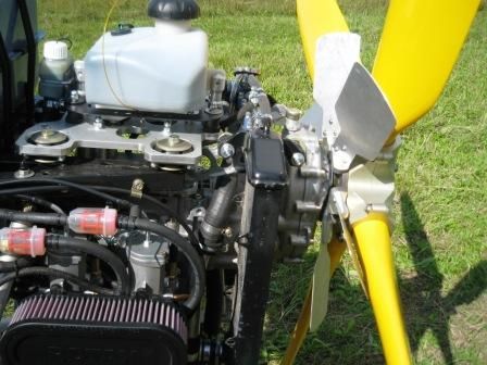

На фотографии "летающая лаборатория", исследование возможностей системы охлаждения. 🙂 (это шутка)
    34,3 КБ · Просмотры: 566
    30,9 КБ · Просмотры: 567

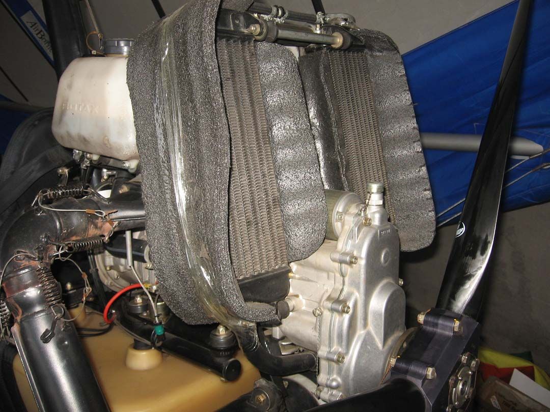

По поводу перегрева. Нынешним летом при +30 и выше жижа не нагревалась у меня выше 80 (радиатор от Оки, расположен на расстоянии от фланца ступицы ВВ ок. 100 мм, по совету моих самарских друзей).
    29,5 КБ · Просмотры: 593

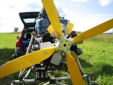

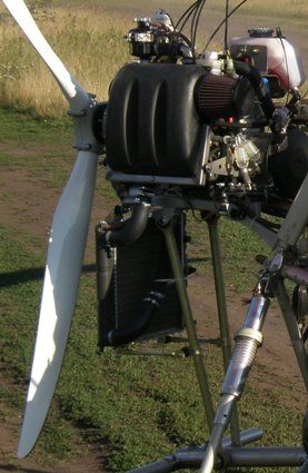

а так сделали из пенопластика дефлекторы на высокие радиаторы ...тоже самое применил у себя в Мин водах этим жарким летом
    123,3 КБ · Просмотры: 581
    161,9 КБ · Просмотры: 586
