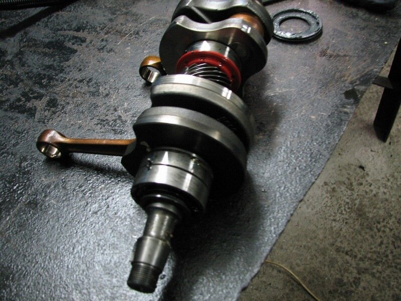

1. Назначенный ресурс для двухтактного двигателя - мифическая цифра, придуманная для военных эксплуатантов - там такая цифра положена. И придумана из расчета возможности двух расточек цилиндров.
2. При капитальном ремонте, выполнение которго положено при наработке 300 часов, обязательна замена коленвала.
3. При введении обязательного контроля люфта шатунной группы появилась возможность безопасно и прогнозируемо эксплуатировать двигатель после выработки ресурса.
4. При выполнении капитального ремонта расточка цилиндров и замена поршней не является обязательной.
5. Опыт эксплуатации и ремонта 582 (хим работы): замена коленвала при наработке 450-550 часов, хонинговка цилиндров, т.е. назначенный ресурс увеличивается.
6. Есть капремонт путем замены блока, т.е. назначенный ресурс уходит в бесконечность. НО! требеутся ремонт карбюраторов, насоса, редуктора, стартера, системы зажигания. По статистике - выполнять второй капитальный ремонт уже менее выгодно, как с технической, так и финансовой точки зрения, чем купить новый двигатель.
7. Замена коленвала при своевременном обнаружении максимального люфта обойдется в 1500 евро. Если понадобится хонинговка или расточка и замена поршневой, то - 1800 евро. Разрушение коленвала, как правило влечет за собой повреждение вала дискового золотника, шестерни и картера. В этом случае ремонт целесообразно выполнять путем замены блока - 2500 евро. Если число 1500 равно числу 2500, то люфт измерять нет смысла, как впрочем и нет смысла использовать воздушные и топливные фильтры, использовать качественный проверенный бензин, соблюдать сроки и правила консервации, заморачиваться в выборе масла и читать всякую хрень, написанную в РЭ....

8. На 503 коленвал "ходит" до замены обычно 900 часов.
Но при этом расточка поршневой требуется, как правило, уже при наработке 500-600 часов.
Износить преждевременно коленвал на 503 можно, но для этого надо очень сильно стараться. Коленвал 582 двигателя требует менее стрательного подхода для получения подобного отказа.

Я  понимаю  что  старожилы  форума  знают  наизусть  всё  что  писал  в  своё  время  Лев Киносян.  Однако  его  сайт  на  оригинальном  сервере  -  давно  не  работает  -  а  клонированный  вариант  найти  крайне  сложно.  Так  что  полагаю  что  многие  новички  -  не  читали  и  не  знают  кто  это  писал....
Кроме  того  -  думаю  что  идеи  написанные  Львом  -  не  догма  а  его  видение  вопроса...  Тоесть  это  не  повод  следовать  написанному  -  а  повод  для  размышлений.
И  так  -  кто  уже  читал  не  бейте  за  баян  :)  :
Почему ломается "Ротакс"?  Лев Киносян

Когда  я  смотрю  примерно  на  такой  хвостовик  -  я  не  очень  понимаю  как  он  может  изгибаться  :
(  правда  на  фото  сногоходовский  коленвал  -  но  цапфы  вроде  очень  похожи  )
«ROTAX 670»
Возможно  -  в  случаях  касания  ротора  и  статора  -  не  всё  хорошо  было  с  подшипниками ?
