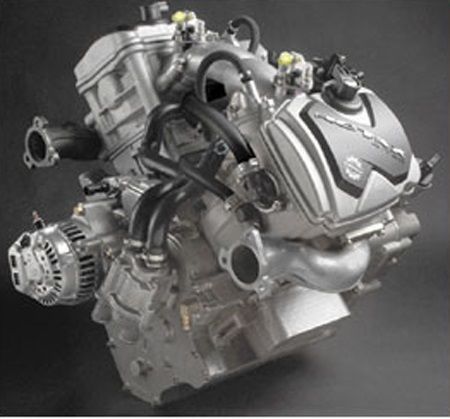

Двигатель сделан очень технологично и продуманно, сухой вес со стартером без генератора, шлангов и пр 48 кг. 2 цилиндра по 500 см3 с углом развала 80 град, водяное охлаждение. Сухой картер, стоят 2 маслонасоса. 1 свеча на цилиндр с катушкой на ней. Родной маслобак стоит со стороны вариатора, что не очень удобно. В сторону выхода КВ смотрит и впуск.
Первое впечатление - пульсирующее переплетение шлангов проводов и патрубков.

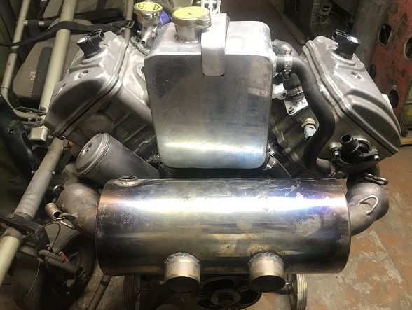

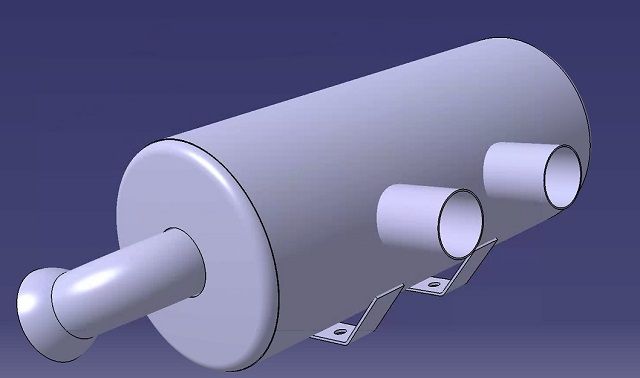

Маслобак пришлось вынести наверх, сварить глушитель. Маслобак сначала сделал на заказ из АМг5, но качественнее и проще оказалось потом взять на aliexpress алюминивый бак на 2 литра и вварить патрубки. Баченок глушителя взял готовый fortful диам 140 x 350 мм, как и изгибы 90 градусов 40x1. Все из нерж. стали, варили аргоном. Чашки взял со старого глушителя.

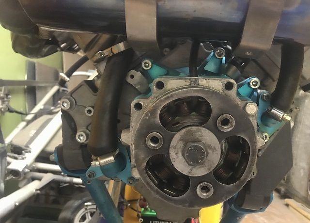

От родного генератора отказался в пользу дополнительного генератора от Rotax 582. Родной генератор имеет слабое место - разваливается привод срабатывающий от давления масла.

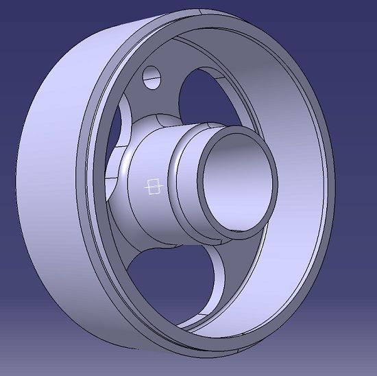

Маховик генератора был не новый, с развалившимися магнитами и задирами на конусе. К тому же конус V1000 отличается от конуса R582, так что заказал новый маховик из 30ХГСА и закалил. Оригинальный маховик сделан из чугуна и весьма непрочный. Внутрь маховика вклеил 12 мощных редкоземельных магнитов 40х20х5 мм. Конус предварительно проточили на токарном станке и дальше притирал пастами для притирки клапанов по конусу на двигателе. При грубой притирке подкладывал на конус КВ тонкий лист алюминия (пивную банку), чтобы не портить КВ.

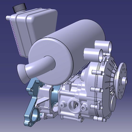

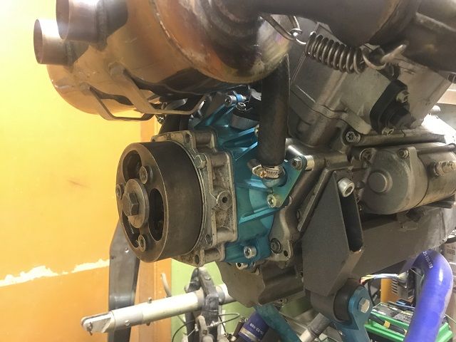

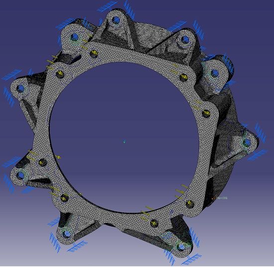

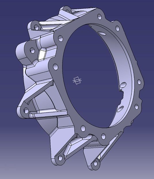

Переходную плиту делал цельнофрезерованную из Д16Т.
Сначала отсканировал переднюю крышку двигателя (2000р), далее сделал 3D модель переходной плиты на основании этих размеров. Методом конечных элементов рассчитал слабые места переходной плиты при различных нагрузках и усилил их. После нескольких итераций нагрузки стали распределяться более равномерно. После расчетов на 3х осном станке плиту отфрезеровали (20000р)

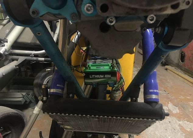

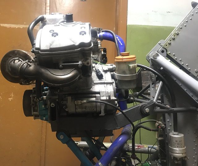

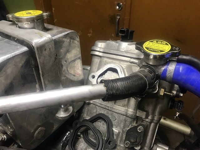

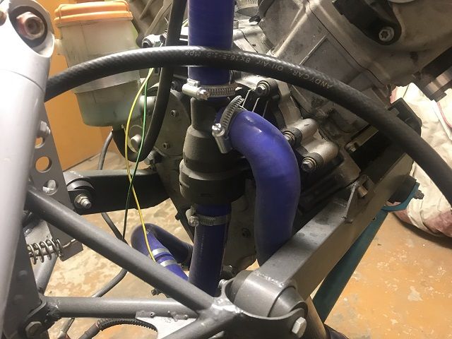

Систему охлаждения удалось заметно упростить,удалив все тройники и сделав паук на левом цилиндре. Сверху паука вварил крышку с клапаном давления. Вытекающая жидкость собирается в расширительном бачке за мотором. Радиатор поставил от Оки, думаю взять от  WV lupo, по размеру должен встать. Хотел взять мотоциклетный радиатор, но они заметно дороже.

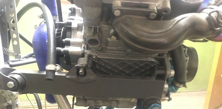

Мотораму сварили по месту из мягкой стали, профиль 50х25х1.5. Сайленблоки как на Rotax 912 купил у Русака. Крепление половинок моторамы на штатные крепления двигателя.

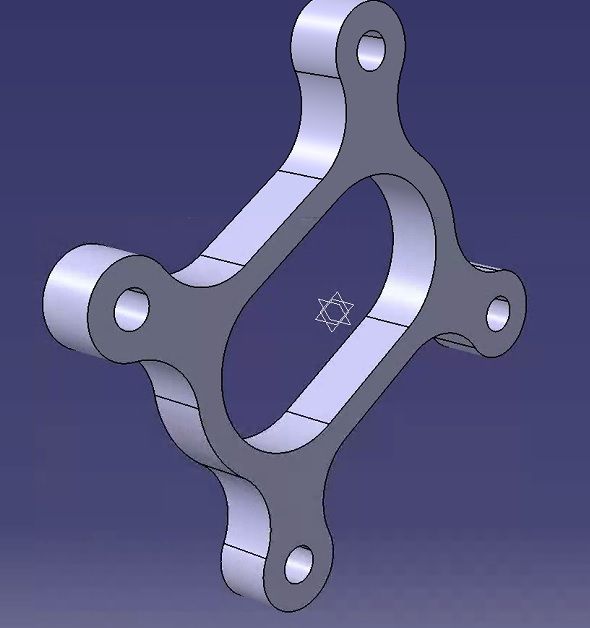

Между головками цилиндров и выпускными коллекторами на выпуске стоят проставки из АМг6, толщиной 10 мм. Вот думаю, не прогорят ли они через месяц?...
