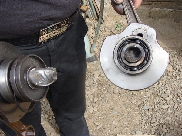

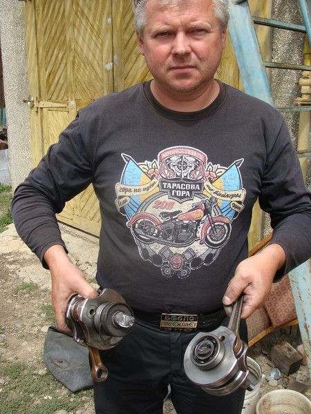

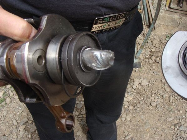

Немножко не в тему, но все-же. Эксплуатируем SAUER-650. Собирается из тех же "дров", что и HIRT 3503. Первый заклинил на 106м часу. Разобрали: коленвал пополам, выработка в картере под подшипником со стороны редуктора более 0,2; демпфер редуктора разрушен и был похож на каучуково-масленую смесь( на ощупь как пластилин).
На втором двигателе практически с начала эксплуатации не работает один контур зажигания, поменяли все- фигу.
Течь масла со стороны ведущего вала редуктора в проставку где демпфер(на обоих двигателях). Работаем по устранению.

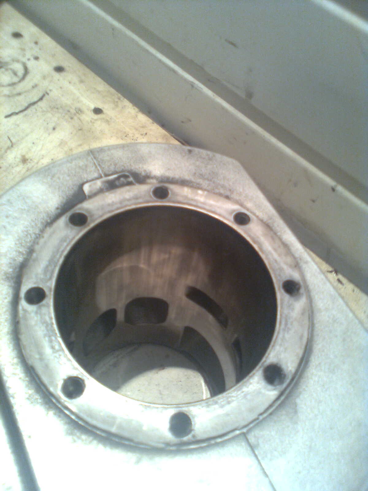

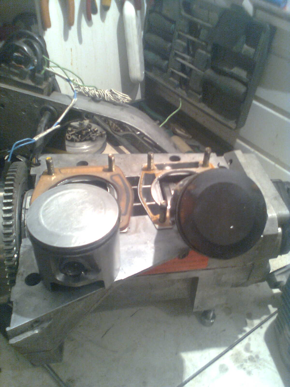

Раздербанил свой Хирт. и делаю свои умозаключения.Знаменитый ..........
Внимательно прочел ветку ещё разок и рассмотрел фото с расколотым КВ. На фото что выше предоставлено колено ,если внимательно присмотреться,то совершенно понятно почему это произошло.Подшипник средний опоры синий и по ходу давно заклинивший ,грел опору и колено не выдержало и "скрутилось".Опять же это от обильной смазки ,потому нак картер этого дейвайса не имеет отверстий для смазки этих опорных подшипников.Даже на китайских бурановских картерах эти отверстия имеют место быть,не говоря о других моторчиках.Также нет сверлений в бобышках поршня для смазки пальца. Прежний хозяин ремешок ставил как раз текстилем вовнутрь,причем оба(ремень менялся) и соответственно имел место небольшой перегрев.От прежнего хозяина достались старые головки и новые.В обох свечные отверстия "на грани" в старых выплюнуты.Сами головки в идеальном состоянии .Не повело.В старых головках нарезал резьбу на 14 шаг 1,25(нет свечей с шагом 1,5 как писали выше) и поставил свечи под ключ на 19(Эти свечи дешовые идут на 406 двиг) Новые перерезал на 12 шаг 1,25 и отложил в запас.Свечи для них тоже прикупил.В принципе всё ясно как белый день.Было ошибкой делать резьбу под свечу в этом дюрале 10 шаг 1.Она там не удержиться
никогда
Сами головки поставил на место через медные доработанные колечки от Днепра. Уж больно тонкий поясок остается от гильзы до болтов крепления головки.
