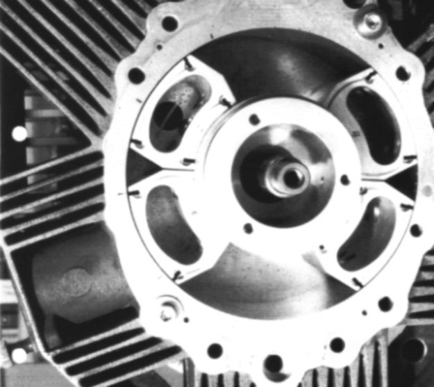

Подскажите, пожалуйста, куда можно сунуться или откуда начать поиски вот по какому вопросу: для проверки одной идеи нужен экземпляр роторно-лопастного двигателя (или даже его макета), без синхронизатора относительного движения лопастей, и желательно без дырок системы газораспределения в цилиндре. Делать его с нуля - неоправданно дорого для проверки идеи. Может есть у кого чертежи или кто-то знает где можно попробовать поискать макет оного?
Я посмотрел на количество патентов по роторно-поршневым и другим двигателям и пришел к выводу, что это огромный никем не занятый рынок услуг изобретателям. Возможно есть смысл организовать производственный участок по воплощению замыслов авторов в металл, оказание им консультационных и юридических услуг. (разумеется за счет авторов изобретений) Мне кажется, что это будет очень прибыльное дело. Даже выгоднее производства высокоэффективных работающих двигателей.  🙂
В всяком случае, я бы тоже вероятно воспользовался услугами такой фирмы.
    46,1 КБ · Просмотры: 156
Это чтобы представить детали?
Может быть пара таких фото будут полезны?
не, чтобы заказать их изготовление
в принципе могу сам начертить, но нет времени, растеряны навыки и пр. к тому же наверняка при изготовлении лопастей непроходимо учесть множество нюансов (как то - величину зазора между лопастью и цилиндром, форму и материал уплотнителя и пр.)
да и для удовлетворения любопытства слишком высокая цена вопроса.
вот если бы прикупить готовый макет/образец (уже не нужный кому-то) это другое дело. или чертежи хотя бы.
P.S. я не собираюсь придумывать новую версию синхронизатора относительного движения лопастей))) мне макет нужен для проверки совершенно другой идеи.
У Вас есть шанс  🙂

собственно говоря я этот вариант и хотел проверить))))
т.е. поршни совершают простые возвратно-поступательные движения относительно друг-друга без циклического вращения, а гильза крутится открывая впускные/выпускные окна
кстати можно и не вращать гильзу перейдя на двухтактный цикл с продувкой и сделав в неподвижной гильзе впускные и выпускные окна для каждой пары лопастей. т.е. одна лопасть будет открывать/закрывать впускное окно, а вторая соответственно выпускное. идея не запатентована пока)))
Вот-вот. Как же предполагается снятие мощности, на тот же винт, к примеру?
Видимо, человек_без_устали_говорящий_о_золотниках, на ветке о двухтактниках, подвигнул на золотниковую роль статора РЛД?
Можно снимать вращение и с гильзы, но.... как же она сама завращается-то без механизма синхронизации лопастей?  Работу-то по объемному расширению воспринимают именно они...

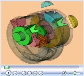

По данному фото ... лучше, кажется, не упоминать слова "коленвал" 😉
Вы, наверное, имеете в виду другую, - ту самую схему механизма Кауэртца, которую считают непрактичной в виду высокой контактной (ударной) нагрузки на зубья шестерен?
А вот такое фото Вам знакомо?
Никак не пойму, какой там механизм... 🙁
    18,8 КБ · Просмотры: 142
А что же это такое, как не 4-е коленвала? хотя я могу ошибаться и если кого обижаю этим словом то заранее прошу прощения
мутное фото, не люблю цвет - ничего не понять, а может уже в конце рабочего дня голова не соображает(
vi64 сказал(а):
Вот тут ОНО вращается...
у меня плагина нет в браузере(
но кинематика там вроде ясна из этих рисунков, только судя по всему потери на трение там будут огромные если это вообще будет работать
Спасибо, и так, вроде бы, понятно...  🙂

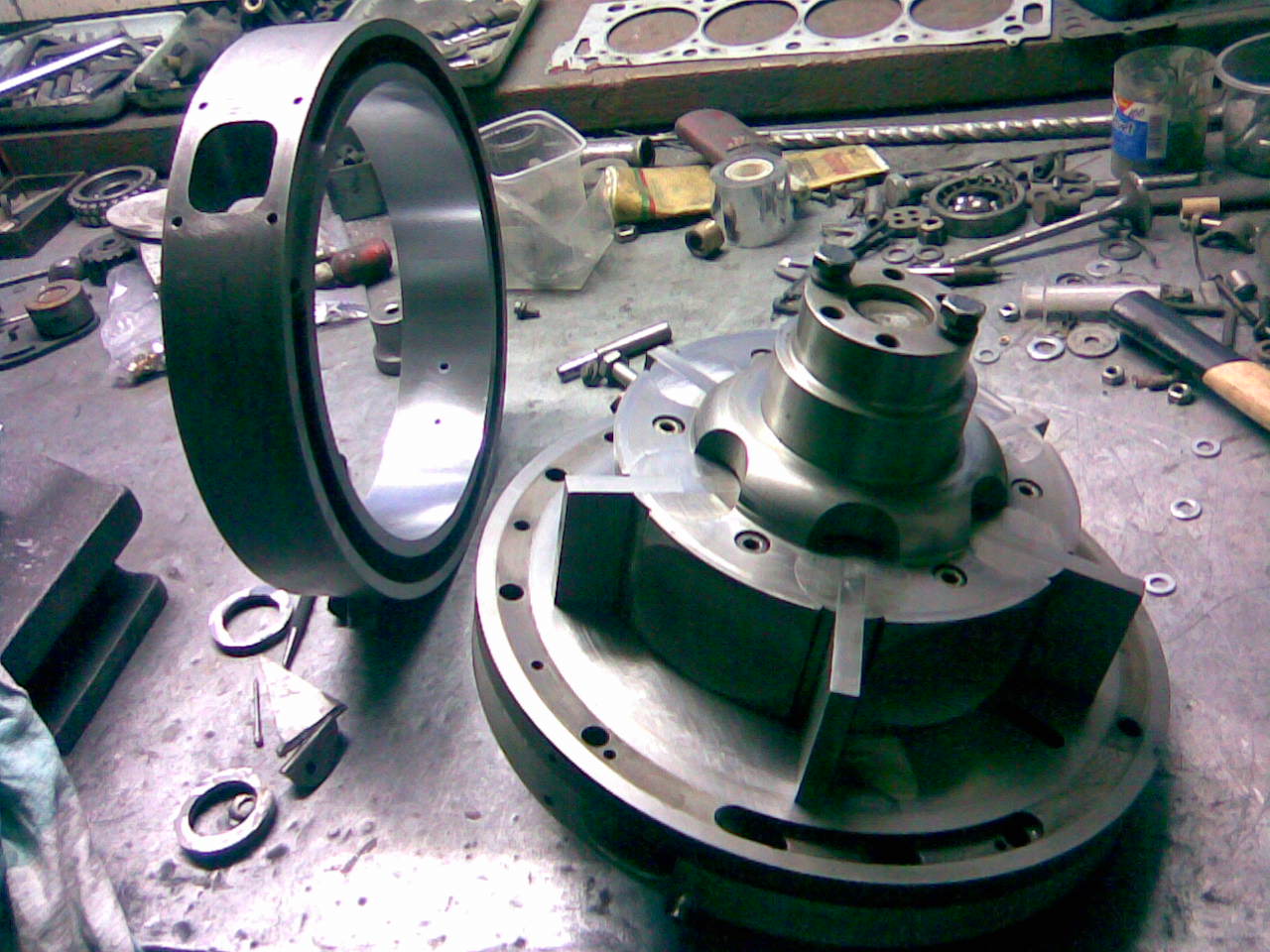

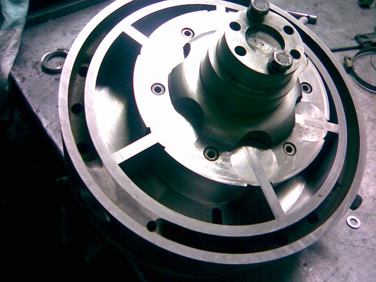

Всем доброго времени суток!
Тема о работоспособности данного двигателя поднята вот тут:
http://www.reaa.ru/cgi-bin/yabb/YaBB.pl?num=1288970207/0#0
отчего сей девайс?
-это роторный мотор Богдана,многолетней давности.работал
на стенде,но не выдерживал тепловой нагрузки\свыше 500кВт\.
-пока пролёживает...
